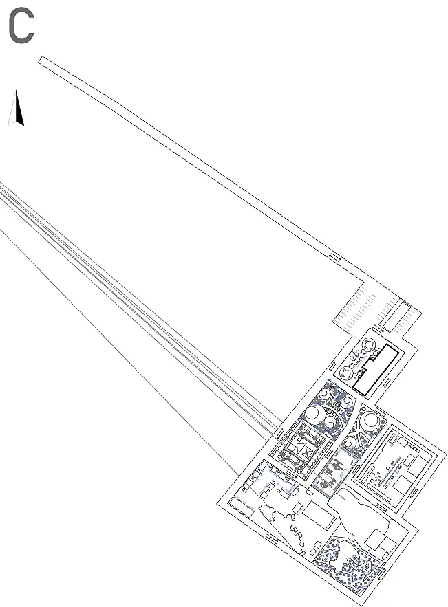

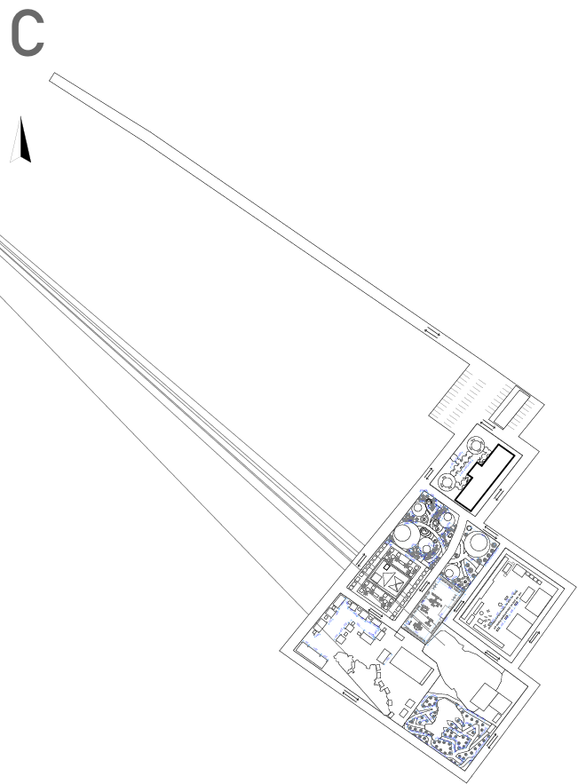

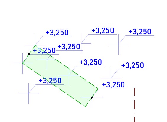

При сохранении плана в пдф появляются полосы от выносок, на самом рабочем окне их нет. Из-за них не получается создавать рабочие листы со штампом
С масштабом, какая то проблема, скорее всего. Версию написали бы.
28 версия, проблема в том, что в самом рабочем окне их нет, только при сохранении в пдф, нашлись объекты, но выделить не получается, чтобы удалить

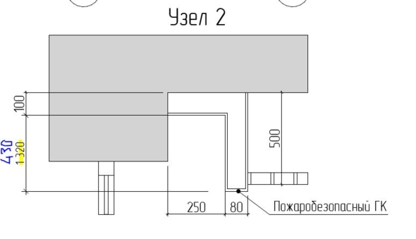

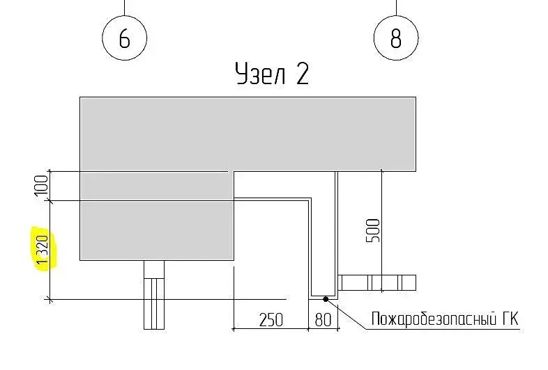

Здоровченко! Такой вопросик. Например надо протянуть линию, первое значение пусть 3 000мм, , но потом от неё еще пусть 250 (хотя значения совсем не простые), но если взять линию за "хвост" она "попросит" ввести 3250, а не 250! Вопрос как можно вводить локальные значения?
На сайте c 26.07.2008
Сообщений: 4330
Цитата wosserOne:
Translator
Здоровченко! Такой вопросик. Например надо протянуть линию, пусть 3 000мм, как точку отсчёта, но потом от неё еще пусть 250 (хотя значения совсем не простые), но если взять линию за "хвост" она "попросит" ввести 3250, а не 250! Вопрос как можно вводить локальные значения?
С шифтом пробуй. Там как-то изловчиться надо, но можно. Иногда проще вытянуть оранжевую направляющую, приставить к линии и по ней дорисовать

Точно!!! ))) только она лишь показывает расстояние, ввести расстояние не даёт (
Shift - Tab

введи 250 и нажми +
У меня сокращенная клавиатура без цифрового блока, а + можно нажать только там. На основной клаве + не работает

у меня тоже но нажимает +
класс! получилось! )) "Шифт, Таб, плюс, отпускаем шифт, ввод цифры, ентер", готово! ))
Сообщений: 4330
"Там как-то изловчиться надо, но можно". А вообще, рисуй полилинии - там просто добавляет. А в линии, как в стене - надо шифт-таб-цифра-энтер.

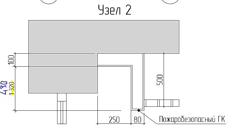

Всем доброго! Не архикадчик. Но требуется быстро сделать правки. Их много.
Одна задача - переделать потолки. Соответственно, и местные разрезы. Но в результате слетели размеры. Разрез сделан не в общем масштабе, разумеется и цифры ставятся не те, которые нужны.
Как быстро заменить цифровые данные на произвольные, проставленные вручную?
Или сделать это изменив масштаб. Масштаб основного чертежа - 1:75
Сообщений: 5393
Выдели, именно цифры, а не размерную цепочку, и в свойствах текста(цифр) пиши что хочешь.

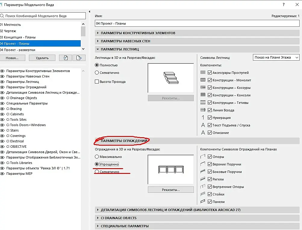

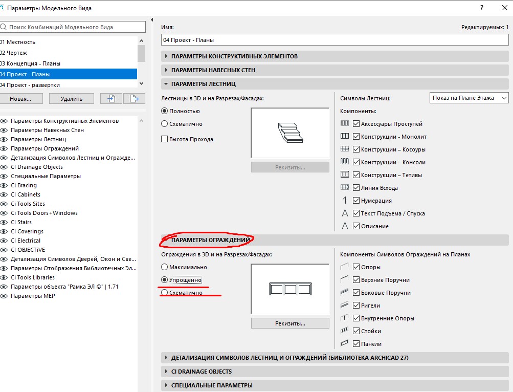

Добрый день, проблема со всеми ограждениями. При моделировании именно элементы этого типа отображаются в упрощённой версии, хотя все остальное выводиться с текстурами и тд. При этом данный тип элементов и операции с ними заставляют архикад прям напрячься, при обрабатывании команд. Когда превращаю объект в морф, отображение чинится и все тип топ, но соответственно и настроить ограждения автоматизированно я уже не могу. Работа непосредственно с текстурами элемента через его параметры не помогает, а попытки перенести корректно отображаемое ограждение из другого файла копированием ни к чему не приводят.
Сообщений: 4330
модельный вид проверяли?

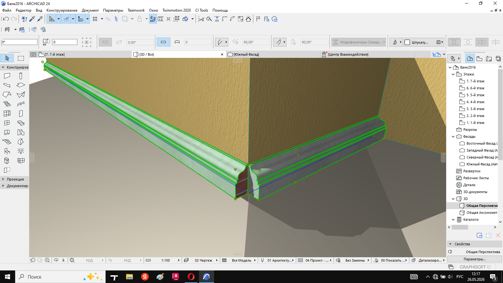

Помогите советом - делаю лепнину инструментом балка, как соединить балки на углах здания?
И другой вопрос - каким инструментом лучше всего делать лепнину на фасадах? (вокруг окон, дверей и пр)
Сообщений: 4330
Цитата Anastasia_Neva:
День добрый
само должно  стыковаться, даже со сложным профилем.Может настройки какие-то? Сделал уже миллион разных карнизов. Попробуйте состыковать командой Пересечь. Вокруг окон - рамка-молдинг Светланы Кравченко  https://disk.yandex.ru/d/C3WABywCwCUYpQ

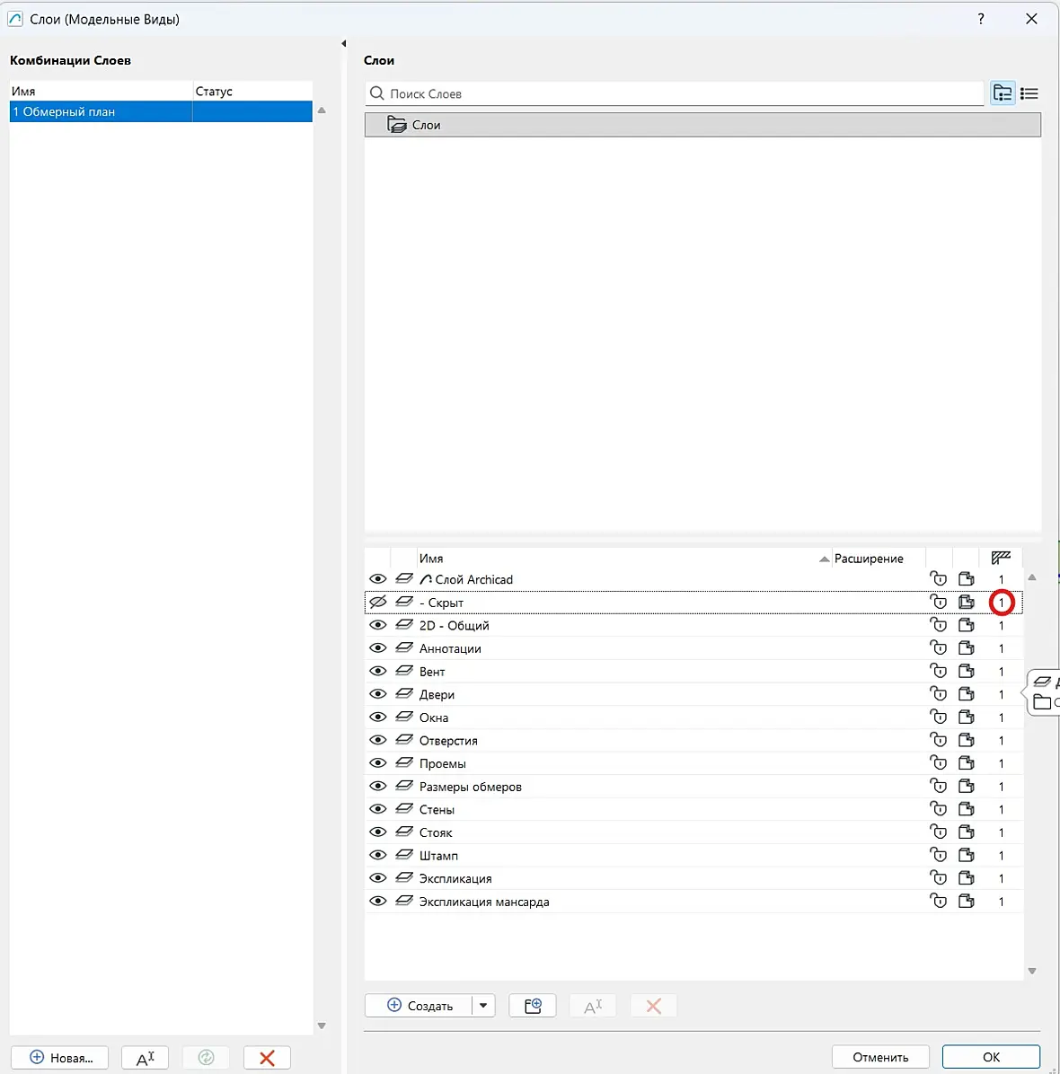

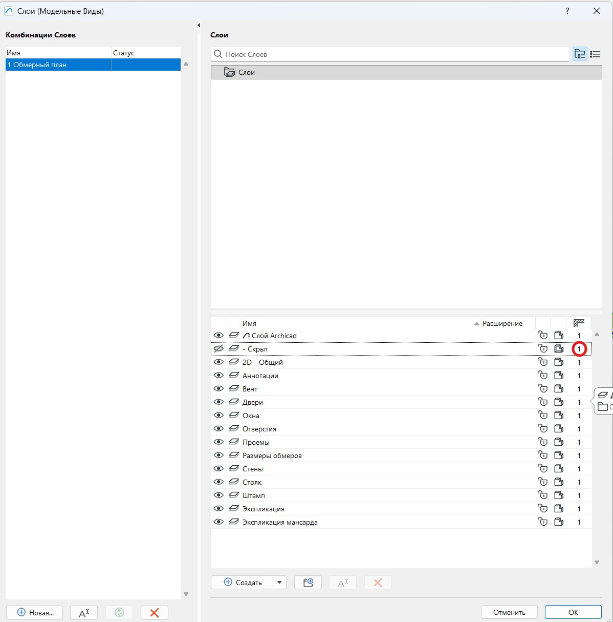

День добрый Помогите советом - делаю лепнину инструментом балка, как соединить балки на углах здания?
В настройках слоя поставьте другую цифру для пересечения слоя.

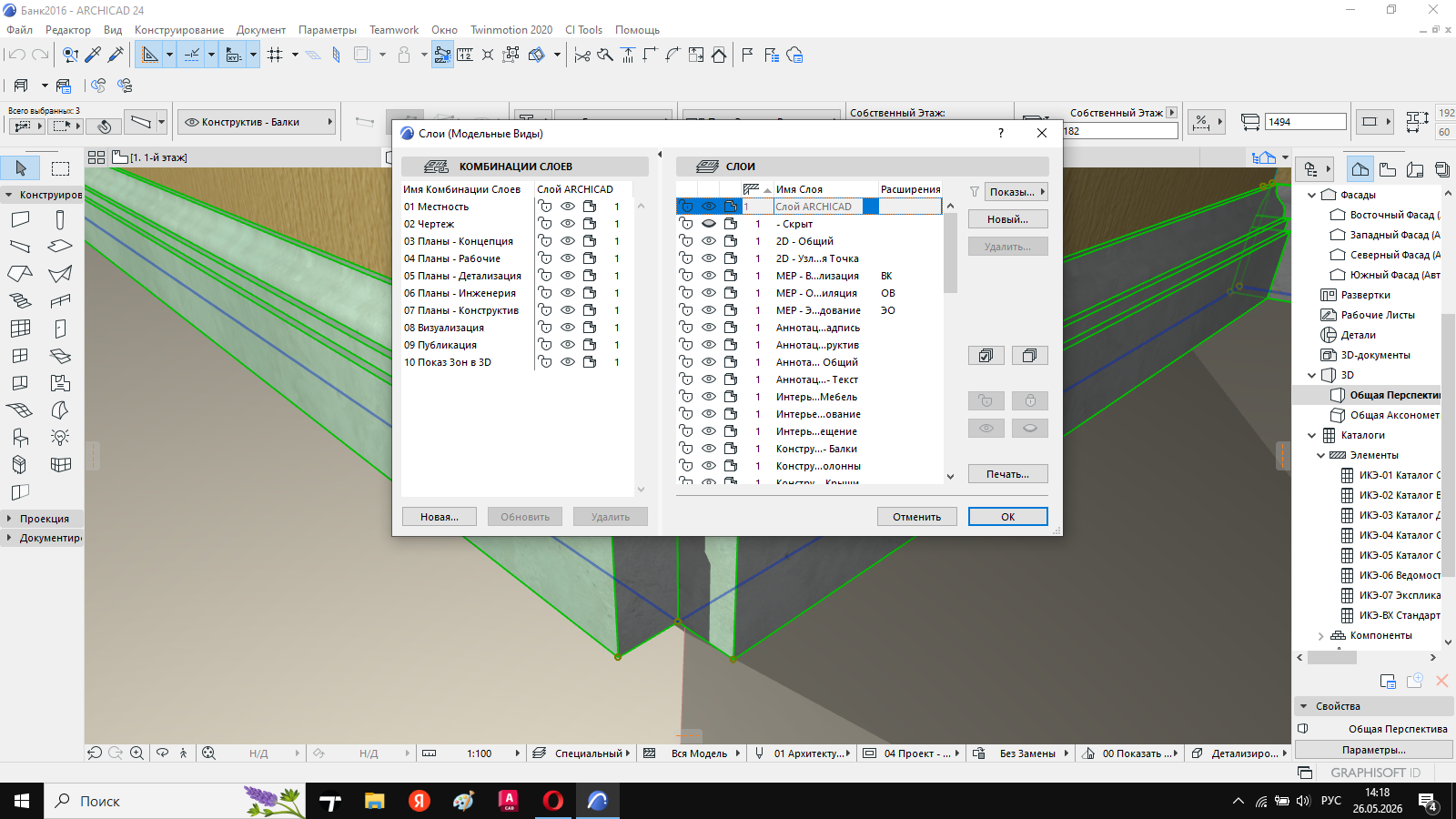

На сайте c 19.12.2012
Сообщений: 90
День добрый
https://rutube.ru/video/2aa70e64f2f6664ef2486f66262fa7ab/?r=wd
Я пыталась переместить профиль, при перемещении вниз он стыкуется. На своем месте - нет((
Вот это окно? Здесь надо менять цифры? У меня везде 1, при перемене у слоя Балки числа на 2 или другое ничего не происходит, как не пересекались, так и не пересекаются.
День добрый
Просто отлепите (отодвиньте) эти профили от стен на 1-2 мм. Должны сразу слиться..
Сообщений: 4164
Anastasia_Neva
Поменяйте в слое, на котором лежит плинтус, к примеру на 2.
