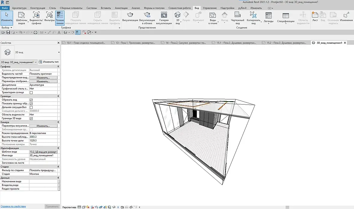

А можно вопрос по Ревиту?
Не могу разобраться с режимом перспективы в 3д видах. В орто всё ок, при переключении в перспективу идёт сильное искажение, не понимаю что нужно подкрутить для более вменяемого ракурса
По Ревиту не силен, но думаю нужно искать настройки "камеры", что бы перспетива не так сильно искажалась.

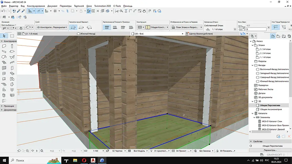

День добрый!
Подскажите, пожалуйста, решения по 2 вопросам:
1. Как убрать белое с венцов?
2. Как вернуть режим, в котором, когда цепляешься за точку, и перемещаешь, она автоматически показывает расстояние? Я что-то нажала, и у меня эти расстояния пропали, показываются только предполагаемые линии.

Цитата sagava:
1) А чем вы там резали? У него и меняйте материал.
2) Попробуйте нажать /
1) Нашла, в параметрах проёма Покрытие проёма в стене, выбрать "как поверхность стены". Всё получилось! smiley-smile.gif
2) Нажала показать/скрыть табло слежения, помогло, всё появилось!

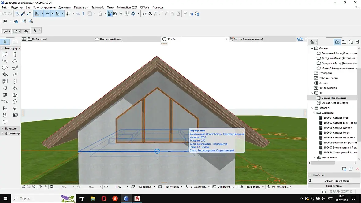

Добрый вечер!
Проблема - не получается растянуть крышу до нужного размера.
Со всеми остальными крышами получалось, с этой - ничего (((
Что я не так нажала?
Сообщений: 5393
Цитата Anastasia_Neva:
Добрый вечер!
Разгруппируйте

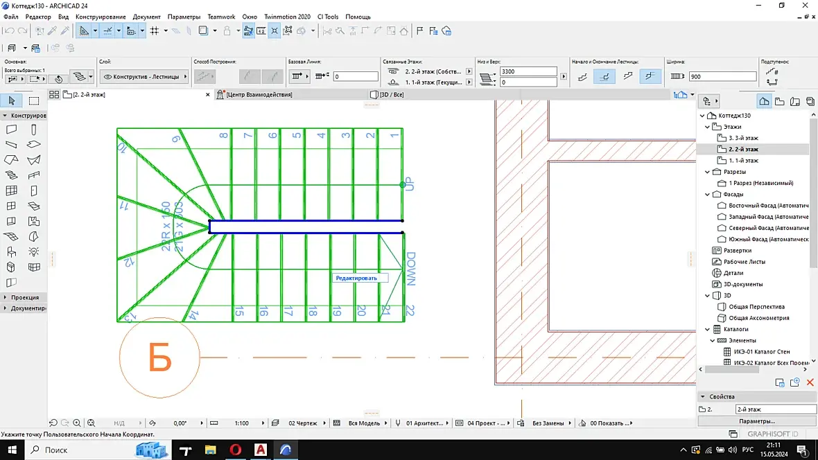

У меня очередной вопрос
Почему лестница не уменьшается в размерах?
Я ставлю ширину марша 900, 1000, но ничего не происходит, она по-прежнему 1150
Сообщений: 5393
Почему лестница не уменьшается в размерах? Я ставлю ширину марша 900, 1000, но ничего не происходит, она по-прежнему 1150
Там настроек много, потыкайте поймите за что какая отвечает.

Сообщений: 92
Построила новую лестницу с заданными параметрами

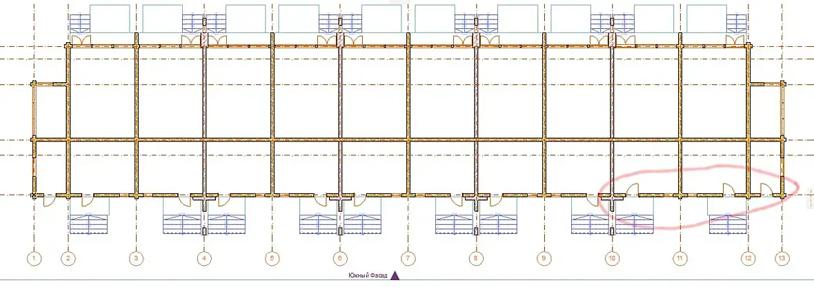

Добрый вечер)
Помогите, пожалуйста, с очередной причудой Архикада.
При установке дверей, обведённых на изображении, (разными способами!) все двери открываются только внутрь и у них не получается сделать наличник (галочка в нужном месте стоит, а наличников нет)
Как это исправить?
Сообщений: 5393
Добрый вечер)
Как это исправить?
А вам что нужно, повернуть или наличники поставить?
Повернуть можно, выделить и повернуть (Ctrl+у).
Наличники, поставте калки для противоположной стороны.

Сообщений: 92
Да, надо и повернуть, и наличники поставить.
Ctrl + Y ничего не дал.
Проблема в том, что наличники не ставятся не при каком положении
Сообщений: 5393
Не "игрек" а русская буква "У"
На сайте c 19.12.2012
Сообщений: 92
Спасибо, получилось!

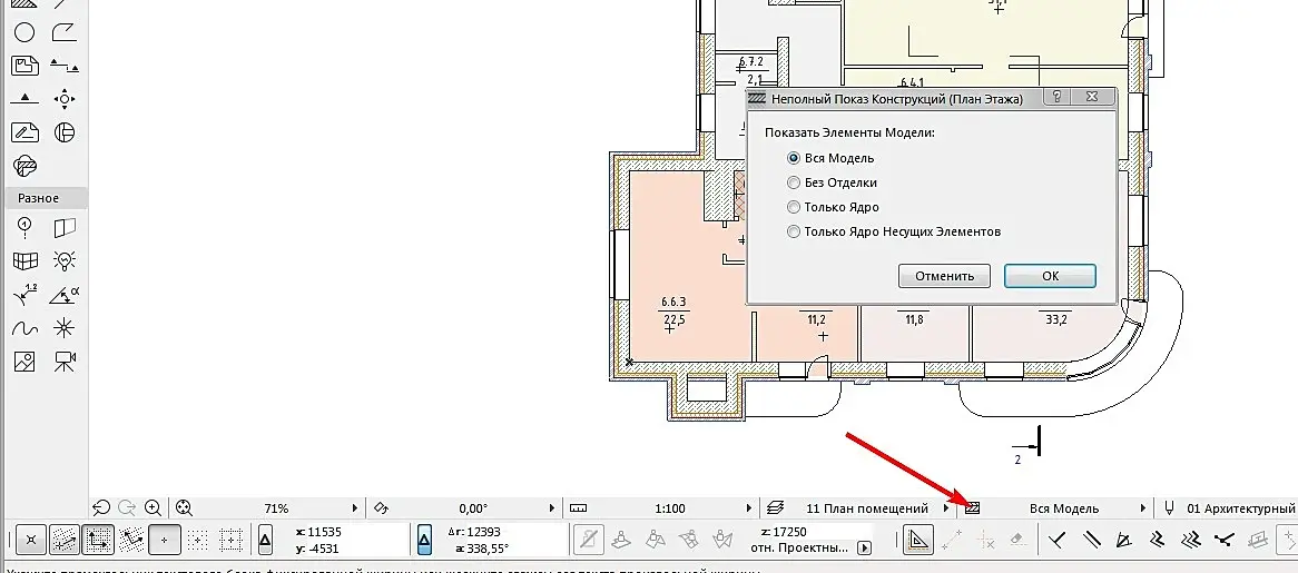

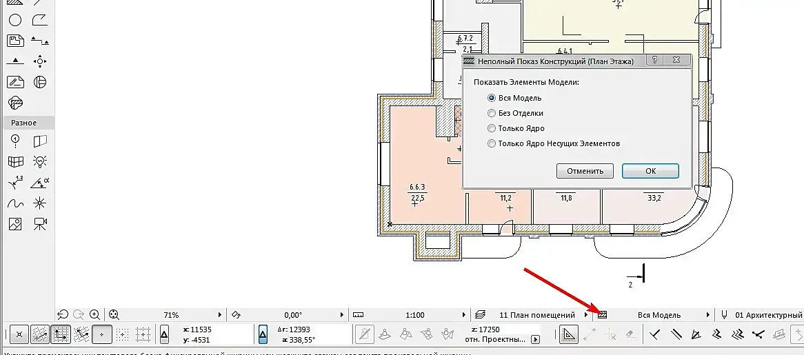

Добрый день! Столкнулась впервые с проблемой в Архикад (версия установлена 25-я). Проставляю размеры на плане напольных покрытий, переключаюсь в карте видов на монтажный план, затем снова переключаюсь на план напольных покрытий (или любой другой план, в котором проставляла размеры) и выставленные ранее размеры на данном плане не отображаются. Попыталась найти информацию на других ресурсах... Пишут, что неверно настроена карта видов, но где именно она неверно настроена, найти не могу. Ранее в данном файле все работало корректно. Видимо, что-то случайно где-то переключила. Прошу помощи у знатоков Архикада. Благодарю откликнувшихся!
Сообщений: 5393
для каждого режима Показа Конструкций нужны свои размеры. Переключайтесь, и в одном из режимов увидите свои размеры.

Сообщений: 55
sagava, Благодарю! Попробую...
Вы знаете... Я обнаружила, что размеры, которые я привязывала к дверным наличникам, пропадали после переключения с монтажного плана на любой другой... Все остальные размеры сохранялись. В итоге придумала "костыль" в виде узловой точки, т. к. нужно было привязать размер именно от дверного наличника...
В любом случае, информация, которую дали на этот вопрос Вы, была мне незнакома. Попробую изучить теперь этот вопрос.
