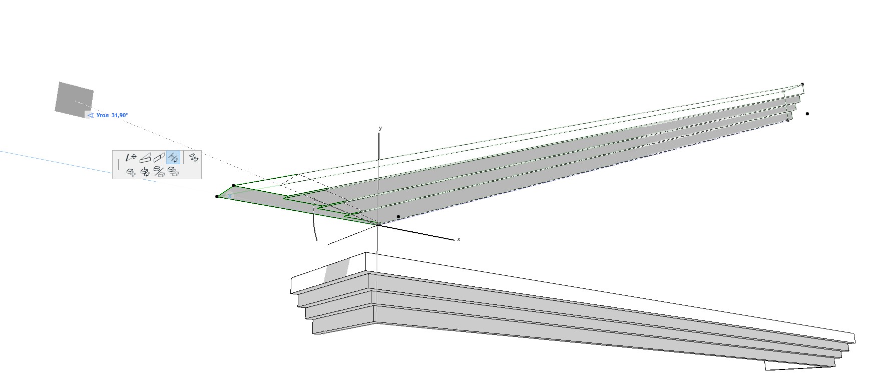

дело в том что они не должны соединяться, вот пример
обрезать чем-то плоским (перекрытием) и скрыть его слой ЛИБО повернуть профиль (показал как)
нижняя часть, нарисовать лежащей буквой П - сделать небольшие повороты к фасаду, сформируются углы
Anastasia_Neva, вам

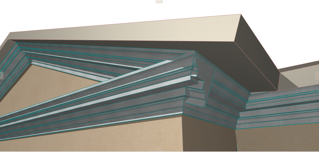

Спасибо всем за советы, крыша получилась)
С карнизом пока ничего не выходит
А нижележащий карниз и так в форме буквы п

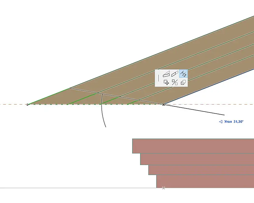

край поворачивается, профиль. В балке щелкайте по точке на конце синий линии оси, там как на скрине поворот профиля
