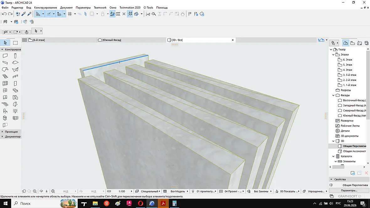

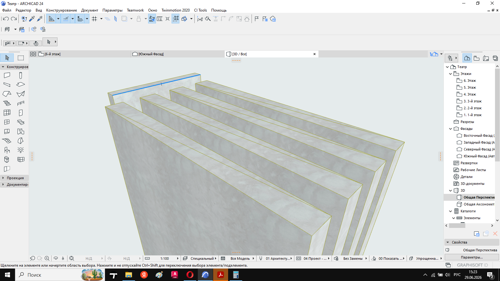

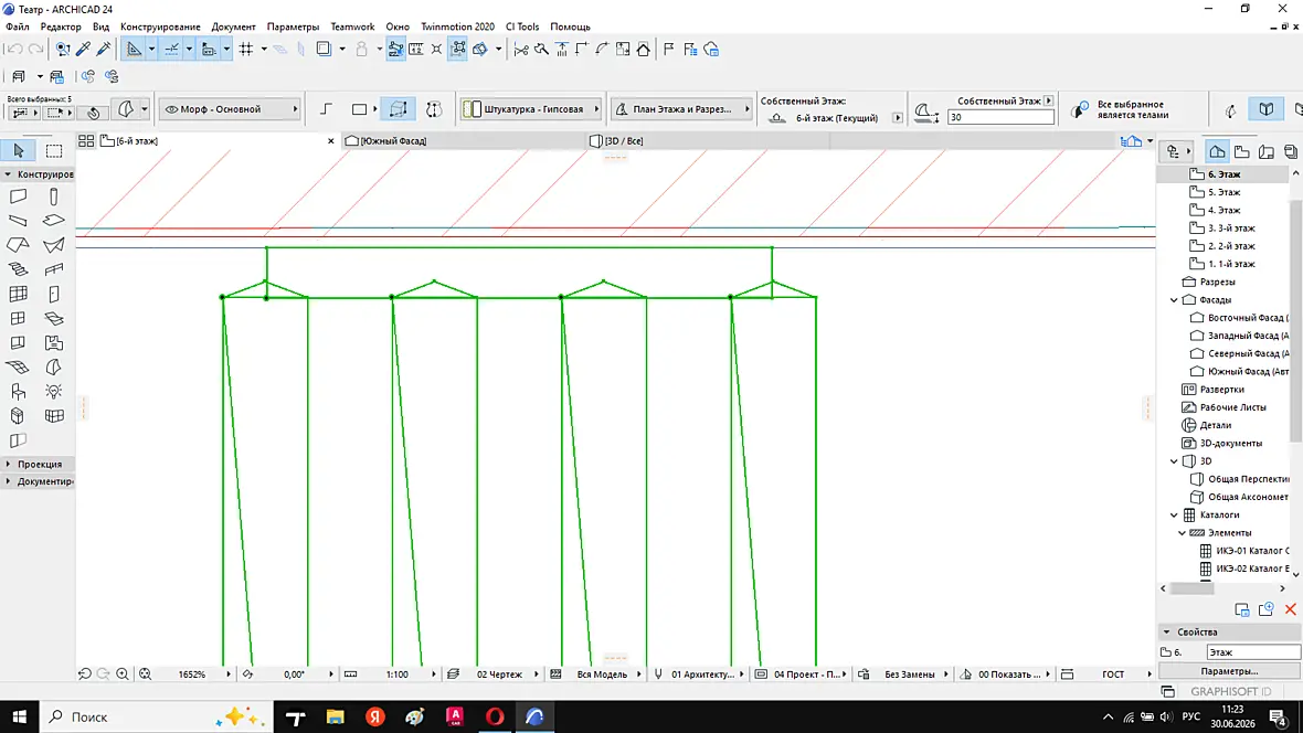

Добрый день! Столкнулась с проблемой - четыре стоящих морфа не хотят вычитаться из морфа, стоящего поперёк((( Они должны образовать выемки-канавки в поперечно стоящем морфе, чтобы образовать триглиф (элемент дорического ордера)
Я пыталась вычесть их по-разному, но ничего не получается. Что делать?
Они утоплены концами в поперечном объёме, они пересекаются. Помогите, пожалуйста, советом, как быть?

А вы проверяли морфы на твердотелость? PS То картинке они не врезаются в поперечный.

да по картинке, они у вас не врезаются, но если бы врезались, вы производите операцию вычитания и скрываете морфы в слой, а на нужном морфе нет изменений?
Они именно что врезаются, в них есть выступы и они специально заглублены в морф этими выступами, чтобы они были вырезаны. На твердотельность проверено, всё в порядке.
Сообщений: 5388
Цитата Anastasia_Neva:
Они именно что врезаются, в них есть выступы и они специально заглублены в морф этими выступами, чтобы они были вырезаны. На твердотельность проверено, всё в порядке. вот в плане
Четыре стоящих морфа на отдельный слой и скрыть слой.
Это сработает, если мне надо много таких элементов? (я про конечный в итоге триглиф, который должен получиться)
В общем, я решила смоделировать триглиф вручную, это оказалось быстрее) спасибо за ответы)
