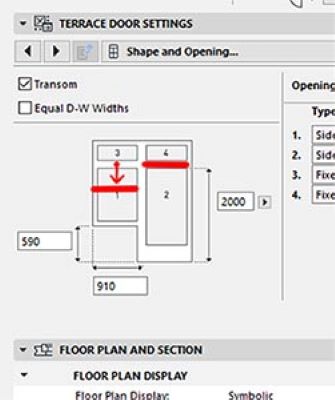

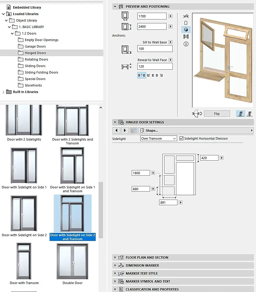

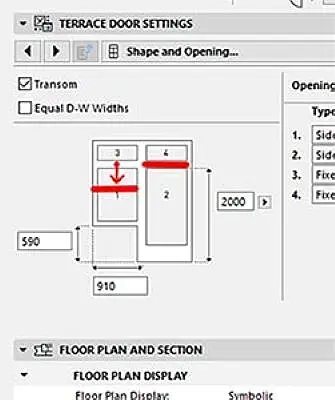

Доброго дня! В стандартном балконном блоке нельзя задать разную высоту фрамуги отдельно на двери и окне. Сложно ли в GDL свойствах поправить это (может там неактивный параметр какой есть), или без особых знаний не обойтись и нужно как-то изменять скрипт и пр.?
На сайте c 26.07.2008
Сообщений: 4242
давно делаю балконный блок отдельными окнами, меньше проблем

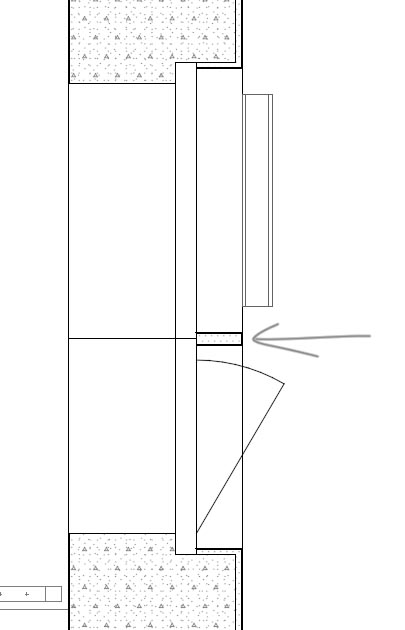

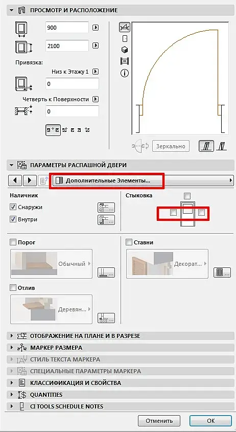

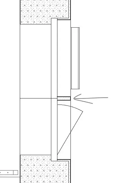

На сайте c 23.01.2016
Сообщений: 909
В целом - да. Но я не могу победить один момент - когда штукатурка заходит на откосы, она появляется и на стыке двери и окна. А отключить заполнение откоса лишь с одной стороны не получается.

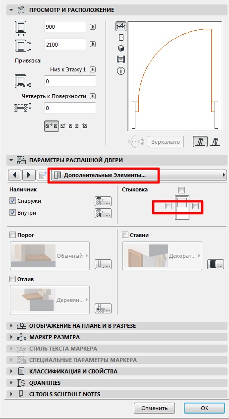

Сообщений: 5357
Вот эти галки поставь должны нормально стыканутся
Сообщений: 909
Ох, sagava, спасибо большое! Это то,что надо! А то всю голову уже сломал с этими блоками. Причем, на подсознательном уровне всё же вертелось, что где-то было это обединение блоков.

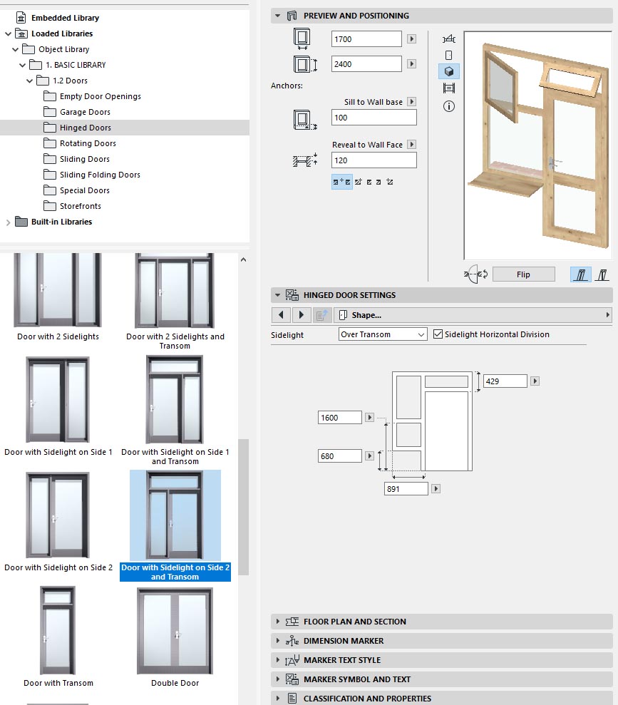

Но зато нашел, что из дверей тоже можно сделать довольно вариативный балконный блок. Правда функционал всё равно ниже, чем отдельными окнами (ручек нет на доп. секциях, косой откос в четверти не делается и пр.). Но мало ли кому пригодится:

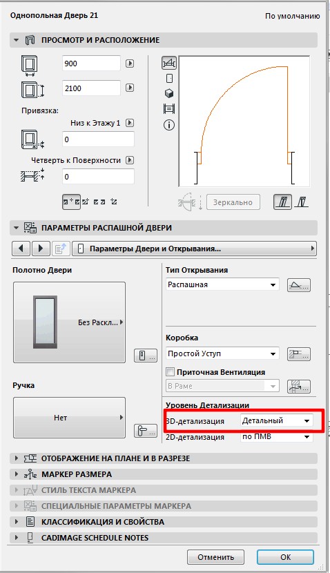

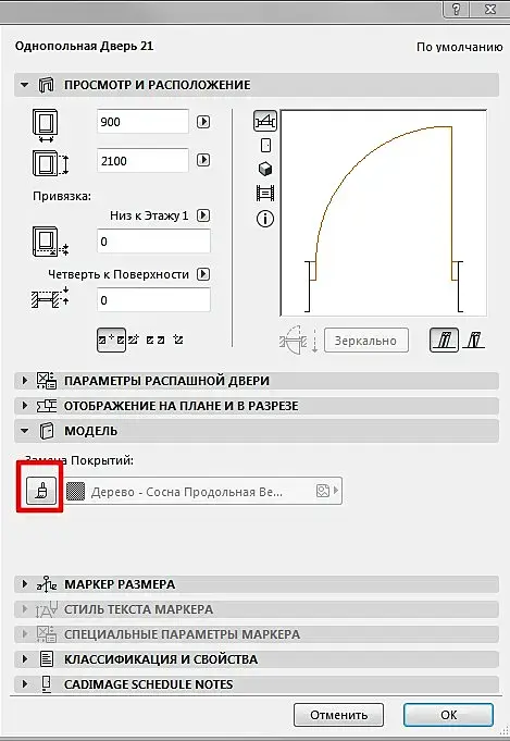

На сайте c 06.08.2025
подскажите что не так в программе что двери не отображаются с раскладкой а только гладкой поверхностью, одним полотном, несмотря что все раскладки по 100 раз меняла
Сообщений: 5357
Здесь посмотрите, чтобы было Детально
Или здесь должно быть отжато

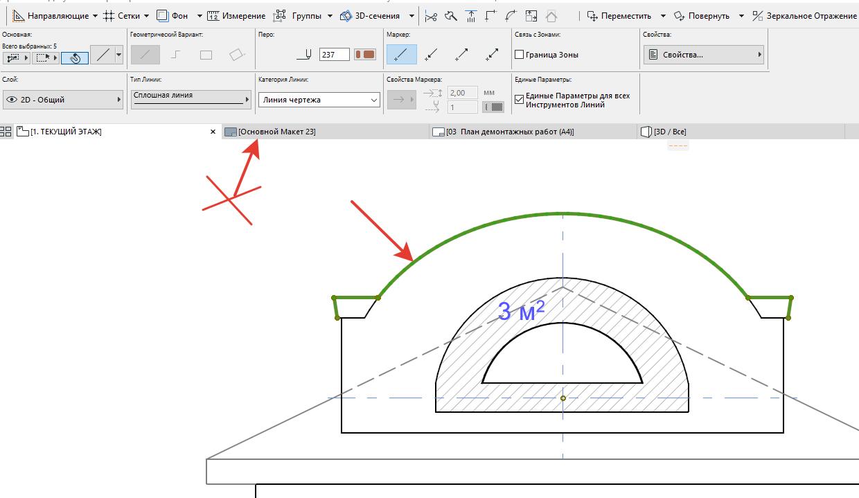

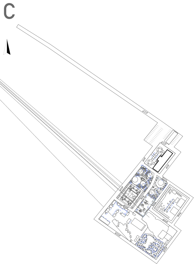

Возник ужасный вопрос - почему-то линия пропадает при расположении на основном макете, и только она. Отличается от всех разве что кастомным пером, созданным мной)
хм... контур именно этого пера пропадает ((
Сообщений: 5357
wosserOne, может наложение двух объектов....
На сайте c 08.02.2018
Сообщений: 2495
:адуктО
да вроде нет. Применяю этот контур на любой другой объект и он пропадает на макете...
Сообщений: 5357
Может у него параметр Реконструкции не тот?
PS
Мне кажется что то не то делаешь... Что ты делаешь в Основном Макете?
Сообщений: 2495
:адуктО
лучше не спрашивать )) что я там делаю...😅 Я может лучше завтра файл скину, потому что мне кажется там дичь творится. ... (вообще он ещё чуть ли не с 12-го вроде мне был отдан как шаблон)

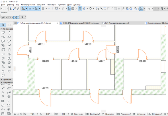

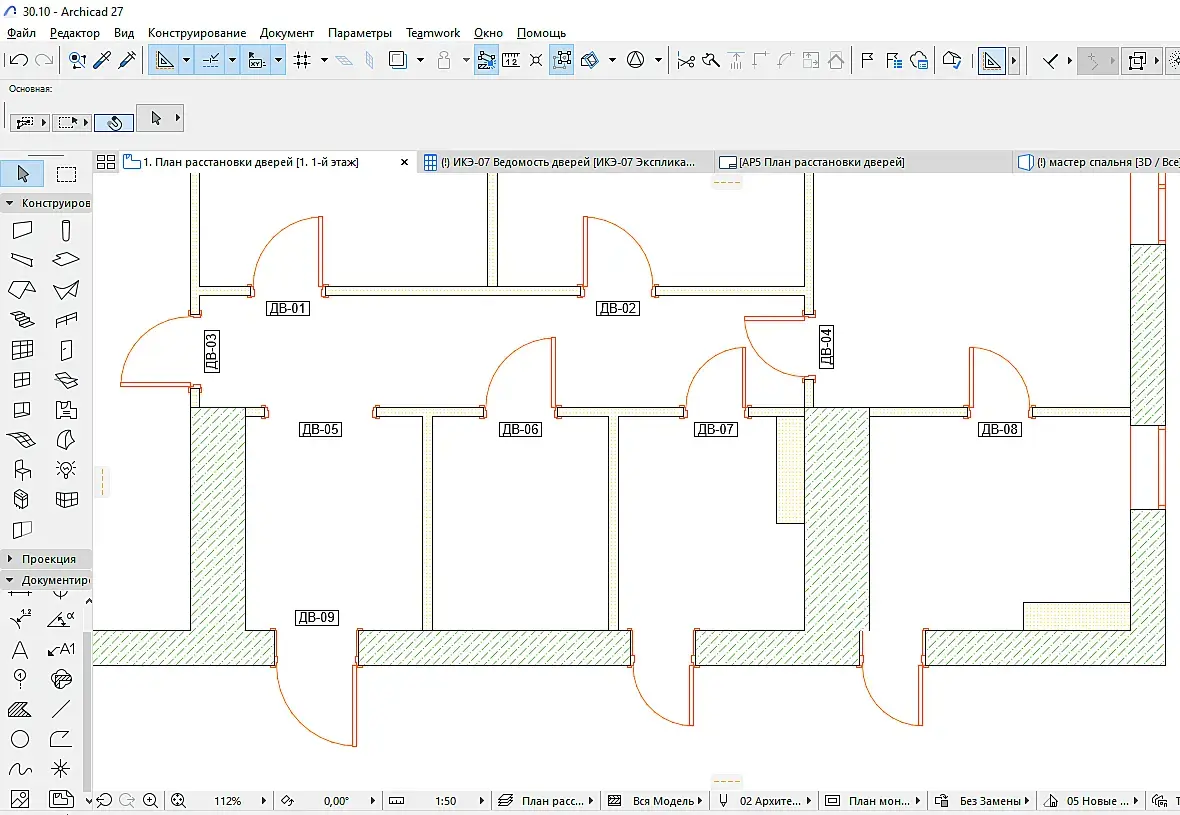

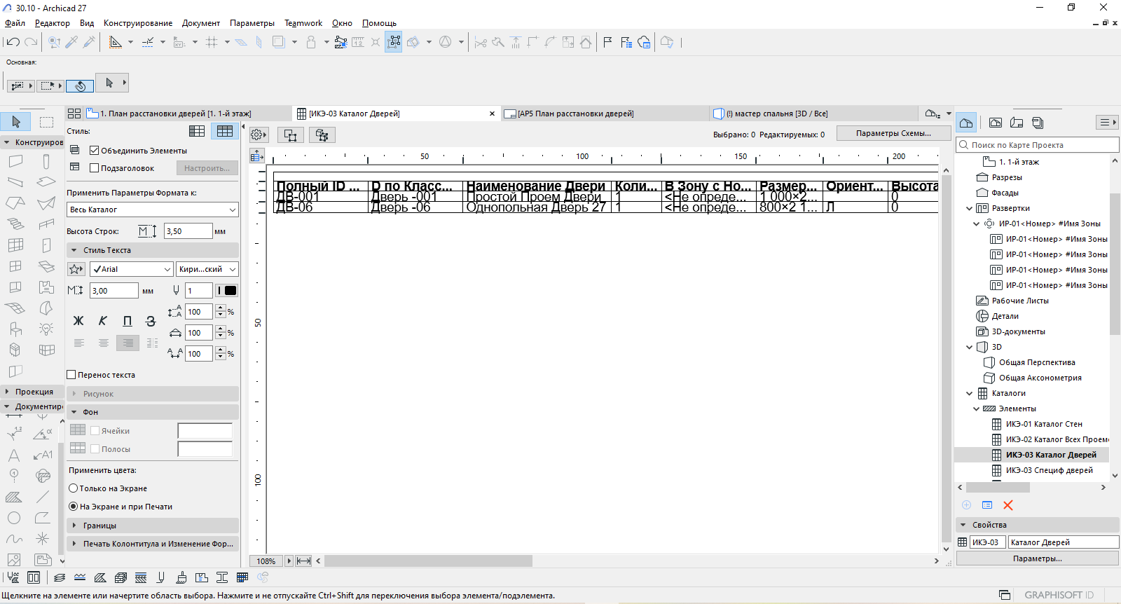

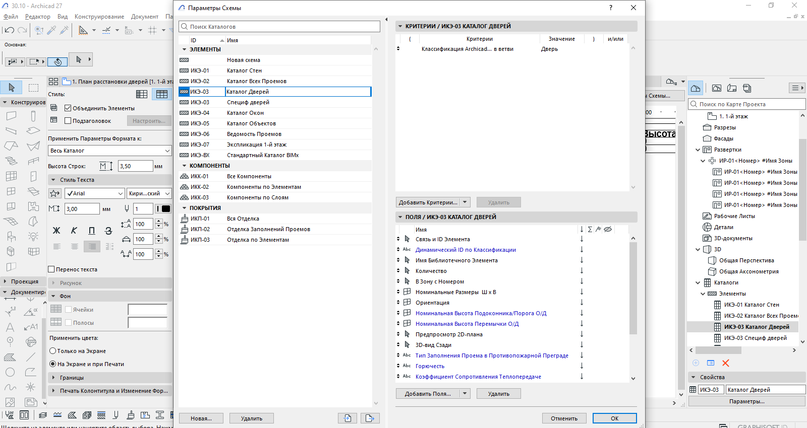

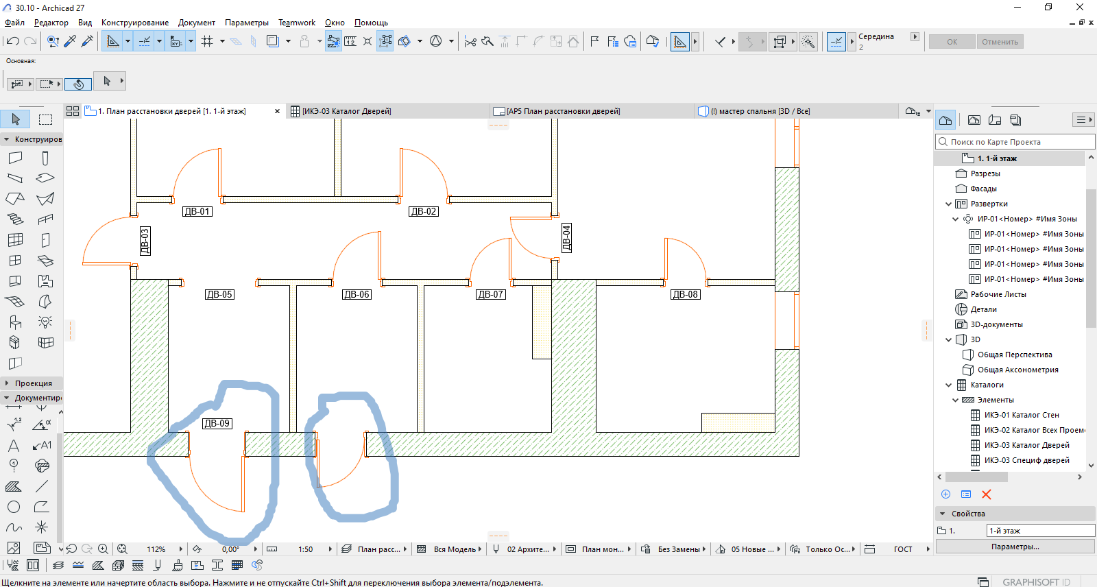

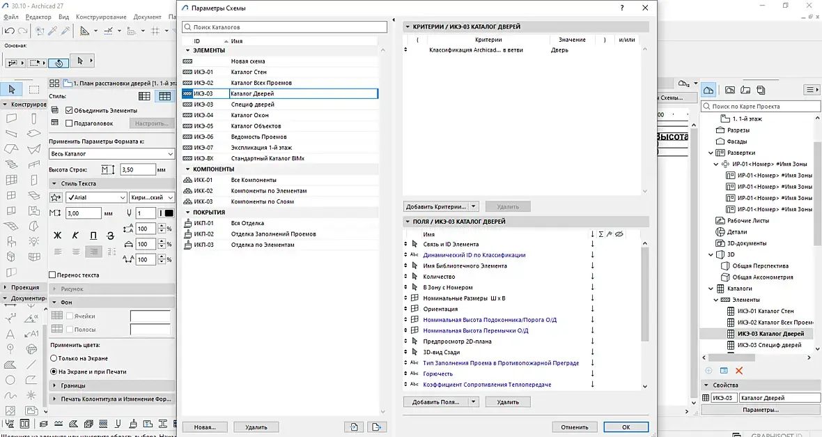

На сайте c 02.10.2025

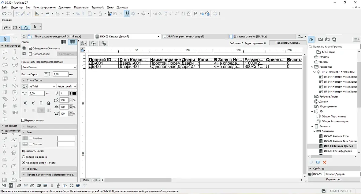

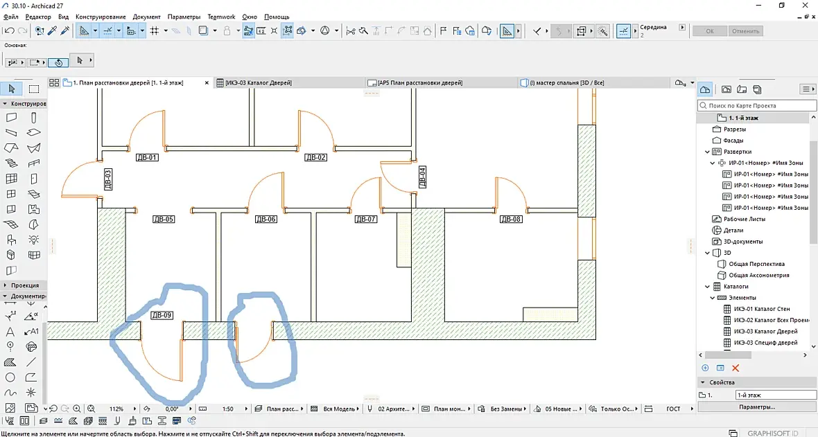

Добрый день.
В проекте есть существующие наружние стены и монтируемые перегородки соответственно отмеченные в свойствах.
при составлении ведомости дверей в неё попал только изначально существующий и демонтируемый проем на наружней существующей стене и новая дверь, но у неё статус существующая, а двери расположенные на монтуруемых новых перегородках в ведомость не попадают
Подскажите, пожалуйста, куда бы копнуть?

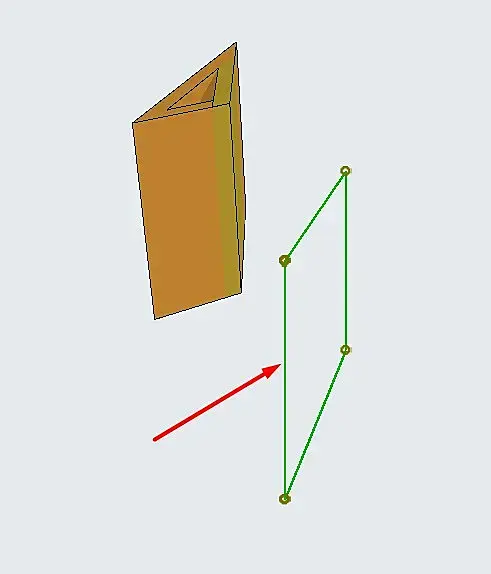

На сайте c 29.06.2022

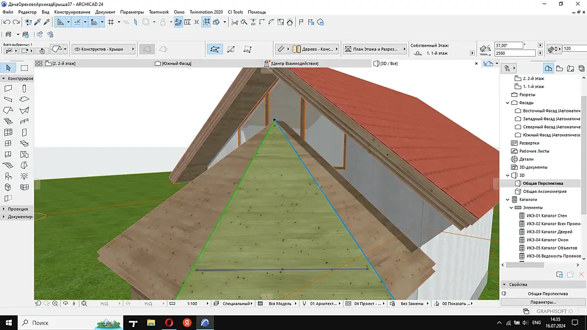

Всем привет! Подскажите пжл кто знает. В вкладке 3Д вид при выделении объекта или элемента выходит какая то плоскость, как от нее избавиться?

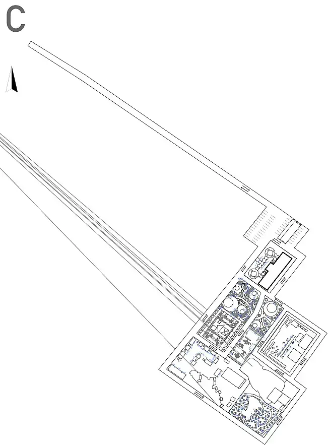

При сохранении плана в пдф появляются полосы от выносок, на самом рабочем окне их нет. Из-за них не получается создавать рабочие листы со штампом
Сообщений: 4046
С масштабом, какая то проблема, скорее всего. Версию написали бы.
