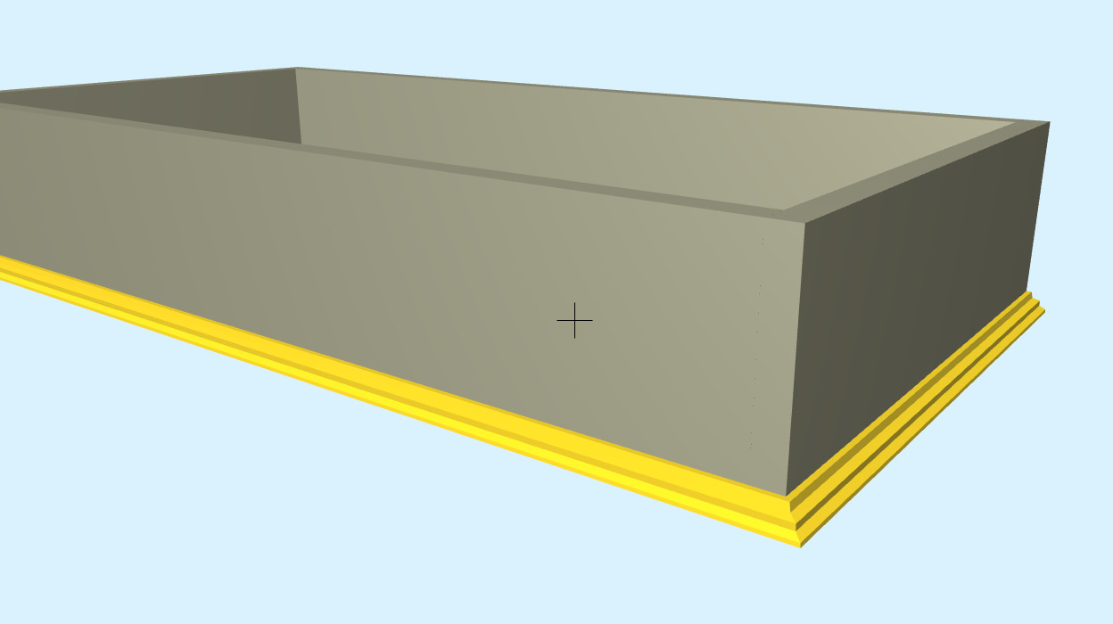

Я разобралась, как сделать вертикальную лепнину на стенах. Делаем морф по очертаниям окна к примеру, отодвигаем, поворачиваем на 90 градусов, чтобы лежал в горизонтальной плоскости Обчерчиваем балкой с нужным сложным профилем Превращаем балку в морф, поворачиваем обратно на 90 Двигаем и ставим на место, любуемся работой)
Можете, пожалуйста, объяснить, почему именно неправильно? Какая разница, каким инструментом это выполнено, если результат полностью удовлетворяет запросу?
1) не эффективно 2)сложно редактируемо в правках 3) как считать погонные метры? 4) Зачем, если рамка-молдинг делает ТО ЖЕ самое, со сложным профилем, + расчет длины в каталоге?

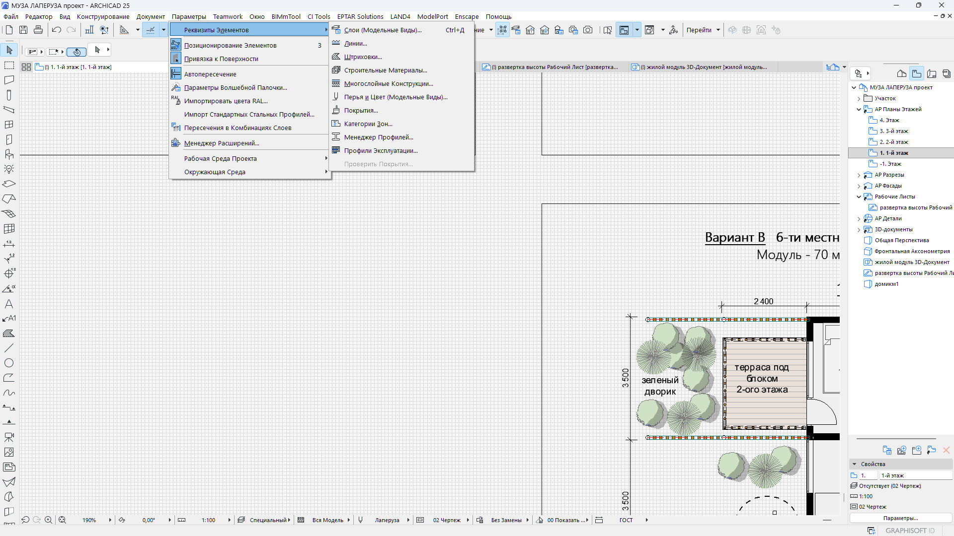

В архикаде 25 назначаю штриховке белый цвет, но она остается светло- серой, другой любой цвет - пожалуйста, - но не белый или светлее чем она есть..
Помню, - где в этих разделах это уже обсуждали и было решение - но найти не могу.

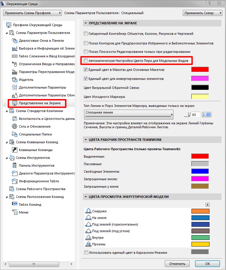

✏️ 2. Настройка «Автоматическая корректировка цвета пера»
В ArchiCAD есть функция, которая автоматически изменяет цвет пера для лучшей видимости на экране. Белый цвет на белом фоне может автоматически заменяться на серый.* **Решение**: Отключите эту опцию. Найдите ее в настройках рабочей среды (`Work Environment`) в разделе параметров отображения на экране (`On-Screen Options`).

✏️2. Настройка «Автоматическая корректировка цвета пера» В ArchiCAD есть функция, которая автоматически изменяет цвет пера для лучшей видимости на экране. Белый цвет на белом фоне может автоматически заменяться на серый.* **Решение**: Отключите эту опцию. Найдите ее в настройках рабочей среды (`Work Environment`) в разделе параметров отображения на экране (`On-Screen Options`).

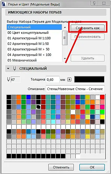

спасибо за ответы - но это не помогло. Какая-то беда в настройках перьев -переименовываю - дает менять цвет, потом опять слетает на "специальный" -а там не дает какие-то цвета делать светлее..
Сообщений: 5388
Когда меняешь перья, потом нужно сохранить Набор Перьев

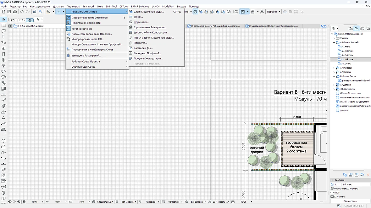

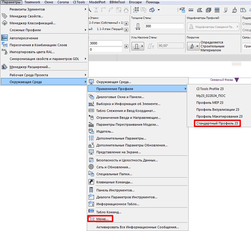

Цитата Serggg1212:
Скажите где мне искать менеджер реквизитов ???
У тебя сбилась Окружающая Среда.
Или выбери Профиль окружающей среды по умолчанию. Или добавь в меню Менеджер Реквизитов
много лет работал в 19 архикаде.. Там все было норм без сохранения после каждого изменения. В 25 перешел недавно.. Неужели нет способа как : 1. Намертво привязать мой новый набор перьев к текущему проекту. 2. Чтоб после изменения какого либо пера -это автоматически сохранялось в моем наборе без ручного сохранения после каждого изменения.

Если будешь переходить по чертежам только через Карту Проектов, то не будет сбиваться. А при переходах через Карту Видов, переключается на настройки Вида.
Хорошо.. А как нужные мне 3D виды сохранить в Карте Проекта.. Не нашел..
Все равно придется в карты видов лазить и там следить каждый раз за настройкой параметров этих видов, Чуть не "переопредилил параметры" и все сбилось..
