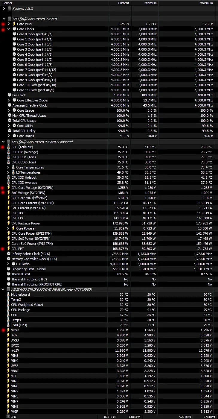

Выставил вольтаж на 1,25
множитель на 40,00
в итоге что имеем, ядра грузятся на 100%, правда и температура при ренде 80С, и потребляет теперь 170в
еще правда включиль профиль для памяти, почему то на авто работала на 2400мгц
На сайте c 13.08.2020
Сообщений: 990
Теперь по чуть чуть частоту поднимать, а вольтаж уменьшать. Шаг 0,00625v удобнее + - на нумпаде.
Можно попробовать плясать от 4400 и 1.2v. должно получаться около 140w. Ну а дальше по желанию, наличию времени и возможности самого камня.
У меня сейчас 5950х работает при 1,15v CCD1-4600\CCD2-4500 температура 75-77С (воздух Be quiet DR 4)
Понизил до 1,125 CCD1-4575\CCD2-4475 еще холоднее. Пока тестю.
Понизил до 1,1125 CCD1-4575\CCD2-4475 еще холоднее. Пока тестю.
будем пробовать, спасибо за советы.

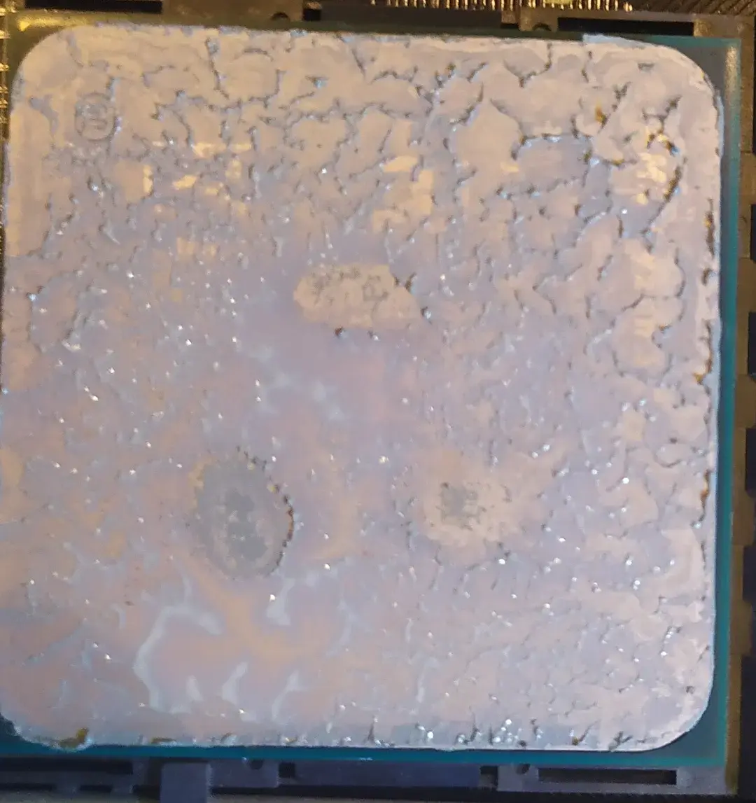

Еще бы понять какого хрена при 3х летнем использовании на авто режиме комп начал чудить :)
В местах нагрева чиплетов за 2года  так прогарает термопаста Be qiuet DC1. Это при щадящем режиме выше 78 летом в самую жару не температура не поднималась. И это 3900х на 5900х там ещё меньше площадь чиплетов соответственн нагрев выше.
Плюс в автомате там очень завышенное напряжение при бусте на 1 ядро 1.5 и бывает выше скачет, в зависимости от матери и верси Биоса.
В этом и странность, в сервисе пасту якобы заменили, но через неделю работы опять чудить стал

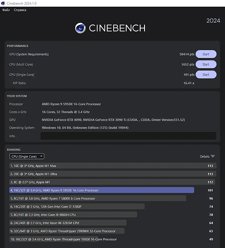

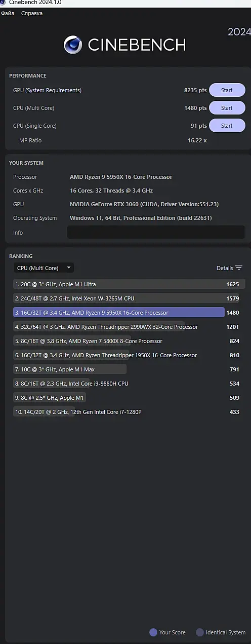

Для 5950х в Cinebench24 это нормальный результат? Или можно лучше?
На сайте c 14.03.2009
Сообщений: 2888
Крит
иногда фризит мышка при скачках напряжения, стоит стабилизатор APC. комп при это нормально работает, только мышка. в чем может быть проблема?
Цитата CrAsssH:
в Cinebench24
Как же производители этого бенчмарка заколебали своими пересчетами баллов. Что ни версия, то сиди привыкай к этим абстрактным цифрам.
В Р23 - ~27 500 баллов. (Хотя на чистой винде у меня показывало где то 25 000, а спустя время перепроверил и выбило 27 500 примерно среднее по больнице с учетом моей частоты и вольтажа)
В Р15 - ~ 4500 баллов должен выдавать.

CrAsssH, у нас с вами примерно похожее железо. сейчас прогоню

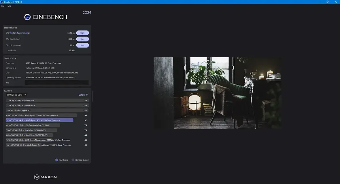

На сайте c 09.01.2008
Сообщений: 5274
grdesigner, ну может это связано с алгоритмами нагрузки и выходом нового железа )
Позже тогда протестирую на 23
Сообщений: 2888
Крит
Долгий тест, по этому смотрел интернет и слушал музыку. результат близкий
частота проца 4,3
температура 62 градусов
Думал видяха будет шустрей, по идее она должна быть как 3060

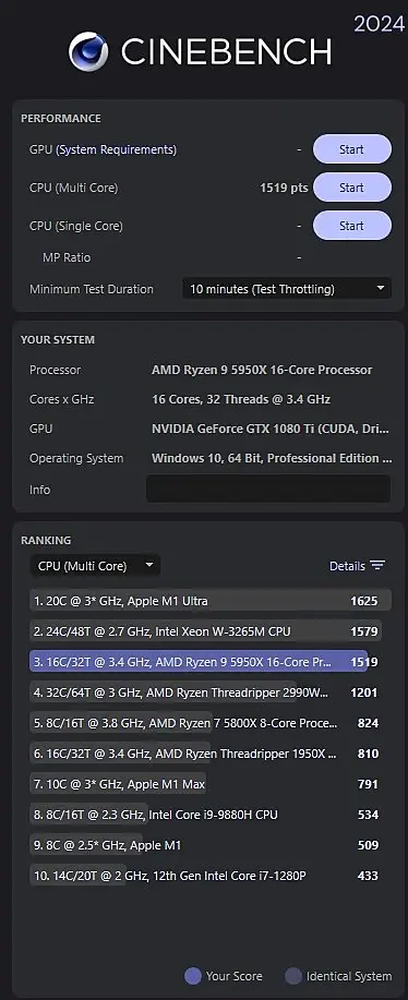

Да вроде норм. Прогнал.
Только что то CB24 меньше по ваттам и температуре нагружает по сравнению с CB23
Корона нагружает где-то по средине между 23 и 24
норм.

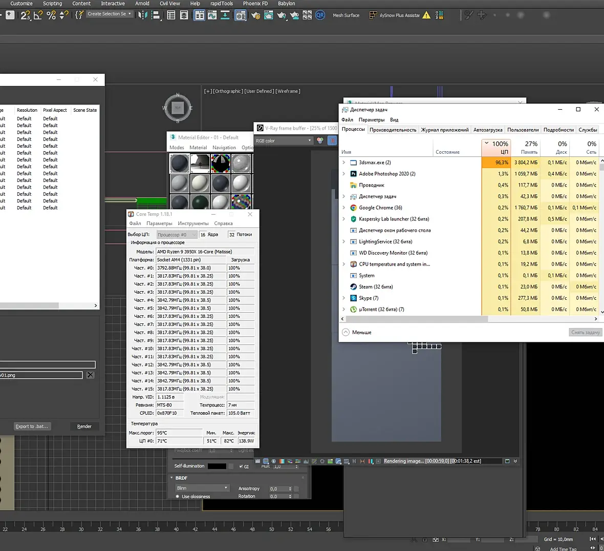

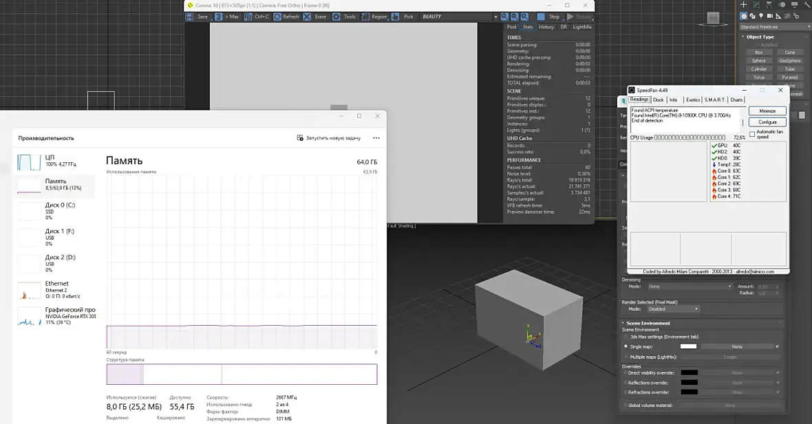

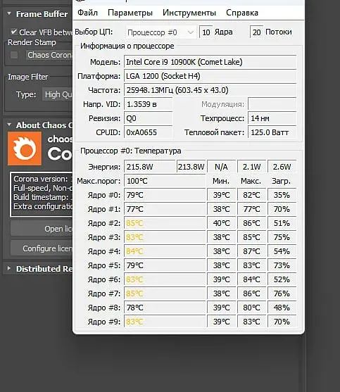

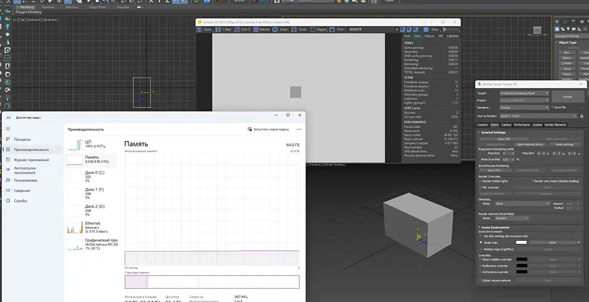

Кто-нибудь знает, в чём может быть причина - вдруг макс на рендере (даже на интерактиве) стал загружать процессор на 100 %? Проверяла на пустой сцене с боксом, тоже самое. Видеокарта nvideo 3050 (драйвера обновила). Переустановила корону (стоит 10). Не помогло. В интернете не смогла найти ответа. и  температура ядер тоже возрастает. Проблема возникла не пойми из-за чего....Работала в сцене (80 тыс полигонов, тяжёлых карт  нет, скаттеров и травы и прочего тоже). И вдруг такое... проверяла и в 20 версии макса и в 22. одинаково. Скачанных моделей там тоже нет, всё пока только то, что замоделила сама. За секунду буквально в интерактиве доходит до 100% и температура на проце тоже растёт. Оперативка 64 Процессор Intel(R) Core(TM) i9-10900K CPU @ 3.70GHz   3.70 GHz
На сайте c 29.05.2015
Сообщений: 1494
Рендер любой всегда грузит процессор на 100 процентов И 85 градусов это очень хорошая температура у вас верхний порог может 100 градусов.) Вот я ща рендерю)
