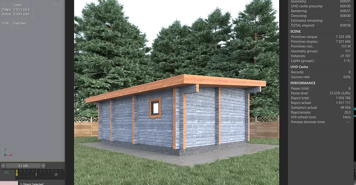

Добрый день!
Есть вопрос, нормально ли что такая картинка рендерится 4 часа?
AMD Ryzen 7 4800H
32ГБ оперативы
