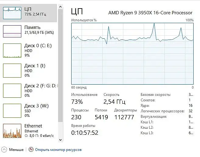

Цитата Conejoxiv:
Странная вещь стала происходить с процессором, во время рендера в Corona.
Раньше была стабильная 100% загрузка, и при этом можно было спокойно дальше использовать комп. Или собирать сцену новую, или ютуб/и прочие кина. А теперь скачет нагрзука в районе 60-100, рваная, как на картинке ниже. И компом пользовать нереально стало.
С тех пор, как это началось, буквально недавно, ничего внутри не менял. Температура стабильная на всех компонентах.
В трее вроде тоже ничего не висит жирного, и вирусов не обнаружено.
(зы. есть еще подозрение на сам 3dsmax, может он подустал от того, что его плагинами пичкают? Кроме как сбросить настройки, есть еще варианты проверить?)
Если новая корона то это может быть из-за Bucket рендеринга, можно сделать следущее(с оффсайта):
You can put the following into the string options rollout (you'll need to enable the devel settings for this Render Setup -> System -> System Settings -> Enable devel/debug mode)
 int progressive.boxScramblingPassLimit = 100
The number should be higher than your pass limit, as this is the amount of passes where Corona will start to use buckets.
У меня например так ведет себя она при стеклянной люстре со множеством элементов, но это и понятно. И все 8 140х вентиляторов также гуляют с этой нагрузкой, не прикольно.

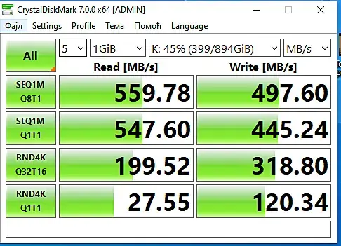

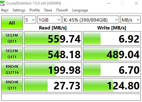

С самого начала(2-3года уже) диск  Crucial BX500 960 GB CT960BX500SSD1 с затупами работает при копировании  на него
Решил протестировать
каждый раз разный результат, в том числе такой аномальный:
это уже не первый раз
С чем может быть связан такой результат? Паралельно только браузер работает ,система на другом диске

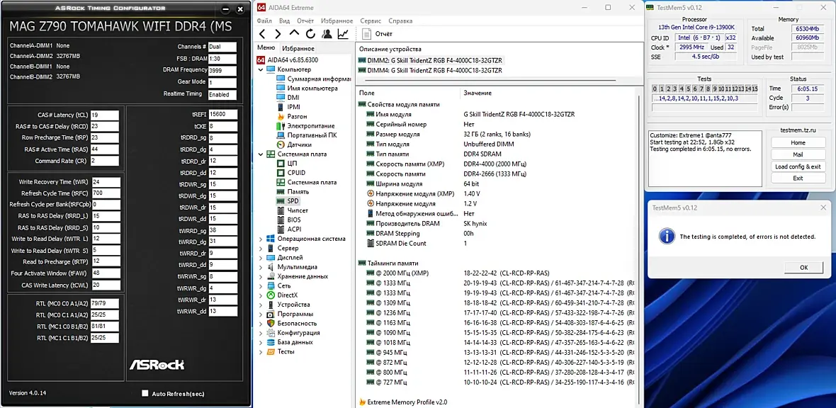

Цитата Earanak:
Ну на моих 128гб без настройки сопротивлений память уже на 3600Mhz/CR1 работала нестабильно. После настройки до 3866Mhz пошла, но тогда времени не было шлифовать память и я откатился назад на 3600 и оставил сопротивления подобранные.
Я вообще не знаю, если честно, куда копать
Обновил биос до 16 версии. Поставил 4 планки по 32 G Skill TridentZ RGB F4-4000C18-32GTZR
После обновления 2 планки на 4000 в XMP стали корректно работать (на 14 биосе и на 3866 бывали ошибки)
Тут всё в авто, ничего ещё не крутил. Одинаковый результат показывает и вторая пара плашек памяти.
Но при этом, когда ставлю все вместе - не могу завестись в авто на 3600, или сразу надо на мануал переключаться?
Блин, купил память на туеву хучу денег и сижу на ней в стоке на 2666.

memtest, скорее всего одна из плашек умерла. Только что такие же G.skill менял. Тоже самое было, перестал заводиться нормально, с отключенными парой плашек заводился, в memtest показал ошибки в одной плашке, выткнул ее, без нее все работало. В итоге заменил на kingston, не рекомендую G.skill, с ними от первой покупки были проблемы, не сразу завелся даже без установки профиля. С профилем через раз тоже работала, в итоге проработал год на 2666 тоже. Поставил кингстон сразу все идеально завелось, без плясок, с профилем и без.
У меня нормально заводится, когда 2 пары, причём, в любом порядке, и корректно работают в авто XMP на 4000
Если б плашка умерла - наверное бы оно не работало на 4000 в паре? На 4000 то и тестмем5 с экстрим антой и карху отлично себе шпарят.
так что "умерла" - под мой случай навряд ли подходит. А вот что у Еаранака повыигрышнее лоторейка в части связки проц/мать/память - это наверное да. Поэтому я и задаюсь вопросом, она вообще должна на авто 3600 ехать или мануалить сразу надо.

Цитата slam_k:
Так значит мемтест проводили?
На скриншоте же результат теста и сопутствующая инфа по таймингам.
тестмем5 как мне известно - более корректная программа для тестирования DDR4
Проблема в том, что парами плашки в XMP заводятся на 4000, а вчетвером - даже на 3600 не хотят.

Цитата v01ce:
это не тот тест, из под OC не рекомендуется, они не показательные, у меня тоже был нормальный. Вам нужен MemTest86
На сайте c 12.10.2019
Сообщений: 255
Из практики тестмем5 отлавливает все ошибки с DDR4 и проблем с ним никогда не было. Как раз когда мемтест86 ничего не находил - тестмем5 - находил. Но я не совсем понимаю, как выбор теста мне поможет определить проблему. Вы не туда копаете.
На сайте c 21.06.2010
Сообщений: 187
Пробовали:
-прошлые биосы
-выставить xmp, затем авто и вручную просто частоту 3600/4000 и вольтаж (сколько там, 1,35?)
Две асус b550 micro-atx с 5950 на 128гб только по второму варианту начали запускаться на 3600 (на одной джискилы трайденты 3600/128 кит, на втором кингстоны фьюри/128 кит). B550M-Plus WIFI II и TUF Gaming B550M-Plus.
Z790-PLUS WIFI D4 с кингстонами 3600 на 128 норм, с джискилами траблы были, в другое место ушёл комплект.
Сообщений: 255
Цитата Thunderbird:
-прошлые биосы
начиная с 12 версии пробовал обновляться, на предыдущих не запускались даже 2 планки на 4000. Т.е. последняя версия биос видится более стабильной относительно всех остальных
XMP для этих планок как раз 4000, на 1.4V
Стартует, но генерит ошибки. на 3600 меньше, но то же самое. А ещё ниже уже смысла не вижу, проще пульнуть эти планки и купить на 3200 сразу. Может, ошибаюсь.
есть у меня предположение, что проблема именно в сопротивлениях, как и писал выше Earanak
Всё руки не дойдут проверить

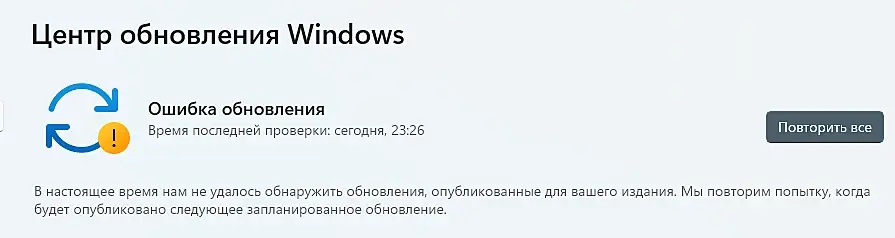

В чем может быть проблема?
Вылазит обновление KB4023057, но при при попытке обновить возникает ошибка. Win 11

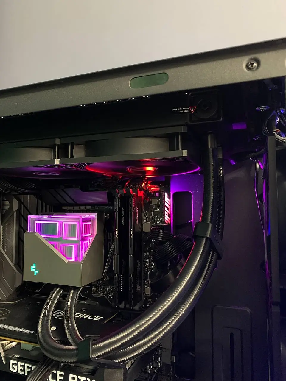

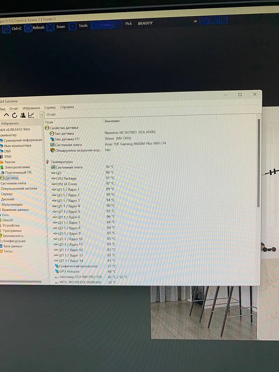

На сайте c 04.10.2020
Доброй ночи всем. Собрал я себе комп. Установил я Corona 6. И понял, что при рендере нагружается только половина цп. Начал гуглить проблему, оказалось, что только corona 9 начала поддерживать встраиваемые ядра (или что-то такое) Проц если что untel i5 13600k. Ура, начал проц работать на 100% при рендере и скорость рендера увеличилась.
Но в зависимости от кадров на определённом этапе рендера начал греться проц бешено, что начинала гореть красная лампочка на материнке.
Думал не продувается корпус, решил установить дополнительные вертушки и снять крышку и попробовать. Результат не поменялся. Самое главное, что при стресс тестах в той же аида64 проц греется на 74 градуса.
Думал, мб corona 9 сырая, и чет не так, установил 10. Итог - все осталось на прежних местах.
Стоит хорошая водянка от DeepCool, но нифига. В играх, стресс тестах температура отличная. При рендере какая-то фигня происходит. Помогите плиз!!!
