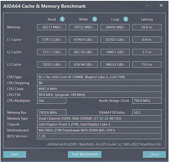

Работала себе корректно система на
Win11 с i9 13900k + MSI z790 Tomahawk WiFi DDR4 с 2 плашками памяти по 32Гб в XMP на 3600 в дефалте и все было хорошо.
Заменил на плашки 2*32Гб 4000.
По тестам (в дефалте) вроде всё нарядно:
Но макс крашится
и Asrock Timing Configurator ничего сделать не даёт.
И вот вообще в растерянности.
А что за плашки - вовсе непонятно :)

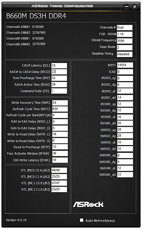

Так у вас древний ASRock Timing Configurator.
Последний под Z790 - 4.0.14
https://drive.google.com/file/d/16xnEMsFI-wUVuzKZp3jQ0ClZbU2eFITS/view?usp=share_link
DDR4 4000Mhz - 99% что там :
1.) Стоит Gear2 (уныние). Если Gear1 то наверное будет на грани стабильности.
2.) CR1 на 4000Mhz требует ОЧЕНЬ большого напряжения на SA.
3.) Очень большое напряжение на SA может повредить процессор и негативно влиять на стабильность.
4.) Если у вас 240-120-60 сопротивления - попробуйте другие. Например 80-34-00.
Зачем было брать 4000Mhz XMP, ума не приложу... Ну теперь придется вам все настраивать. Под 3600Mhz/CL16 Gear1 CR1 достаточно около 1.2-1.23V SA. При CR2 там вообще может хватить и 1.15V SA.VDDQ 1.2 я бы попробовал. По остальным таймингам не дам комментариев. Это духота вникать в чужой разгон.
SA/VDDQX/DRAM вольтаж можно глянуть в разделе сенсоров HWInfo64.
Что бы ошибки выявлять в памяти гоняйте мемтест.
Че толку от Аиды если там мериады ошибок будут.
Прям на этой странице выше писал про все это :
https://3ddd.ru/forum/thread/show/pomoshch_po_probliemam_s_zhieliezom/91#post1709149
На сайте c 12.10.2019
Сообщений: 255
Нашёл, поставил. Завёлся, спасибо

Ну да. Gear2, ясно-понятно. Тайминги - просто дичь и кошмар.
Неудивительно что там 80ns Latency при 4000Mhz/CL18...
Я бы даже так сказал - вообще нету ни одного набора таймингов на скрине адекватных.
Просто все мусор. К чертям сносить и по новой все руками крутить.
Короче ужас )) Все плохо. Я бы в данном случае менял бы все. Вообще все.
Полный ребаланс под 3600/CL16, 3600/CL14, CR1, Gear1, вручную SA/VDDQ/DRAM вольтаж.
Все тайминги, включая третьички вручную ставить. В общем... Удачи с этим )))
Сообщений: 255
Цитата Earanak:
3600/CL16-CR1 Gear1, SA 1.2V, VDDQX 1.2V, DRAM 1.38V, сопротивления сверху-вниз 80-34-00.
Не без помощи добрых людей докрутил до такого
Наверно на том и остановлюсь. тестовая сцена в 9 короне - 7:39
Осталось чуть вольтажи докрутить

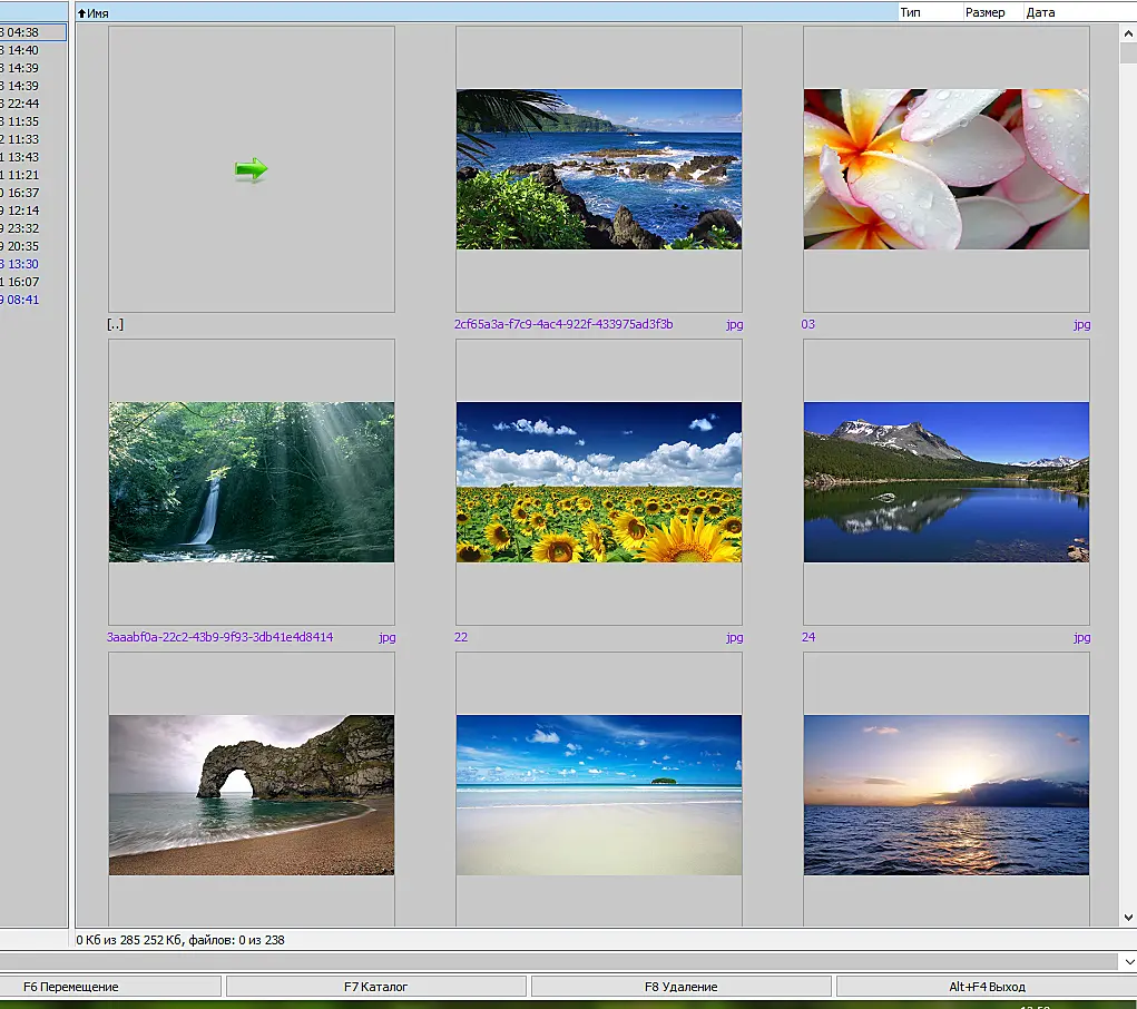

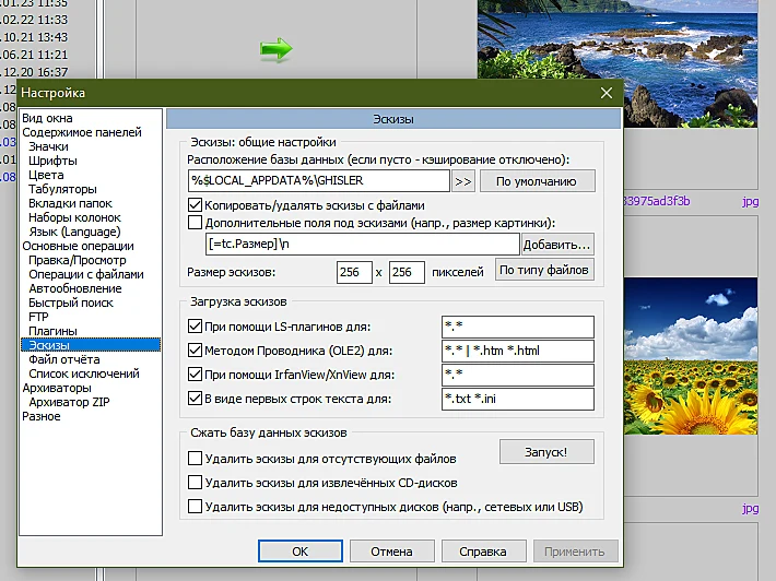

Сообщений: 3855
в Тотал Коммандере нет отображения эскизов, а многие товарищи пользуются таким режимом в Проводнике
На сайте c 19.02.2011
Сообщений: 4219
Да что вы говорите...
Сообщений: 3855
Ухты, не знал. Спасибо за наводку

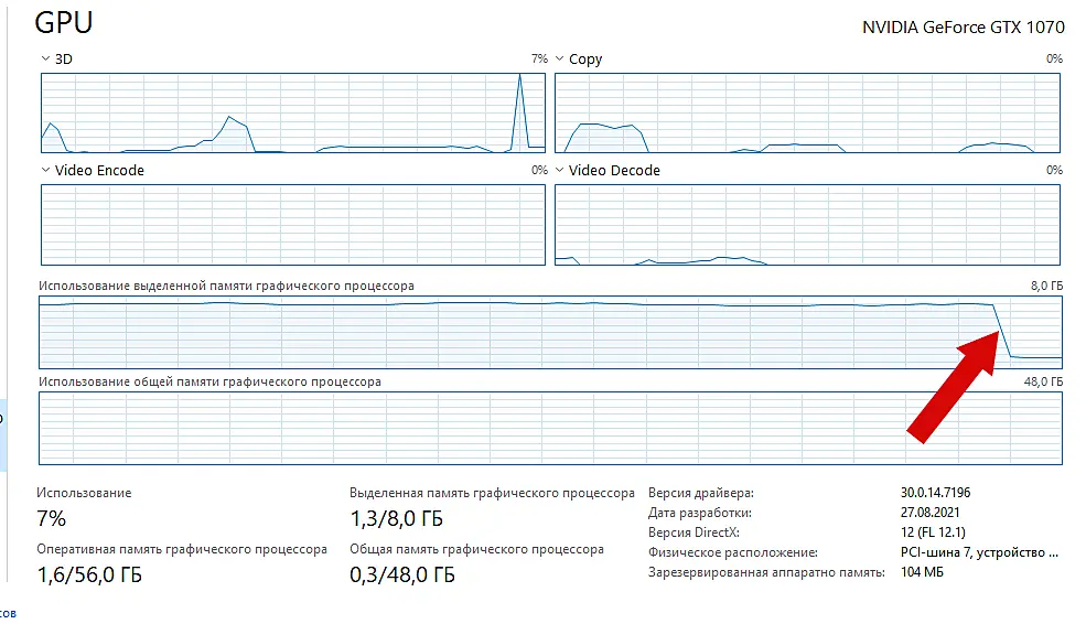

Сообщений: 175
Иногда бывает что отображение винды и например ютуб паралельно играющий  начинает сильно фризить, прям почти зависать.
В диспетчере при этом  изчего-то нештатного только память видео сильно забита, хотя ничего особо не открыто - несколько картинок и браузер.
При этом, стоит  эти картинки  закрыть, и все нормализуеться, хотя казалось бы - в последенм случае  2 небольших пнг по 1мб каждая ...
В чем может быть дело?
