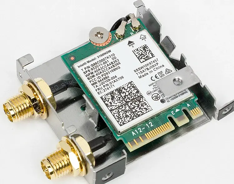

Цитата CrAsssH:
там встроенный модуль с антеннами

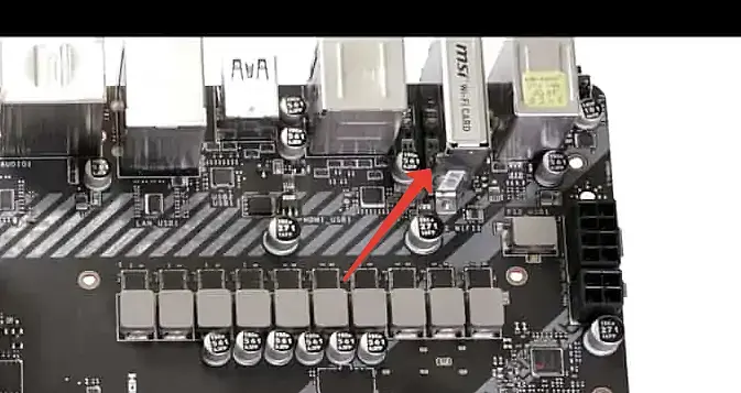

Не совсем. Там классический M.2 (NGFF) модуль, только воткнут модным образом - надо снять декоративный кожух и два винта корпуса модуля выкрутить. Так что если это он с браком попался, то поменять можно.

Цитата Andrey_AA:
Спасибо за инфу! Проверю. Там же будет этикетка с артикулом?
п.с. Вроде бы оно
https://www.dns-shop.ru/product/e388f1be378fed20/wi-fi-adapter--bluetooth-intel-wi-fi-6-ax210ngwg/?utm_medium=organic&;utm_source=google&utm_referrer=https%3A%2F%2Fwww.google.com%2F
На сайте c 16.04.2015
Сообщений: 38
Цитата CrAsssH:
Вроде бы оно
Этот с прошивкой под VPro (999LWX), поддержки которого на AMD естественно нет.
Вам нужна 999M85 или около того (сейчас вроде 6 ревизия актуальна, там может циферка поменяться). Такими в основном сейчас и торгуют. Ну и у китайцев с Ali и Ozon'а они в два раза дешевле.

Правильно понимаю, что эта коробочка снимается и легко меняется модуль?
Похоже оно так выглядит. Разобрался

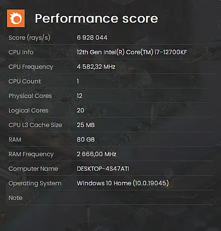

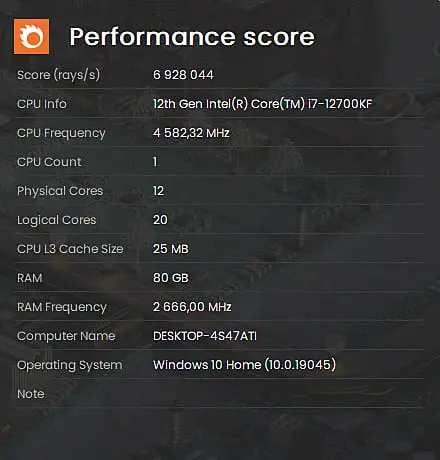

Всем привет. Недавно возникла странная проблема, буду очень благодарен, если поможете разобраться.
Работаю в 3Ds MAX + Corona Render. У меня процессор 12700kf, 80гб оперативной, windows 10. Год все работало хорошо.
В последнее время резко увеличилось время рендеринга, примерно в пару раз. Симптомы следующие: процессор стал меньше греться, температура не более 67 градусов, хотя раньше при полной нагрузке доходила до 80-85. Кулер гораздо меньше шумит, как будто комп не работает на полную мощность. При этом в диспетчере задач показывает 100% загрузку и нормальную скорость, то есть рендерит не только на е-ядрах.
Прогнал через тест корона бенч - и там процессор сразу нагрелся до положенных градусов и кулер "зашумел". Никакие настройки я не трогал, систему не переустанавливал и т.д. Попробовал сбросить биос - результат тот же.
В чем может быть причина?

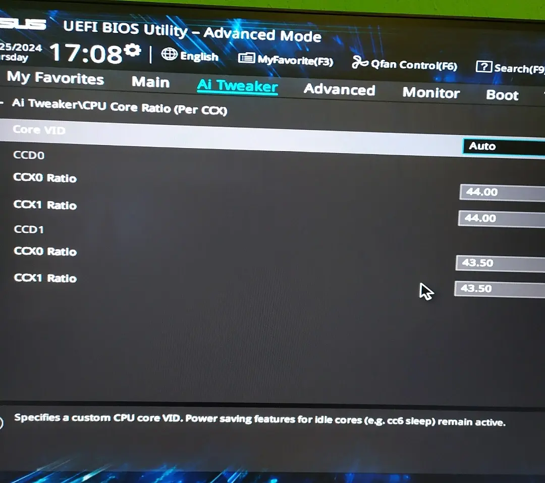

День добрый.
Имеем 5900х, 3 года исправной работы, в биосе все было на автомате, кроме частоты, была высталена на 4,5
В один прекрасный день комп стал намертво виснуть в простое, мог просто зависнуть и потом выкинуть синьку, или тупо перегружался, причем иногда вис даже на этапе входа в систему.
Перепрошивка биоса решила проблемму на неделю, потом все опять по новой.
Все комплектующие поочередно отключались, не помогло.
Попытка выставить оффсет в вольтаже тоже не работает.
Комп щас работает в режиме ручного вольтажа на 1,35
Но проблемма в том что в ренде падает частота до 0,9-1,3гц, и проц грузится на 25-30%
Может кто сталкивался с подобной проблемой, буду рад любой помощи.
Заранее спасибо.

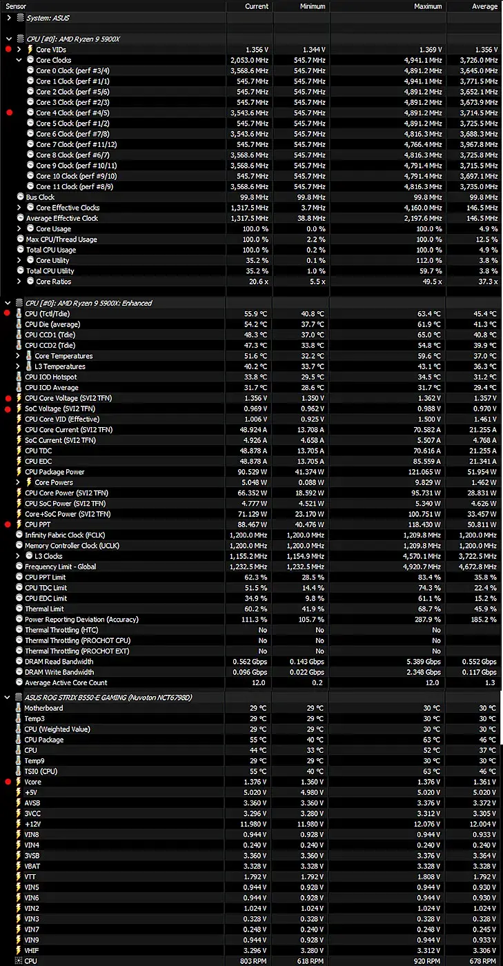

Kot3dnew
Ну так вы выложите скрин с HWinfo как по ссылке выше, тогда можно будет хоть о чем то догадаться.
Цитата Kot3dnew:
, на ренде выше 80-85 не поднималась
Ну или сразу, не скриня

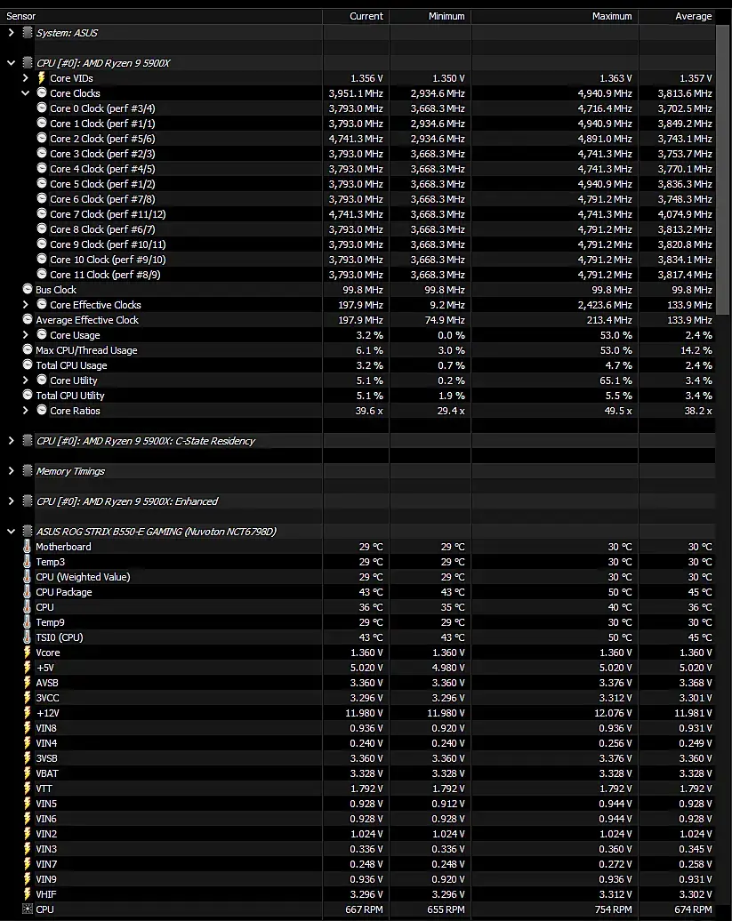

в простое

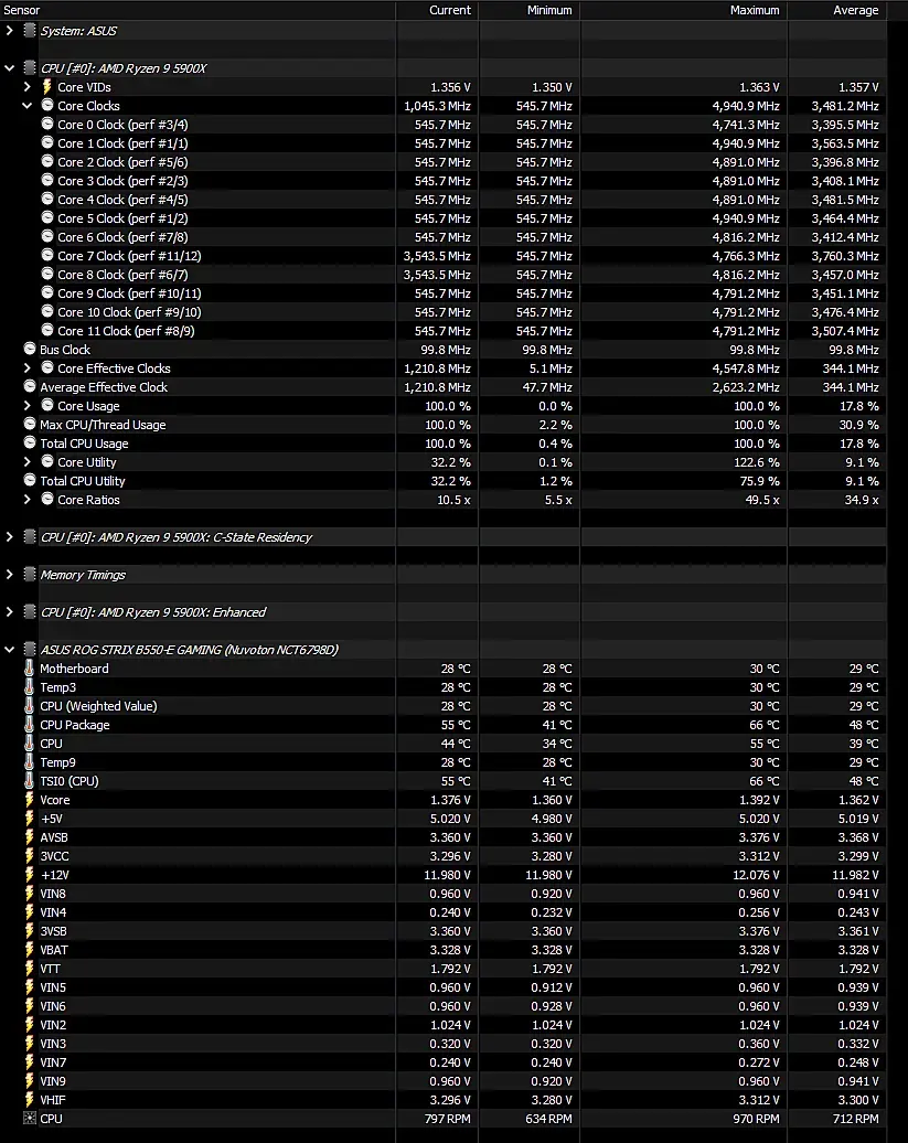

в ренде

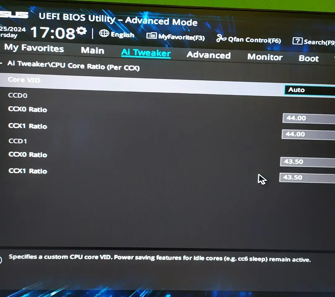

Похоже на то что работает один чиплет. Желательно убедится что не стоит никакая приблуда для разгона из под винды типа amd ryzen master и ежесними. Если не стоит, тогда в биосе нужно посмотреть что там во вкладке per ccx стоит. Можно поставить 40 и потихоньку попробовать подниматься вверх
Ну и вольтаж я бы уменьшил до 1.25v
Никакие приблуды в виде софта для разгона не юзал.
Да, такая картинка и в врее.
Попробую, спасибо.
Весь вопрос, что менять, мать или проц, или перестать мудохаться и сваливать в синий лагерь :)
