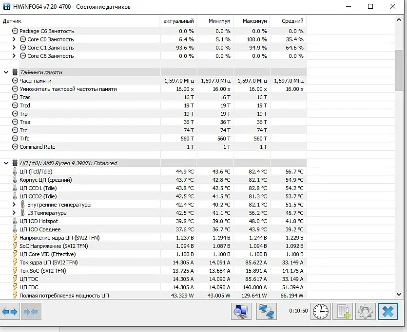

Вот ниже у меня скрины после теста на нынешних настройках ( 4200, 1.25V, LLC а high). Если смотрю куда нужно то просадка напруги примерно 4%.
Пробовал ставить в LLC и Extreme и выше, но все равно в рамки 1.2-1.5 не укладываюсь ( если конечно в эти рамки обязательно укладываться)? Насколько это критично?
Короткий ответ - критично только при тонкой настройке и жестком разгоне.
Для умеренного разгона - не критично. Можно допускать даже 4% VDroop в 100% нагрузке.
Далее развернутый ответ...
В CTR/Hydra во время тюннинга показывает VDroop %
Да ~1.1-1.5% идеальный вариант при полной нагрузке.
Ранние версии CTR при превышении 2% вообще останавливали тюннинг.
Но потом, в связи с тем что CTR начали юзать условные 'помойные бомжи' с платами за 3 копейки, где ни LLC нормального нету ни контроллера питания который бы работал на норм частоте - это ограничение все таки сняли. Но да... По сути это не отменяет того факта что все равно в идеале надо ~1.1-1.5% VDroop, высокая частота питальника. Тогда и тюнячить легче проц и результат будет стабильнее.
Некоторые хреновые платы просто не умеют в эти рамки ни при каких условиях. Так же стоит понимать что VDroop будет разным при разном напряжении. Ну то есть, допустим при LLC-Extreme и 1.3V будет скажем к примеру 1.5% VDroop, а на 1.35V уже будет 2.5%, и соответственно если нету более жесткого пресета LLC или вы уже выкрутили частоту питальника до упора - то чем выше будет напруга тем и выше VDroop. До определенного порога это работает и в обратную сторону. Например на какой нить убогой ASUS X570-P настроить тонко 5900X/5950X просто невозможно из за скудного набора LLC, нестабильного VDroop, низкой частоты питальника. Но хоть тонко и нельзя настроить, можно все равно приемлемо настроить, ощутимо лучше чем по заводу, тот же 5900Х например.
Да и еще когда питальник прогревается, мосфеты теряют КПД. Когда они теряют КПД то и контроллер питания хуже справляется с компенсацией напряжения. Т.е если питальник дохлый, корпус душный, напруга на проц высокая, нагрузка длительная то по началу VDroop может быть в рамках нормы но на дистанции может либо проседать либо повышаться. Ну это если совсем уж печальная плата и сильный разгон. И все же...
Насколько это критично, сложный вопрос. Но вообще критично именно для тонкой настройки. Когда вы каждый CCX/CCD подкручивает прямо в притык с шагом в 25мгц и +0.01 VCore. Высокий % VDroop, выше 5% может вообще начать повреждать процессор на физическом уровне (если проц разогнан хорошенько). Ну так же из за резких Овершутов/VDroop-ов система просто может зависнуть или выдать синий экран (CLOCK_WATCHDOG_TIMEOUT). Так же и слишком линейный вольтаж не лучшая ситуация, т.е если он ниже 1% это так же плохо.
Разумеется, понятие - повреждать процессор на физическом уровне. Это не значит что он сдохнет. Просто ускорятся процессы деградации. И да если что деградация это тоже не значит что проц умрет сразу или на дистанции. Просто в какой то момент после длительных нагрузок он может перестать стабильно работать на определенном соотношении частоты и напряжения. И придется либо частоту на 25мгц понижать или вольтаж чуть подымать. Но это обычно происходит при предельно возможном разгоне под вашу систему охлаждения. Ну или при лютом перегреве/напруге. Конечно если все с умом делать и в рекомендуемых рамках, ничего такого не произойдет. Я последние лет 15 все компы разгоняю почти по всем комплектующим и ничего ни разу не деградировало. У тех кому собирал компы и разгонял системы тоже все ок было. Но это думаю лишь потому что все делалось всегда в рамках рекомендаций. А рекомендация для CTR/Hydra 1.2-1.5% Vdroop при полной нагрузке встроенным тестом.
