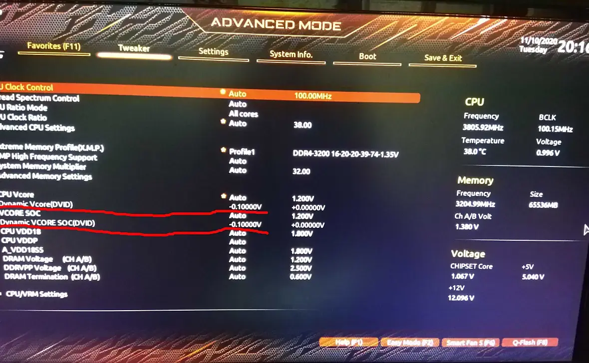

Привет, решил понизить вольтаж на 0.1v, скажите, правильно ли я все сделал. В Биосе аоруса не нашел строки офсет, правильно, что его место занимает динамик кор? При тестовом рендере с настройками на скрине частота в многопотоке почему-то стала достигать 4150мгц вместо стандартных 4050 без "даунвольтинга" smiley-shok.gif

разгоны не нужно включать, только профиль поставьте для памяти и обязательно 1.35в на нее.
