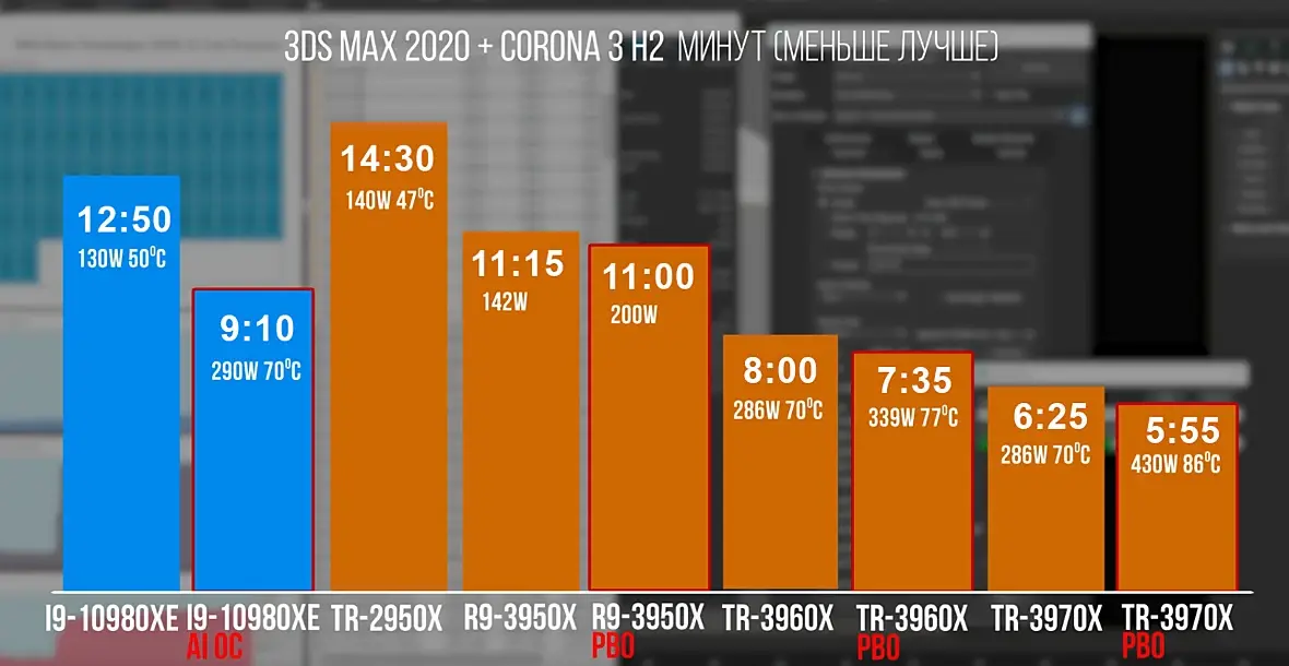

я тут взял слайд видео с канала Бороды и пересчитал на сцену 3ддд корона - вышло вот так :
_____
_____
Макс 18 корона 1.7.4
3950х @4.07 ддр4 3200
= 11.52

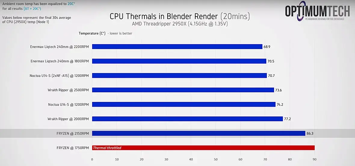

Цитата Thunderbird:
Вообще, горячий он оказался ... Охлаждается Fryzen-ом.
Как вы к нему купили Fryzen? Не говорите, что не смотрели обзоры перед покупкой кулера для топа AM4.
Обзор/картинка для TR4, но всё же разница с Noctua...
На сайте c 21.06.2010
Сообщений: 187
Да? честно говоря, не смотрел даже, глядя на пресловутое тдп, которое таковым не является, как выяснилось. Ноктуа тут редкость (по факту нет их), да и срочно нужно было собирать, брал Aarwolf сначала, на нём несколько термопаст сменил, потом воткнул этот фрайзен, который был единственным самым дорогим под ам4, ну собсна на нём сейчас. В простое 36, под короновской сценкой этой за 12 минут прогрелся до 70, так и висел вроде в горизонте. Стресс-тесты греют сильнее, до 85, наверное. Это в данном состоянии (постоянные 4ггц при 1,84В), если брать "авто везде", процессор одинаково ложит в стесс-тестах (при рендере не проверял) и тот и другой кулер своим напряжением бесконечно скачущим от 1 до 1,45 вольта напряжением и меняющимися частотами. Загоняет в предел срабатывания троттлинга (95) и потом дальше скачет частотой (3-4,5) со скачками температуры на пределе. Сейчас, в принципе, стабильно, но особо не гонял ничего. Главное - паспортную производительность выдаёт на этой частоте (так может и лучше, чем при скачках постоянных, когда он пытается выжать максимум из системы охлаждения своим авторазгоном). Фрайзен не так уж и плох (на представленной картинке разгон, там в видео и стоковые есть замеры). Если 3-х секционная вода хорошая будет или Ноктуа - можно, конечно, перейти, я не спорю, но в данной ситуации вот так...
