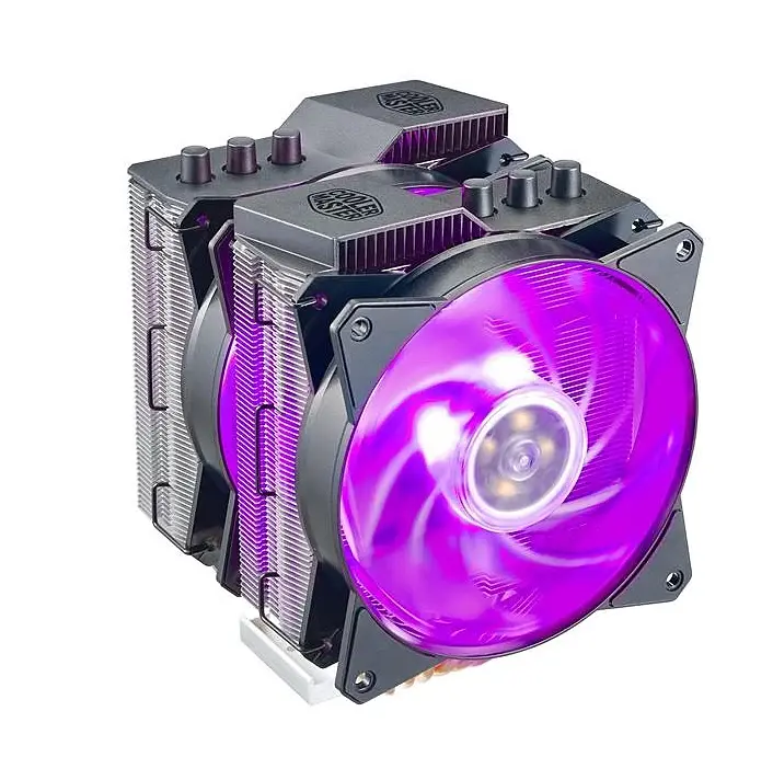

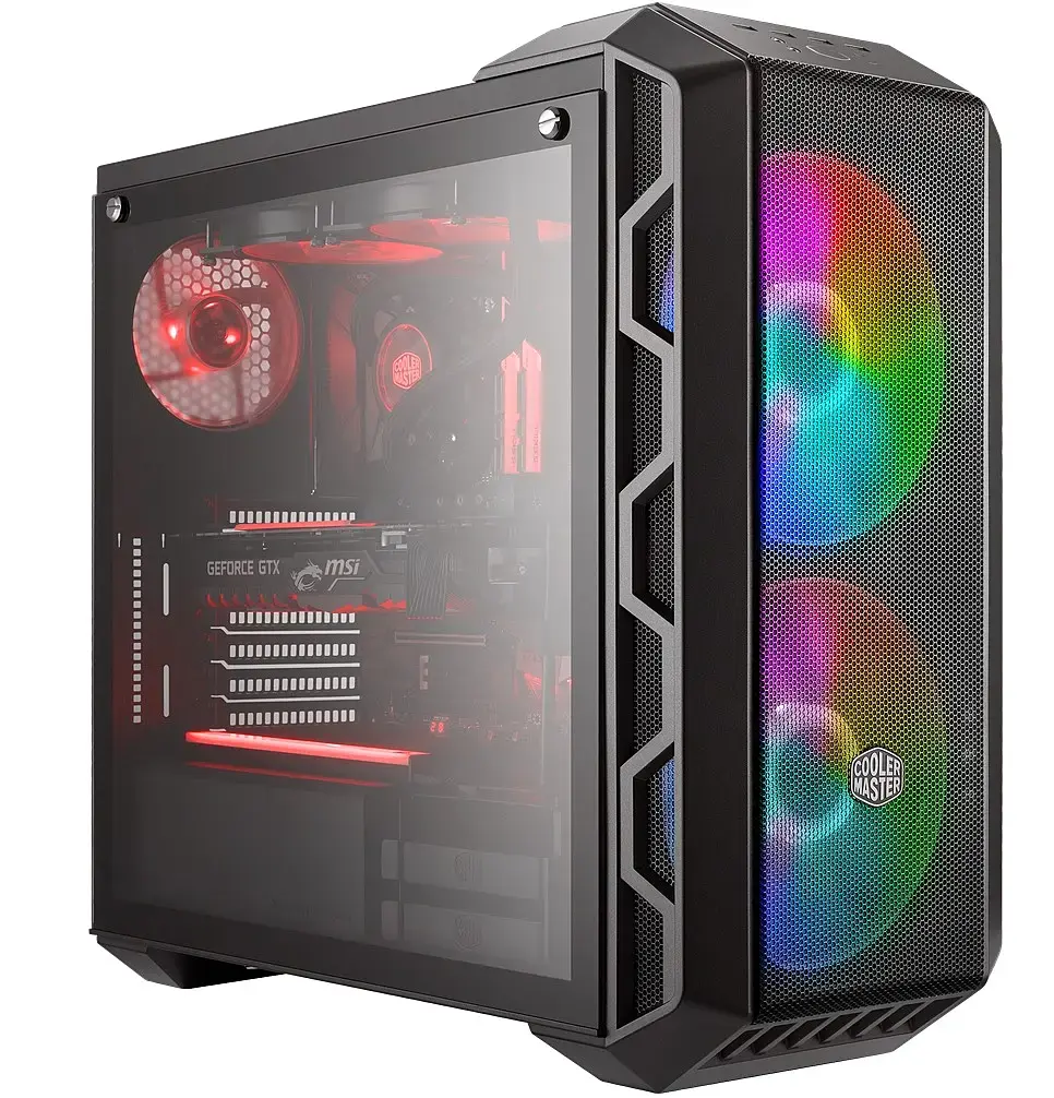

Приветствую всех, таже проблема.. температурка пониже не много 81 градус, поставил тоже R9 3900Х, кулер с рассеванием тепла 200 ватт, поставил кулер CoolerMaster MasterAir MA620P [MAP-D6PN-21, в 3д максе на рендере показывает максимально 81 градус, не горячо ли это, корпус взял Корпус ATX Miditower Cooler Master MasterCase H500 MCM-H500-IGNN-S01 Grey, в штатной комплектации (2 спереди вентилятора по 200 мм и взади один), заказал кулер для процессора Noctua NH-D15-SE-AM4, думаю вот отказаться от него, 81 градус это не много же? Подскажите пожл. Ещё проблемка с  Noctua NH-D15-SE-AM4, то что у меня высокопрофильная память стоит, из за этого нужно приподнимать один из вентиляторов на самом кулере.. тоже не радует это:=(( Материнка стоит Gigabit В450 PRO. Память S.Skill 2 штуки по 16 гб (3600), дозаказал ещё 2 такие же, 64 вобщем было что бы, сейчас вот не знаю что делать, хочется сэкономить не много по чесноку если, дороговато что то выходит апгрейд компа, уже к 80 т.р. подкрадывается.. Что скажите коллеги?

Приветствую всех, таже проблема.. температурка пониже не много 81 градус, поставил тоже R9 3900Х, кулер с рассеванием тепла 200 ватт, поставил кулер CoolerMaster MasterAir MA620P [MAP-D6PN-21, в 3д максе на рендере показывает максимально 81 градус, не горячо ли это, корпус взял Корпус ATX Miditower Cooler Master MasterCase H500 MCM-H500-IGNN-S01 Grey, в штатной комплектации (2 спереди вентилятора по 200 мм и взади один), заказал кулер для процессора Noctua NH-D15-SE-AM4, думаю вот отказаться от него, 81 градус это не много же? Подскажите пожл. Ещё проблемка с  Noctua NH-D15-SE-AM4, то что у меня высокопрофильная память стоит, из за этого нужно приподнимать один из вентиляторов на самом кулере.. тоже не радует это:=((Что скажите коллеги?
Поставьте воду, только кулеры замените на более тихие) к перимеру тот же кулер мастер. Да и 81 температура не критическая для этого процессора. В характеристиках заявлено 95 максимальная)
