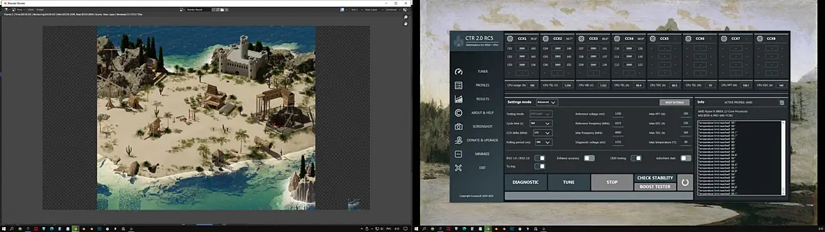

Проверил Check Stability выдал что какая то проблема с CCX4 а в каком из профилей не понятно. Вот скрин ) что делать не понятно (

Vod27, ну очевидно что можно попробовать понизить CCX4 частоту на 25мгц в профиле в котором вы проверяли стабильность. Или в следующий раз делать тюннинг с Enchanced Accuracy. Как я понял такое редко происходит. Когда CTR подбирает частоты на грани стабильности. Ну тип грубо говоря когда у определенного ССХ частота стабильная (например) 4200 а на самом деле что то около 4185, включенный Enchanced Accuracy исключает такие косяки. Или можно просто в профиль накинуть лишние 10-15 mV, тут уж индивидуально все.

Включил рендер.....это жесть....моим глазам было больно смотреть на 95 градусов ) я не смог дождаться и выключил, все ядра за 90 градусов ( видимо CRT не моя тема ( я профиль создовал в AMD Ryzen Master и добился там 80 градусов выставив 4100 на всех ядрах и 1,225 вольт, и с такими показателями рендер без Optix 80 градусов, а с Optix от 70-80. Работал тихо. Хотя и тут под 90 и тихо очень было. Но цифры мне кажется жуткие ) скрин прикрепляю.

Так у вас же на скриншоте видно что профили не работают и материнка лупит 1.33 вольта, скриншот вы вообще не с той области показываете, у вас же не видно профилей и включенного гибрид режима. Ну то есть непонятно что вы там выбрали вообще. Если все так же как на прошлой странице вы выбрали профиль под рендер с 1256мв, каким он образом должен быть холоднее чем 1225 и 4100 в райзер мастере ? Вопрос риторический. Я ведь писал же об этом.

У меня на Noctua NH-D15 с одной вертушкой, при 1200mV 3900X греется до ~62-65 градусов в Короне. В стоке при 1335mV ~77-80, на 1250mV ~70-72. Но это мой конкретный случай с NH-D15 и 500DX корпусом с пачкой вертушек. В данном случае я считаю по VID напряжению (без учета VDroop-а).
Если у вас настолько никчемное охлаждение что не справляется с 1256mV на 3900х (что на ~80mV ниже стока), ну так ставьте 1150-1180мв в референс вольтаж и 3.9-4.0 референс частоту и создавайте андервольт профиль для рендера, будет вам 70-75 градусов на 3.9-4.0 где то. Причем тут СТР вообще если вы подбираете вольтаж не посильный для вашего охлаждения и при рендере срабатывает защита от перегрева которая возвращает процессор в стоковое состояние...
Если с профилями все правильно настроено но охлад не тянет P1 профиль то при рендере и прогреве до 90 градусов все профили отключаются. Вместо них включается заводской режим 3900Х от АМД. У вас как раз таки видно на скриншоте что включен АМД профиль (там так и написано), а он ещё сильнее усугубляет ситуацию так как лупит 1.32-1.35 вольта, отсюда 95 градусов и троттлинг. Надеюсь все понятно объяснил. Понятия не имею что у вас там за охлад но это катастрофа... Будто боксовый кулер стоит. Если это так я бы и второй (P2) профиль сделал бы на 1280-1300mV, а не 1356 как сейчас а основной P1 профиль сделал бы на 1150-1180mV. Имею ввиду затюнил бы под эти вольтажи а не просто сменил бы там вольтаж для них.
