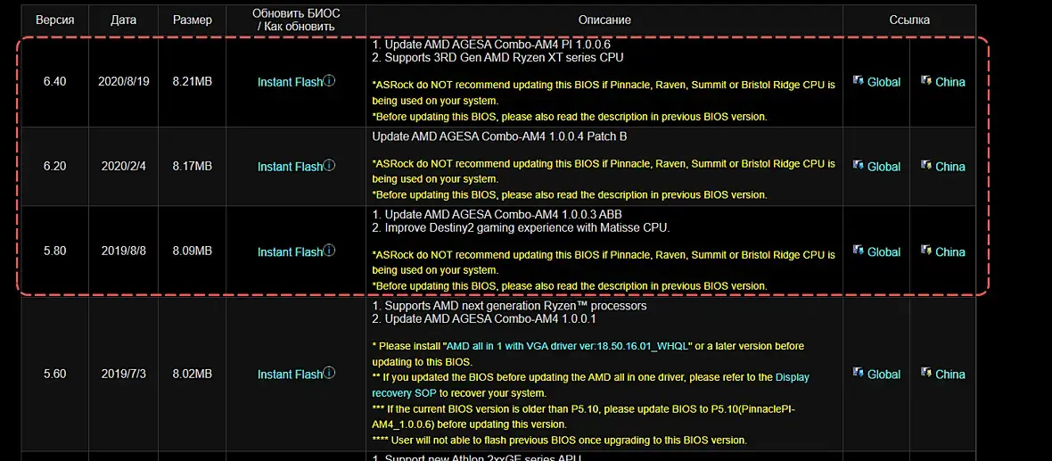

На сайте c 06.12.2014
Сообщений:
Коллеги,помогите разобраться !
Нужно заменить 1700 на 3900x на плате x370 Taichi
обновился по 5.60 включительно
что ставить дальше чтобы завелся 3900x ?
Как я понимаю 1700 уже не будт работать после следующего обновления ?

Reiiishi, еще не забудьте рекомендацию от ASRock, не особо логичную и немного странную.
Сбрасывать настройки Биоса до перезаписи, перезагружаться, перепрашивать и СНОВА сбрасывать настройки на дефолт, снова перезагружается и уже шить дальше. Я понимаю что это звучит тупо но у них в официальном гайде есть такая рекомендация. Может там после перезаписи биоса не срабатаывает тренинг таймингов/автонастройка сопротивлений или инициализацию повторно делает какую то хз. Как по мне странно ))
Получается если у вас сейчас Ryzen 1700 :
1.) Сбрасываете настройки биоса не дефолт, применяете их. Перезагружаетесь.
2.) Шьете 5.60 BIOS. Заходите в биос, сбрасываете настройки биоса на дефолт. Перезагружаетесь.
(Вы сейчас уже прошлли эти 2 этапа я так понимаю).
3.) Будучи на Ryzen 1700, вы прошиваете 6.40 BIOS, после этого скорее всего уже комп не включится вместе с Ryzen 1700. Ну или будет доходить до биоса но не дальше. Тут уж хз че будет. Есть вариант что комп будет включаться но проц будет неопознанным и работать на базовой частоте.
4.) Ставите 3900Х. Будет долгий старт скорее всего, обычно инициализация при смене проца долго идет на старых платах под Райзены. Но это не точно. У меня бывало минуты 3 черный экран был. Как запуститься, сбрасываете снова настройки Биоса, перезагружаетесь. Готово.
5.) Настраиваете биос как хотите дальше. Не забываете ОБНОВИТЬ драйвера на чипсет. Потому что при обновлении биоса, меняется SMU прошивка, Агеса, и там есть некая связь чипсетных дров и версии биоса. Иначе может пойти что то не так чисто на уровне софта и системы. Например там считывание инфы с датчиков будет забагованным, не будет работать Ryzen Master, CTR, ZenTimings. В общем софт который взаимодействует с процом.
