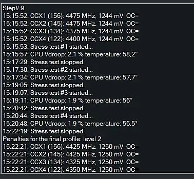

Тут надо во время тюнинга смотреть на % VDroop. В идеале он должен быть в районе 1.2-1.5% не выше ни ниже. Но это в идеале. Так то можно и 0.8-0.9% держать *старые версии CTR ругались*. Ну или выше 1.5% что тоже не круто *сейчас и новая версия должна на это ругаться*.

У меня на X570-P + 5900X - питальник стоит на частоте 350гц, 1275mV под P2 Profile  :
Extreme - 1.1-1.3%
High - 2.0%
И дальше (ниже LLC) уже слишком большой, типа выше 3%...
Соответственно на другом проце, другом напряжении, другой плате будет все по разному.
Вон недавно на форуме вроде бы Manax писал что у него на X570-P + 3900X Extreme выдает 0.8-0.9%

Extreme
High

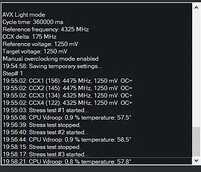

Промежуточного профиля нет.Я кстати так и не понял про дельту. На что она влияет. Он мне автоматом 175 выставлял. Но как по мне то сильный разбег.
Оно упрощает задачу для тюнинга. На основе диагностики оно понимает примерно насколько хуже один CCD чем другой и прикидывает теоритическую разницу по частотам между CCD. Если у вас 175 оно определило то во время тюнинга оно будет ориентироваться на эту дельту стараясь делать худшему CCD частоту на 150-200мгц меньше.
У меня например эта дельта вышла в 100мгц, и оказалось что CCD#2 у меня ЛУЧШЕ чем CCD#1. Потому при тюнинге оно подбирало так частоты что бы они не отличались более чем на 75-125мгц между CCD. И в итоге насчитало оно так что оказалось разница между чиплетами в 75мгц у меня вышла. То есть они практически одинакового качества получились, что в общем то редкость для Райзенов. Это и не хорошо и не плохо, прост так вышло )
Помимо общей оценки процессора Бронза/Серебро/Золото/Платина, у Райзенов можно сказать у чиплетов так же есть своя оценка. Один чиплет может быть супер крутым, другой может быть настолько унылым что и дельта будет на 250мгц и частоты могут быть на 250-300мгц ниже у этого чиплета. У вас можно сказать, обычная дельта для Райзенов.

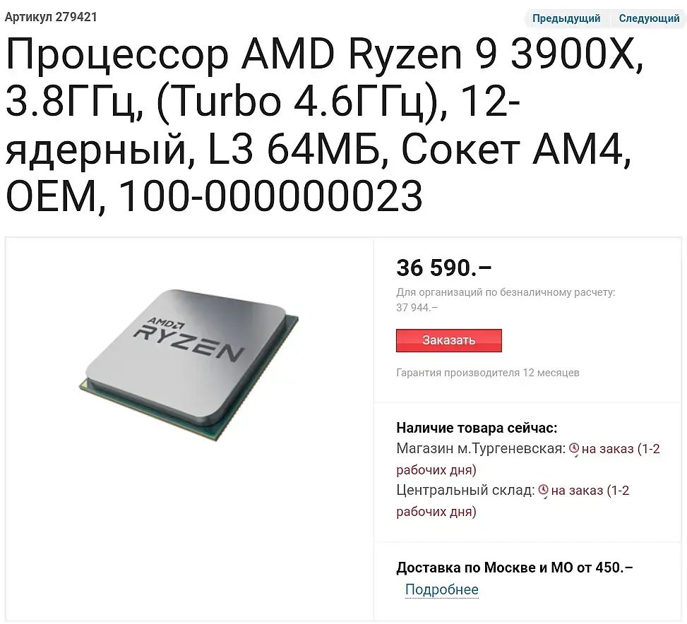

3900X BOX - 13000грн (~35500р) / 5900X BOX - 16350грн (~44750р)
Получается на ~20% дороже выходит. Может в России разница между ними меньше, но с чего бы.
Так то если захотеть можно найти позиции где они и одинаково стоят smiley-biggrin.gif
Да, есть за 36,5 тыр. Разница в цене такая, что можно мать ему купить.

Судя по гарантии в 12 месяцев это Tray/OEM, не BOX.
Если что я из тех кому без разницы Tray/OEM или BOX.
Прост есть те люди которых это парит и им подавай коробочку, 3 года гарантии и комплектных охлад (который они потом на всяких Авито продают).
