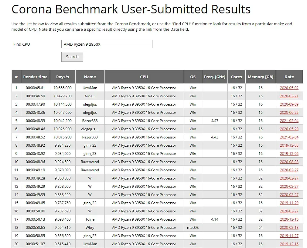

Всем привет, собрал себе конфиг AMD Ryzen 9 3950x + ASUS ROG STRIX B550-E GAMIN провожу тест Corona Benchmark выдает вот это:
BTR Scene 16 passes
AMD Ryzen 9 3950X 16-Core Processor
Real CPU Frequency [GHz]: 4
Render Time: 0:00:59, Rays / sec: 8 175 210
59 секунд при среднем результате 52-53 секунды, а максимальном 45 секунд!
Почему такая разница, от чего это зависит, как выжать из проца максимум или хотя бы довести скорость до среднего результата?
На сайте c 16.04.2008
Сообщений:
Antifreezzz
А где таблица результатов?
Сейчас ради интереса тоже затестил (у меня такой же процессор), а то как-то забыл вообще про существование этого бенчмарка. Тоже 16 пассов за 59 секунд. Но я правда не закрывал никакие программы, открыты два 3d макса с проектами, фотошоп, автокад, хром и всё на свете.
Думаю у тех, у кого результат быстрее, просто проц разогнан. Наверно, есть смысл за этим гнаться, если Вы 24/7 что-то рендерите, тогда это как-то оправдано. Во всех остальных случаях, я считаю, не нужным, оно "из коробки" всё отлично работает.
https://corona-renderer.com/benchmark/results/cpu/AMD%20Ryzen%209%203950X
Сообщений:
Antifreezzz
поставьте ПБО в биосе или райзен мастер 170 130 170.
или можете играться прогой CTR v2
