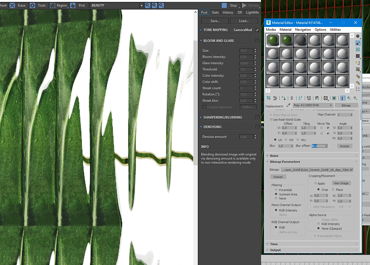

Сообщений: 4414
32 бит тифф. Вроде как нормально.
Размытый жпг при тех же остальных параметрах
 Артефакты появляются и вообще рисунок изменился.
Или вы имеете в виду, что во второй картинке не жпг надо было делать 8 бит, а тифф? Что-то я уже запуталась совсем.

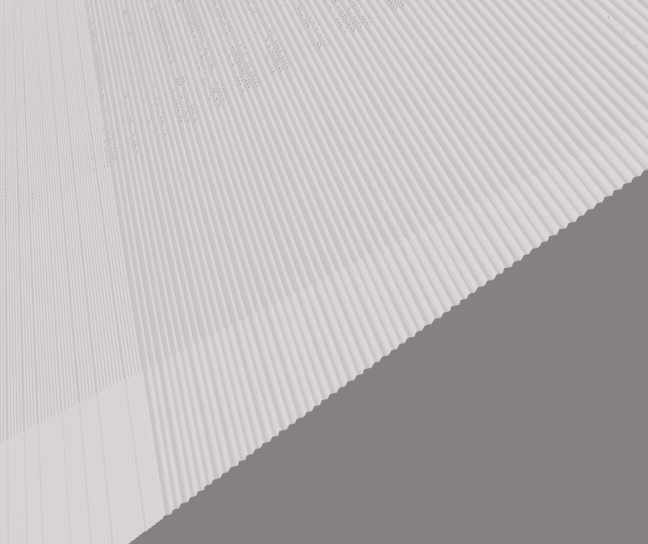

Сделал эксперимент. нарисовал в фотошопе 32 битный градиент. Закинул на рендер и вот что вышло. Ступеньки остаются в любом случаи. Настройки блюр оффсет сглаживают но всё равно есть видимая волнистость неоднородная и артефакты.

я уже писал про фильтрацию
 Pyramidal - для грубого и хаотичного рельефа
Summed Area - для ровных и четких поверхностей
но тут нужно конечно отметить, что Summed Area будет жрать больше памяти

Исключить можно только процедурными картами, или вектором на входе. в остальных случаях мы упираемся в ограничения растра. Битность лишь переводит огрехи на разные уровни.

александр..., речь про врей шла? давай посмотри, что в анриле за методы есть.
автор темы я так понял использовала стандартную битмапу. оно и логичней, когда ты для стоков делаешь. чтоб потом было проще конвертировать. соответственно ответ был по стандартной битмапой. Я знаю по причине того, что не только архивизом занимаюсь. Часто доводилось использовать 16-32 битные карты для ландшафтов. И вот как раз в зависимости (иногда) от разного формата приходилось менять фильтрацию. Я с этим джипегом и сжатием видео еще в работе с АЕ намучался. Поэтому очень хорошо знаю. Еще проблемы муара, бывают при анимации на деталях больших с полосами вертикальными. Вот как раз приходится играться с фильтрами, блюрами и прочим.
короче фильтрация с Summed Area автору вопроса помогла. оно и не удивительно.
