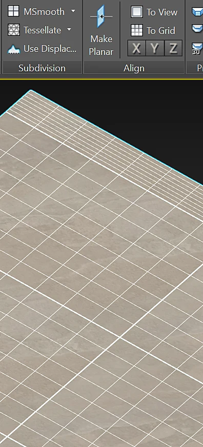

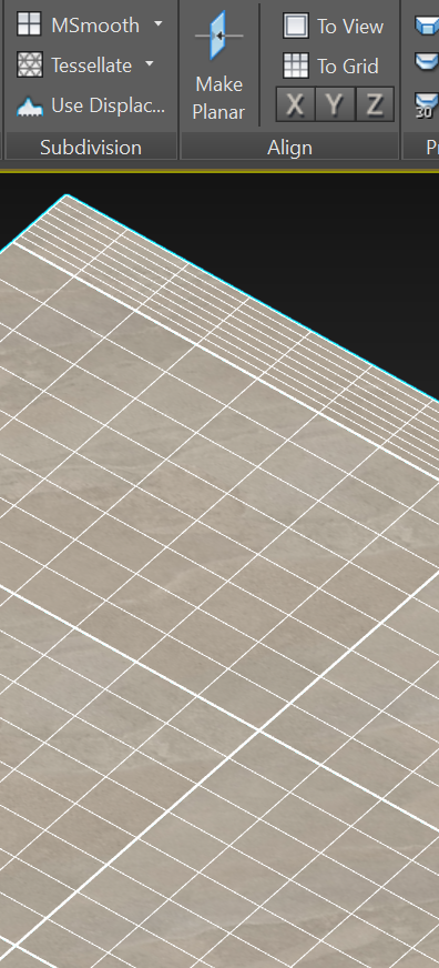

Не поняла. Это флоргенератор.
На сайте c 21.12.2007
Сообщений: 3193
Женька, тут игралась?
сверху эдит поли накинте и сделайте теселате

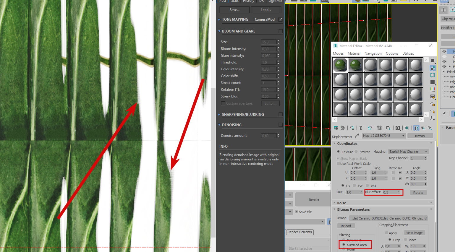

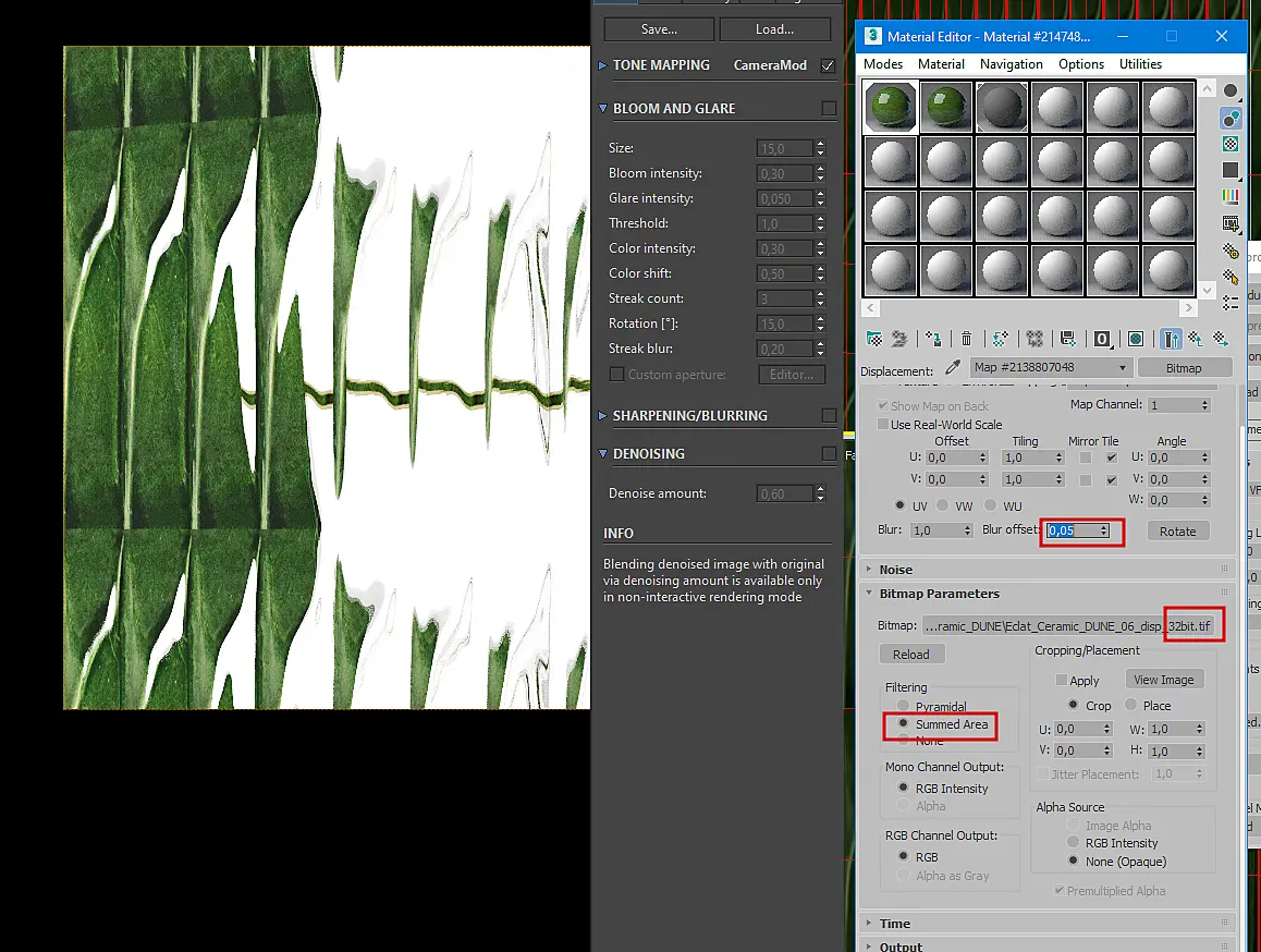

Сообщений: 4414
Увеличила блюр оффсет, сменила фильтр и поставила карту 32 бит (блин, какая же она тяжелая стала!). Каждое по отдельности не работает, но все вместе вроде бы помогло. Пробовала только на одной плитке. Как себя поведут другие пока не известно. Теселейт никак не повлиял. Спасибо, ребята!
 с 16-битной было вот так
