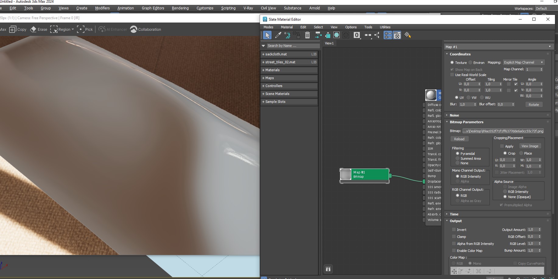

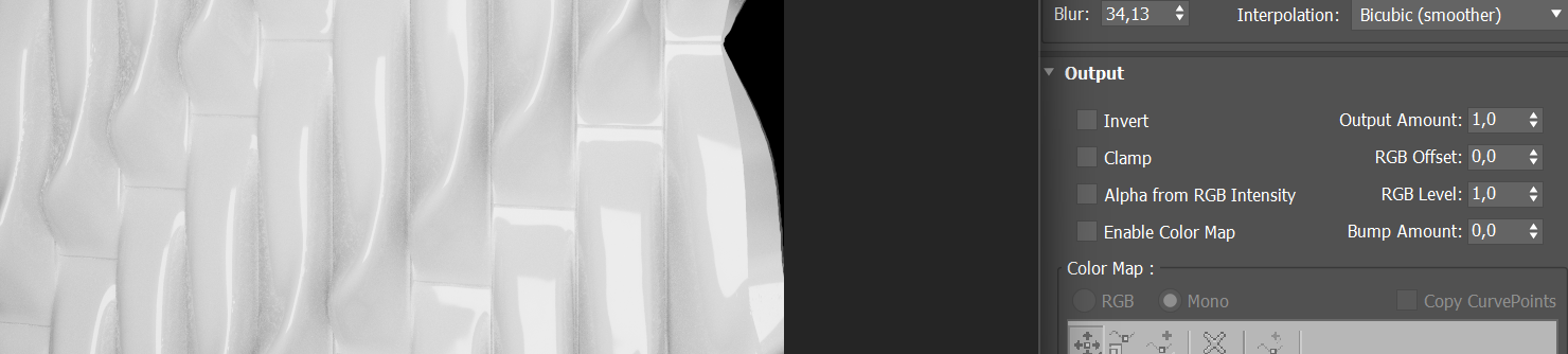

Проблема с дисплейсментом
На сайте c 11.07.2009
Цитата paz:
Макс 2024, корона 14 jpg не работал 8 бит, да же если сильно блюрить в фотошопе.
да ну с чего не работает то вот вчера скрины текстур сделал JPG и размыл ,  что на каждую сейчас 32 вешать. что ли
На сайте c 14.03.2009
Сообщений: 2879
Крит
Цитата александр...:
ну понятно. с таким значением может и сработает. но так не делается. всегда карта дисплейса была 16, а лучше 32 бита.

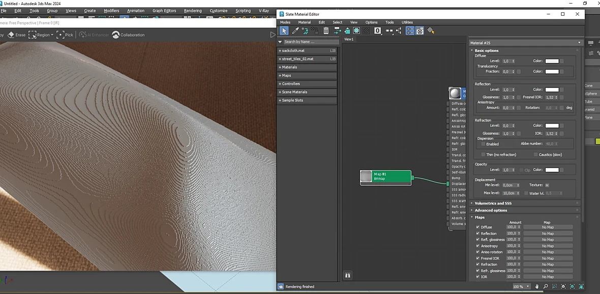

та же карта, только в 8 бит. просто пересохранил.

Ладно, сейчас еще раз попробую жпг размытый поставить.

взяли карту, увидели что там лесенка. размыли, сохранили в 16 бит png, все работает.
Взяли ту же карту png, сохранили в 8 бит. Не работает. Лесенка.
проблема этой карты это градиент, малая детализация. был бы это кирпич. Да заметно не было бы.
Ты попробуй 8 бит использовать для горы какой-то или орнамента.

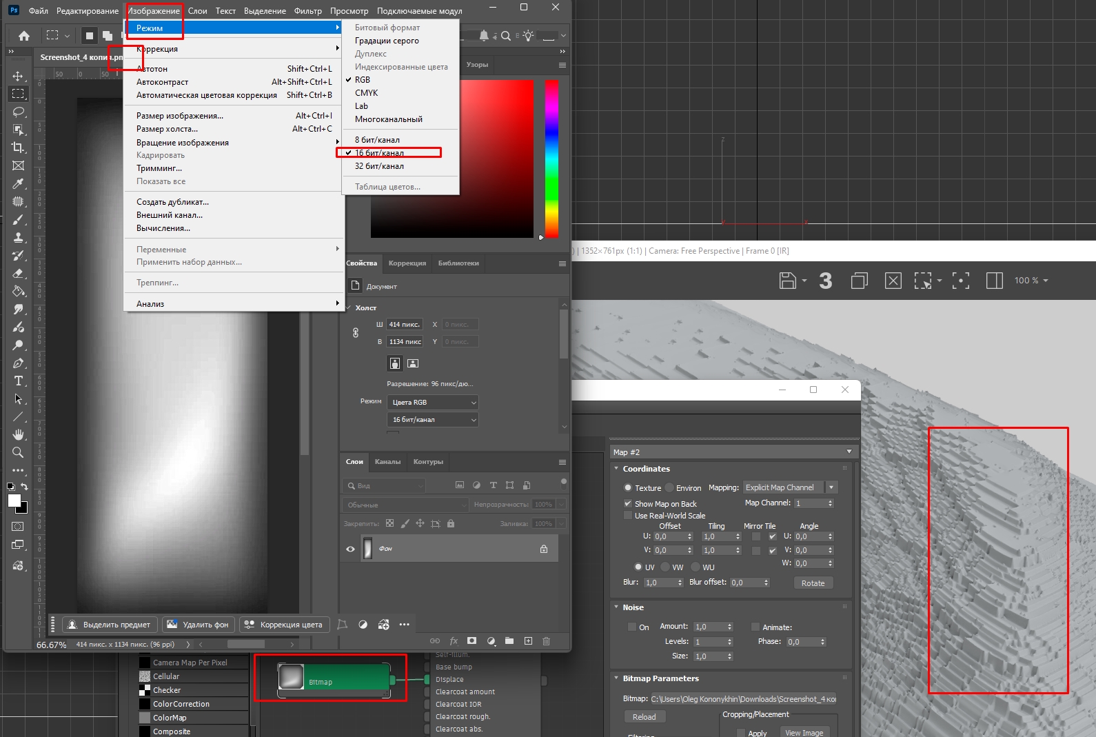

Паз. Ну ты же профи.
Вот тебе твоя же картинка пересохраненная в 16 бит, пнг.
Лестницу убирает не битность, а содержимое. (в данном случае)

Medonozza, прекращай. У меня нет времени на пояснение элементарного. Я уже выше писал, что я сделал. Повторить?
Понятно, что на сайт при загрузке. Возможно сжалась карта. Подчеркиваю возможно. Я не знаю как устроена загрузка на сайте.
Безусловно, что я сделал первое это размыл карту. Далее сохранил в 16 бит png.
Загрузил в макс и все ОК. Далее для проверки твоей "теории" я взял ту же карту png 16 и сохранил в jpg, артефакты пошли. Это и понятно.
Битность тут имеет критическое значение. Не исключают какими-то танцами с заблюрриваением в битмапе можно скрыть это. но результат в 99% случаях на таком градиенте будет печальный.
