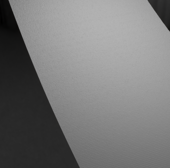

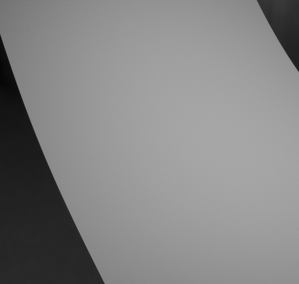

сверху обычный тиф 16 ,   внизу хдри плавающая точка, лесенки нет .   Градиент из фотошопа
Фильр стандартный на обоих

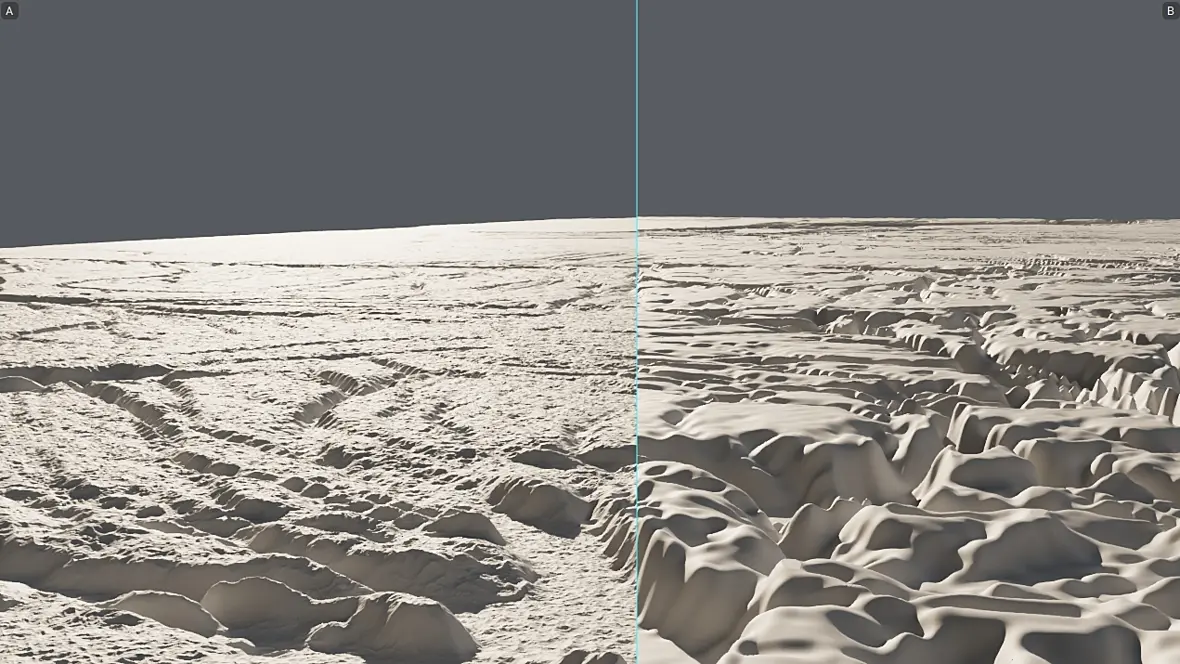

конечно мы про реальные задачи, коммерческие. и конечно с одним блюром не получалось.
Для ландшафтов в профессиональной работе чаще всего используют такие программы как Gaea и World Machine. И оттуда экспортируется меш + 32 битные карты. Не 4 или 8 битные. Иногда для архива (редко, на других стоках нет таких ограничений) приходится жертвовать разрешением, не 8к делать, а 4К, иногда 2К.
Но для понимания таких задач, нужно как минимум хоть раз в жизни открыть такой софт.
Была одна ситуация. Мне два милых менеджера на дубайском проекте доказывали, что шеф пришлет мне карту панораму и вот она в высоком разрешении и ей можно освещать сцену.
У меня был шок когда мне прислали jpg. Таких ситуация было там много. Я с трудом там месяц с ними проработал. Это я к тому, что если будут читать новички. Ребята для дисплейса качественного нужны карты 16-32 бита, png или tiff иногда exr

У вас что 8 что 32 одинаковые . Там 256 ступенек . Каждая следующая ступенька это единица . Поэтому ступеньки появляются . Блюр сглаживает

Цитата Medonozza:
Полностью детализированное 3д окружение дома в Сербии. 2х2 км. +маски для деревьев, снега. до 50 мб все элементы экспорта. 8 бит. сорян.
ты можешь делать на своих проектах как ты хочешь. там не так критично, если сверху это все растительностью закрывается. но я бы воздержался советовать всем в 99% делать 8 бит, как делаешь ты. Я был бы крайне удивлен купив архив для ландшафта, где для карты высот 8 бит jpg, это можно сделать по бедности. Если тебе поставили ограничение на архив. А так, такое просто вернут назад.
Это можно сделать для диффуза, маски. но не для нормалей детализированных или карты высот.

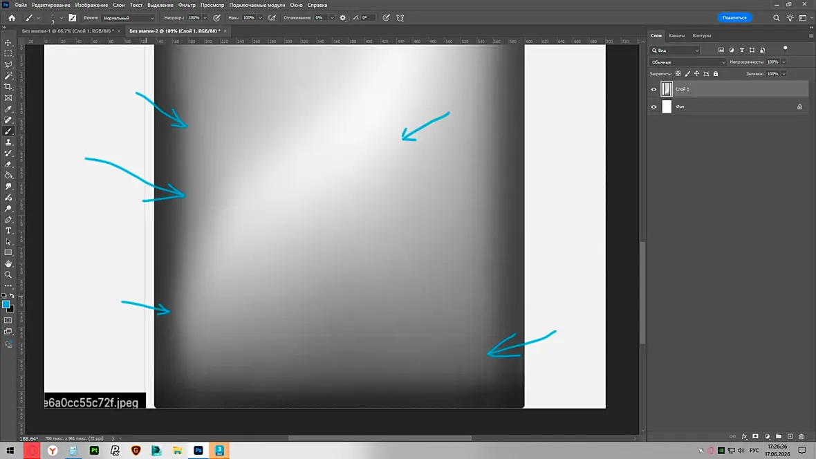

На сайте c 05.10.2008
Сообщений: 936
решил проверить слова Паза на практике. И конечно же всё получилось не так как он говорил. https://disk.yandex.ru/i/llTCdz71aKfrcA Походу это не решаемая задача.
