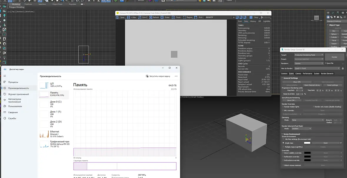

Кто-нибудь знает, в чём может быть причина - вдруг макс на рендере (даже на интерактиве) стал загружать процессор на 100 %? Проверяла на пустой сцене с боксом, тоже самое. Видеокарта nvideo 3050 (драйвера обновила). Переустановила корону (стоит 10). Не помогло. В интернете не смогла найти ответа. и  температура ядер тоже возрастает. Проблема возникла не пойми из-за чего....Работала в сцене (80 тыс полигонов, тяжёлых карт  нет, скаттеров и травы и прочего тоже). И вдруг такое... проверяла и в 20 версии макса и в 22. одинаково. Скачанных моделей там тоже нет, всё пока только то, что замоделила сама. За секунду буквально в интерактиве доходит до 100% и температура на проце тоже растёт. Оперативка 64 Процессор Intel(R) Core(TM) i9-10900K CPU @ 3.70GHz   3.70 GHz
На сайте c 29.05.2015
Сообщений: 1461
Рендер любой всегда грузит процессор на 100 процентов И 85 градусов это очень хорошая температура у вас верхний порог может 100 градусов.) Вот я ща рендерю)
