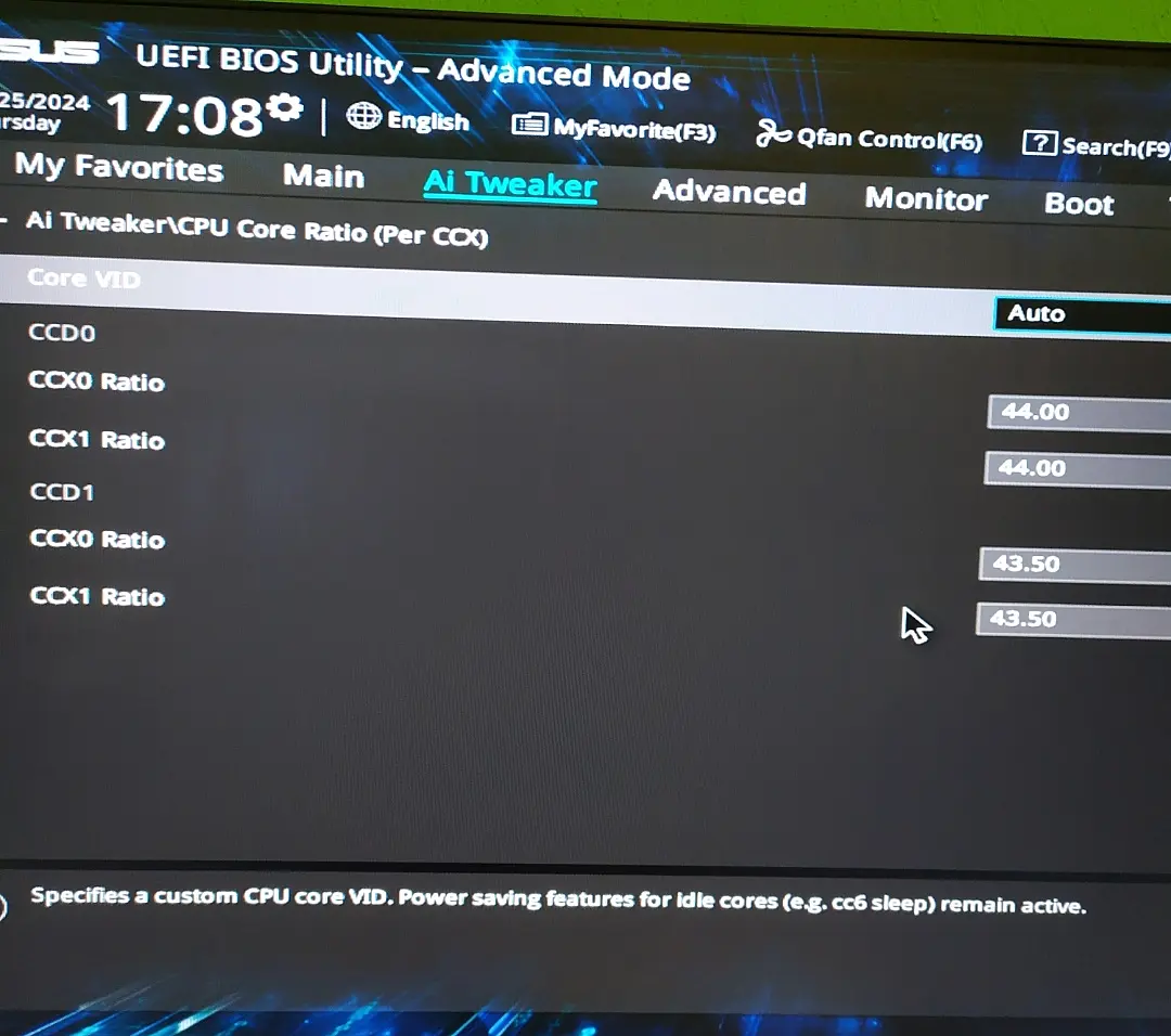

Похоже на то что работает один чиплет. Желательно убедится что не стоит никакая приблуда для разгона из под винды типа amd ryzen master и ежесними. Если не стоит, тогда в биосе нужно посмотреть что там во вкладке per ccx стоит. Можно поставить 40 и потихоньку попробовать подниматься вверх
Ну и вольтаж я бы уменьшил до 1.25v
Никакие приблуды в виде софта для разгона не юзал.
Да, такая картинка и в врее.
Попробую, спасибо.
