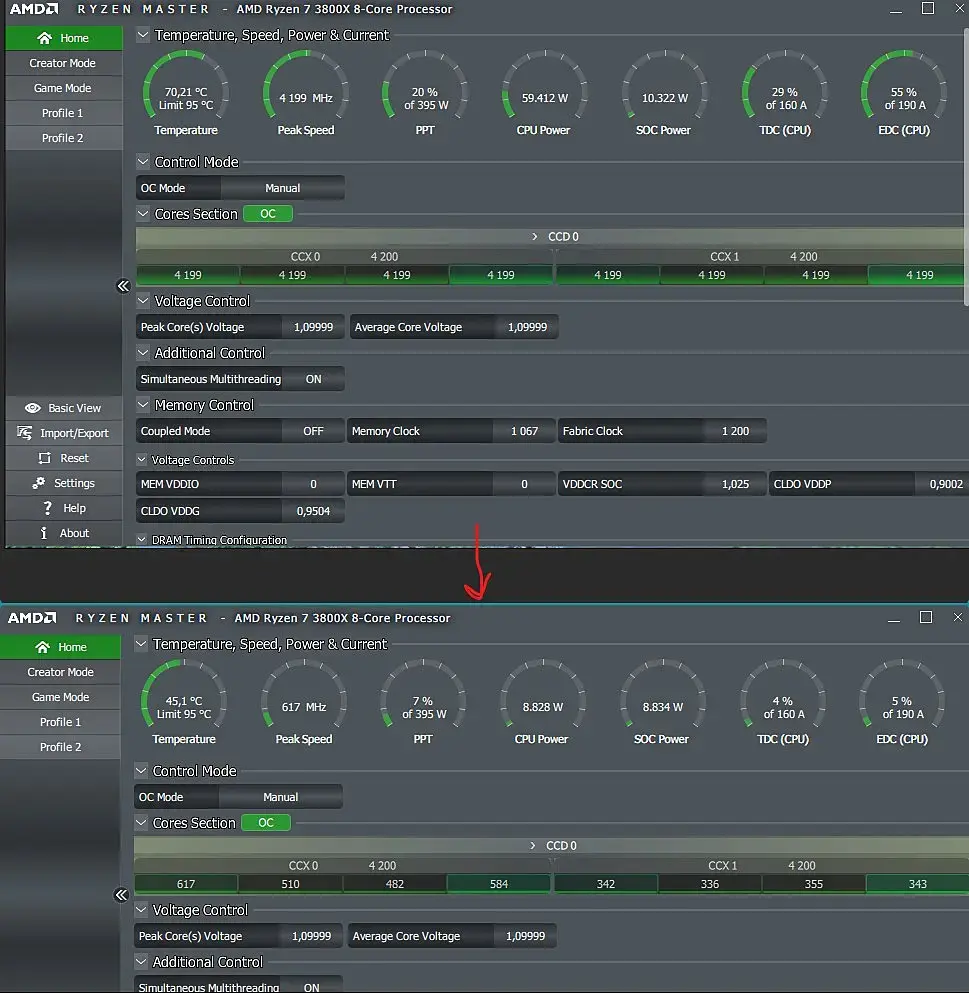

Всем привет!
Проблема следующая:
В ryzen master видно, что в простое процессор нагружен, как при рендере.
При открытии диспетчера задач нагрузка сразу падает.
Везде пишут, что на 99,9% это майнер.
Пробовал dr.web, AVZ, Malwarebytes.
Какая-то вирусня была найдена ими, обезврежена вроде.
Но проблема не исчезла.
Подскажите, как устранять проблему?

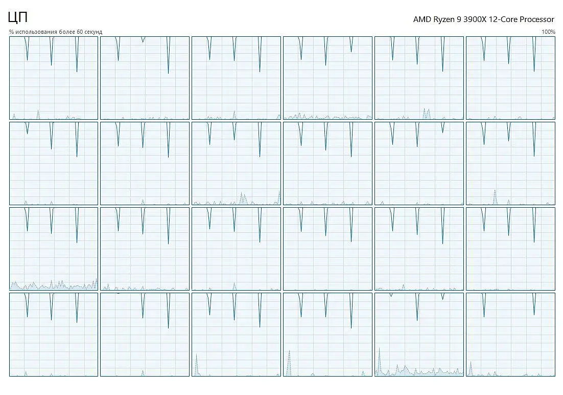

Кто сталкивался с такой просадкой процессора при рендеринге?
Ryzen 9 3900x, Corona 8
