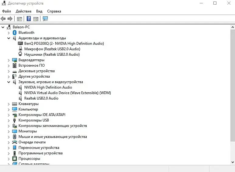

Всем привет, проблемки с материнкой asrock trx40 creator.
У меня тут пару дней назад при включении ПК сгорел сетевой фильтр, включил фильтр по кнопке – она замигала, затрещала и все вырубилось что успело включиться – настольная лампа, монитор и т.д. В квартире выбило пробки / предохранители. Так вот после того как все наладил и включил опять ПК то на материнской плате на задней панели перестал работать аудио выход куда были подключены колонки. Сами они работают – проверял.
Все что ни делал не помогает: качал обновлял драйвера с офиц сайта Realtec, с сайта материнской платы, обновлял драйвера через программу DraiverPack, ничего не помогает, в Биос думал аудио отключилось – не нашел даже такого пункта. На передней панели корпуса тоже не работает AUX – но я не уверен, что это связано с этими событиями, возможно неправильно подключил переднюю панель, не проверял еще. Думаю, вот на выходных Windows переустановить на всякий случай уже. Может быть такое что сгорел порт aux или еще что-то более серьезное? Как это можно проверить, может есть программы, которые промониторят состояние?
На сайте c 19.02.2012
Сообщений: 902
Нужно посмотреть в диспечере устройств, есть ли звуковое устройство.
На сайте c 26.12.2013
Сообщений: 36
Не совсем понимаю показывается тут есть ли нужное мне звуковое устройство
Сообщений: 902
Вон другие устройства горит вопросительный знак. Скорее всего звуковая.
Сообщений: 36
Там было устройство RTK Boot, я и не обратил на него внимания - не было в названии ничего похожего на "audio", загуглил что это - на сайте Asrock в разделе Вопросы - Ответы нашелся такой же вопрос как у меня и инструкция как починить, все сделал - звук заработал)) Спасибо большое за наводку, а то так бы и не посмотрел что там за устройство висит в Других ) Два дня ведь драйвера туда сюда устанавливал / удалял ))

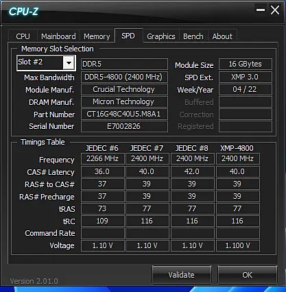

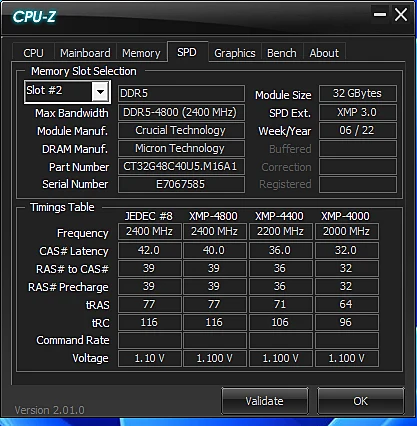

привет! вводные данные: проц i9-12900, мать asus z690-p, память crucial ddr5 4800, win 11
такое дело, решил расширить объем оперативной памяти, изначально стояли 2х 16гб, купил еще 2х 32гб (полное совпадение (на упаковке) параметров, кроме объема).
ожидал что получу 96, но в одном положении планок по слотам схватил падение макса посреди рендера два раза подряд, и на третий раз - синий экран. переставил попарно местами старые и новые, рендер работает и не падает, но процессор вместо 4,6 ггц работает на 2,6 ггц, соответственно время просчета увеличивается. в итоге, от этих 96 никакого выигрыша
отдельно новые (64гб) и отдельно старые (32гб) работают без проблем. в чем причина? неужели конфликт в обьеме? или что-то нужно переключить в биосе? и если куплю еще 2х 32 гб, заработают ли они, или снова те же грабли что сейчас
upd: РЕШЕНО. в биос выбрал автоматические настройки "OC Tuning" и все прижилось, проц работает на всю, макс и корона не падают пока
