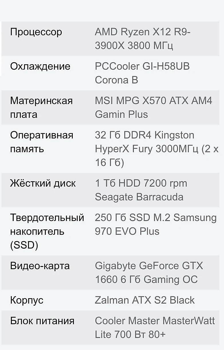

Всем привет! Помогите начинающему визуализатору (3D max + corona) собрать оптимальный для работы комп.На данный момент собрала такую комплектацию. Если возможно что-то в ней заменить с целью удешевления, либо улучшения, укажите малопонимающей в железе девушке smiley-cray.gif

Ну удешевить это вряд ли. Я бы добавил оперативной памяти (чтоб было 64gb), и ssd 250gb может оказаться мало, но это не точно. И смотрите, чтоб туда кулер поместился.

удешевить можно за счет ссд, мат платы, видеокарты...
кулер нужно заменить 100%.

Вы немного темой ошиблись. Здесь в основном обсуждают поломки. А подбор железок тут: https://3ddd.ru/forum/thread/show/aktual_nyie_konfighuratsii_komp_iutierov
p.s. у вас сборка фактически оптимальна. Можно взять плату немного дешевле, но это особо погоды не сделает.

Sten, не могли бы подсказать, кулер Be Quiet Dark Rock 4 подойдёт? Либо же подскажите на какой обратить внимание?!

Подойдет, только опять же корпус менять придется - высота 160мм. А чего не потерпите до 5900X?)
