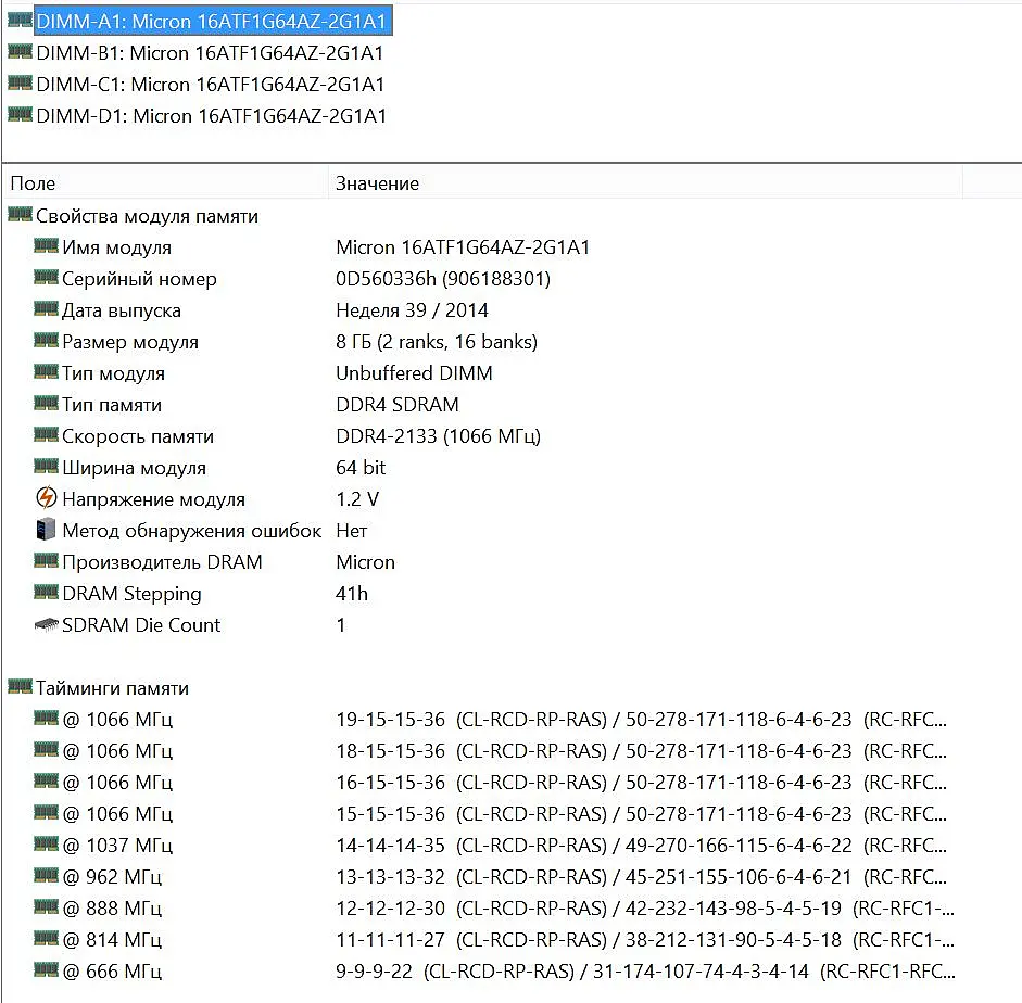

Ребят, есть плата ASRock X99 Professional Gaming i7 с процом i7 5820k и такой вот памятью на 32 Гб. Есть потребность нарастить до 64 Гб, но не знаю какие планки мне сюда подойдут. Прошу помочь советом.

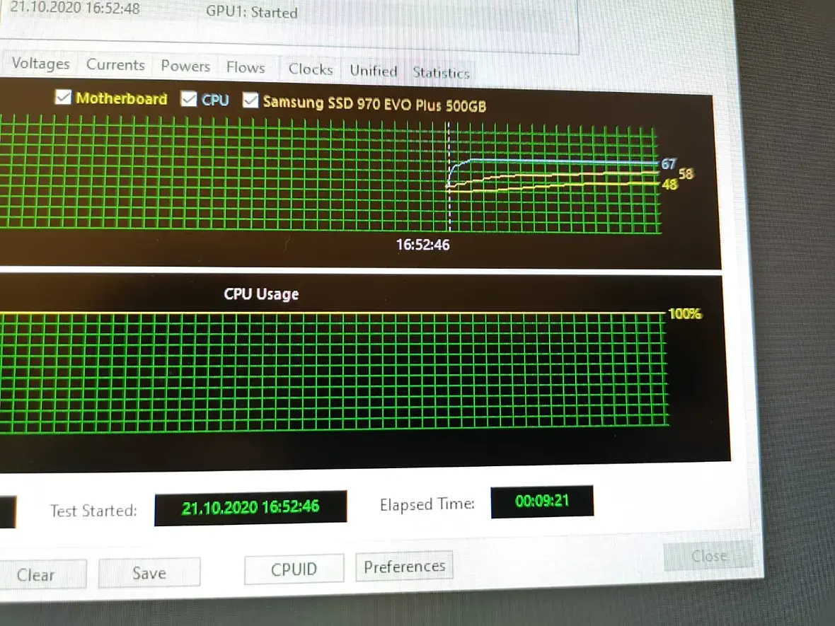

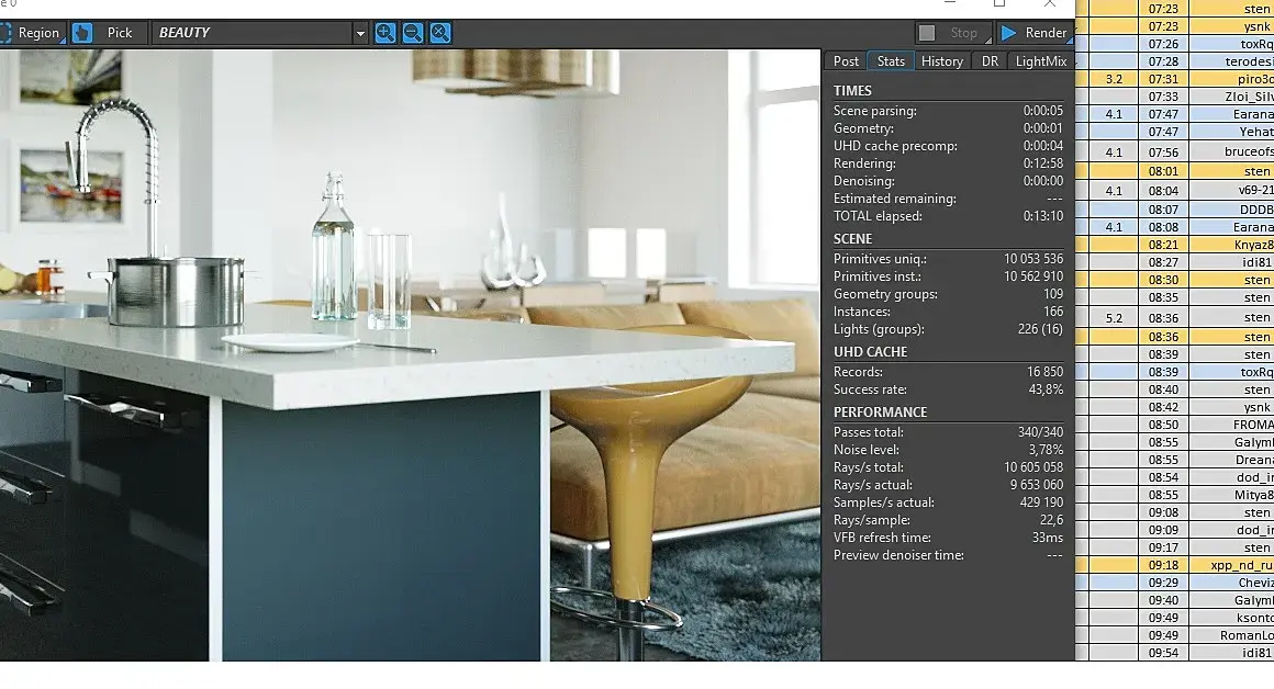

Температура, выше 67 градусов не поднимается, по крайней мере по aida,  тест сцены, во вложении.
Сообщений: 3973
Если цп троттлит, то может сбрасывать частоту ровно до своей пороговой температуры. Вам нужно обязательно открыть Aida64 и сделать стресс-тест , можно оставить только одну верхнюю галку Stress CPU. Если троттлит, то программа вам покажет .
неправильно выразился,  в этом плане вроде все ок
Цитата goldeditionzzz:
https://corona-renderer.com/benchmark   Вот сделайте тест, увидите с какой частотой рендерит и сравните с результатами других   https://corona-renderer.com/benchmark/results/cpu/AMD%20Ryzen%20Threadripper%202990W
результат был в районе 1. мин  7,8 , что практический в последней 30ке
Сообщений: 3973
Хмм... какая ровная 67... а по ядрам посмотрите, сильно прыгает? Ну если частота не падет, такты не пропускает... то, возможно, остается, что цп занят еще чем-то, на что уходят ресурсы. Не знаю, там посчитайте ядра, может там винда не все видит и т.п. Пока не знаю, может ещё кто, что напишет.
