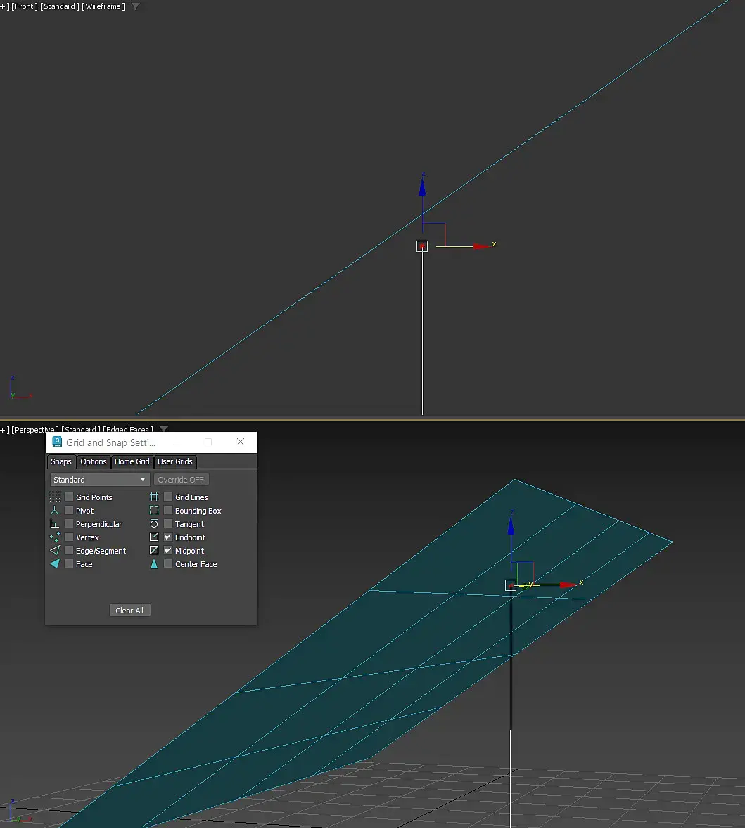

Вопрос, возможно, для новичков, но чет не знаю ответа...

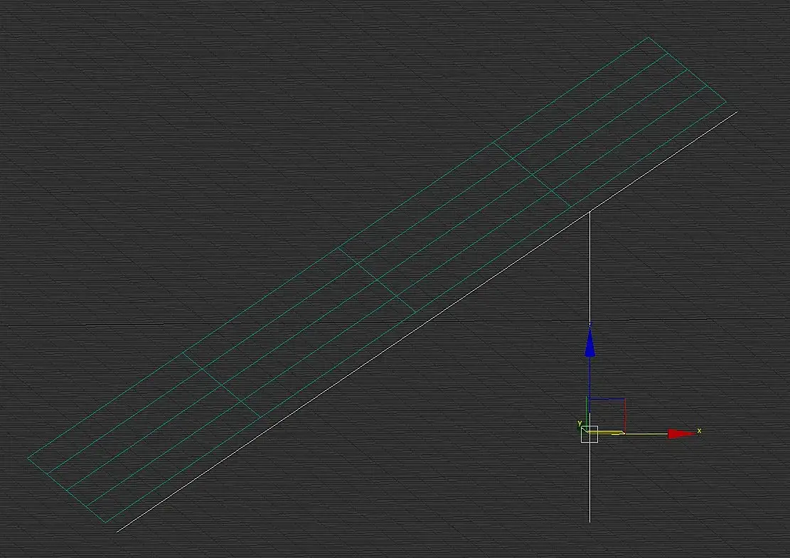

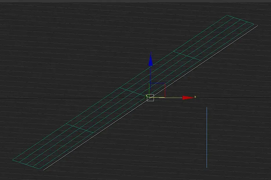

Вот нужно мне привязаться точкой от Spline в том месте, где он пересекается с Plane, который расположен под неким углом, отличным от 90 градусов, но в списке привязок такого нет, есть какое-то решение?

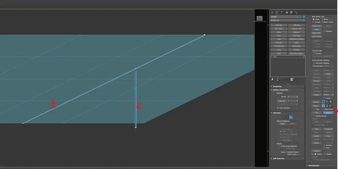

Профессор_Хачикян, можно с костылями, если это разовое действие, и не надо его многократно повторять
1. Во фронтальной\боковой( в зависимости от расположения вашего плейна) проекции создать сегмент в том же сплайне, так чтоб этот сегмент лежал в плоскости плейна.
2. Выделить ваш сегмент в режиме подобъектов сплайн
3. Нажать на Extend
На сайте c 09.01.2009
Сообщений: 2980
valek76, честно говоря вообще не понял что надо сделать)
У меня есть плейн под наклоном и есть вертикальный сплайн, мне нужно, чтобы крайняя точка сплайна была в месте пересечения сплайна с плейном. Не понимаю, как сделать, чтобы сегмент моего сплайна лег на плейн?
Сообщений: 3599
Профессор_Хачикян, посмотри как работает  Extend в сплайнах, и все будет понятно.
На сайте c 19.09.2006
Сообщений: 803
Цитата Профессор_Хачикян:
valek76, честно говоря вообще не понял что надо сделать) У меня есть плейн под наклоном и есть вертикальный сплайн, мне нужно, чтобы крайняя точка сплайна была в месте пересечения сплайна с плейном. Не понимаю, как сделать, чтобы сегмент моего сплайна лег на плейн?

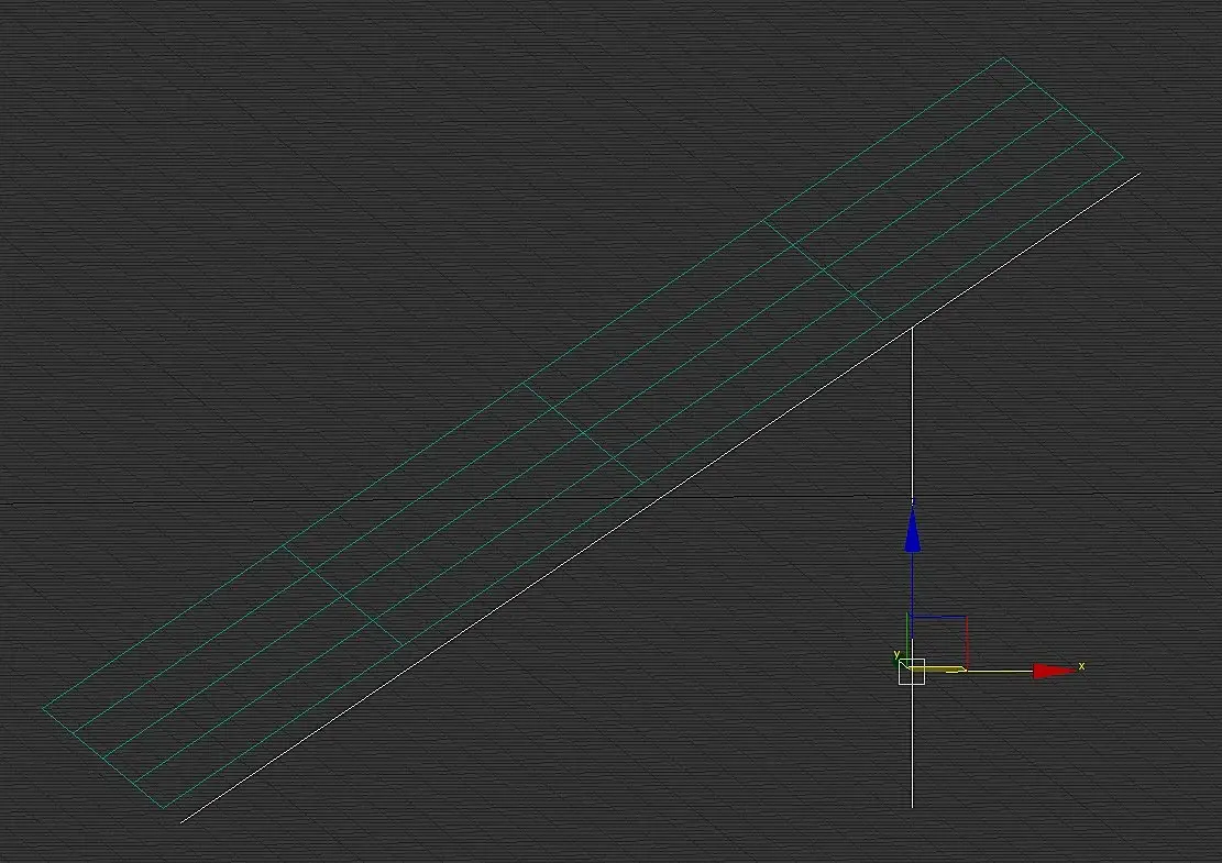

В виде сбоку на твой плейн с привязкой к плейну рисуешь сплайн или create shape из самого плейна. Вобщем надо получить вспомогательный сплайн с таким же наклоном, как у плейна. Потом к вертикальному сплайну аттачишь этот вспомогательный сплайн и в editable spline жмешь extend и кликаешь на свой вертикальный сегмент сплайны - он продлится до пересечения с вспомогательным сплайном, который шел точно по плейну. Все, вспомогательный сплайн удаляешь. Скрины с небольшим поворотом сделал, чтобы виднее было и сплайны и плейн. А так все операции проделываешь в боковой проекции

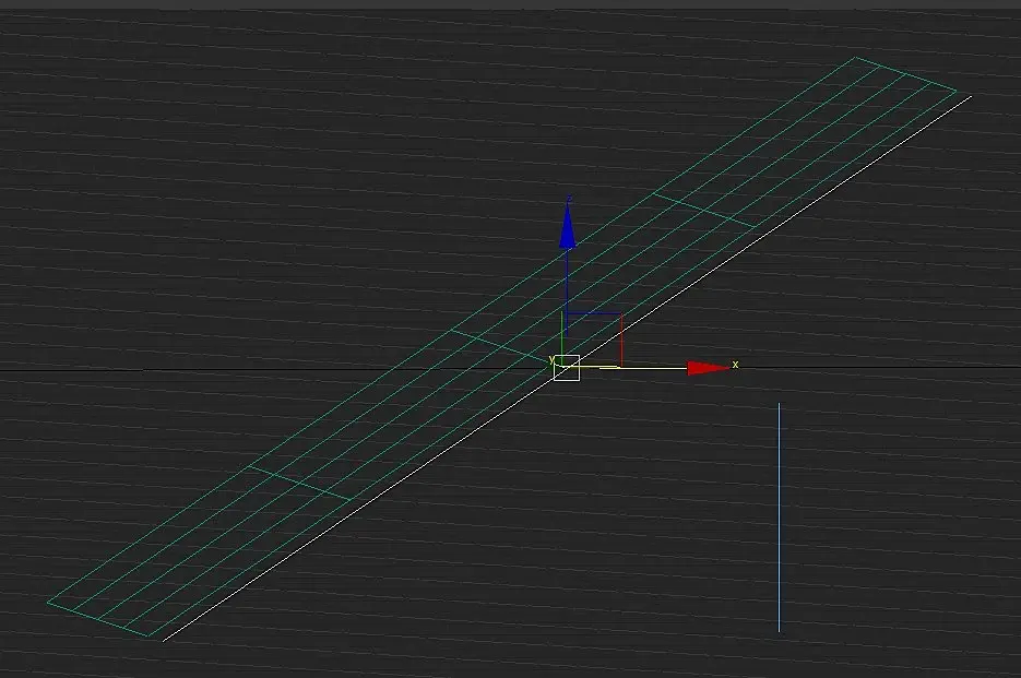

Короче, то, что я завел бы сплайн выше и отсёк слайсом как обычно, по времени занимает столько же, такой же гемор.
Kovu, ,неужели автодековцы не могут придумать такой тип привязки???
Сплайн я условно для примера прикрепил, так-то у меня какие-нибудь стены под крышу подгоняются - я их Slice подрезаю всегда, но это удобно, когда угол кратный 5 градусам. Короче, жопа, да)

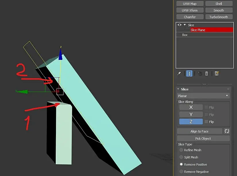

Самому бы хотелось такую функцию ) Я тоже слайсом обычно срезаю. Но слайс можно алигнить к наклонным плоскостям вот этим инструментом
кидаешь модификатор слайс на объект. Делаешь активным Slice Plane (чтобы двигать саму режущую плоскость). Выбираешь этот инструмент со скрины выше. 1 - кликаешь на полигон объекта, который в той же плоскости, что и слайс плейн. Тут слайс изначально горизонтально лежит и я кликнул на горизонтальный полигон, тк на сам слайс плейн кликнуть нельзя. 2 - выбираешь полигон, по которому надо выровнять плоскость.
Я попробовал сделать то же самое со Slice Plane в Editable Poly и все сработало, только слайс улетел и пришлось его с привязкой подвинуть к наклонному объекту. Но главное, что любой режущая плоскость поворачивается на любой нужный угол, даже если он сложный )
Ох, ничесе, спасибо! А я узнавал угол через AutoGrid, прикрепляя бокс к плоскости))

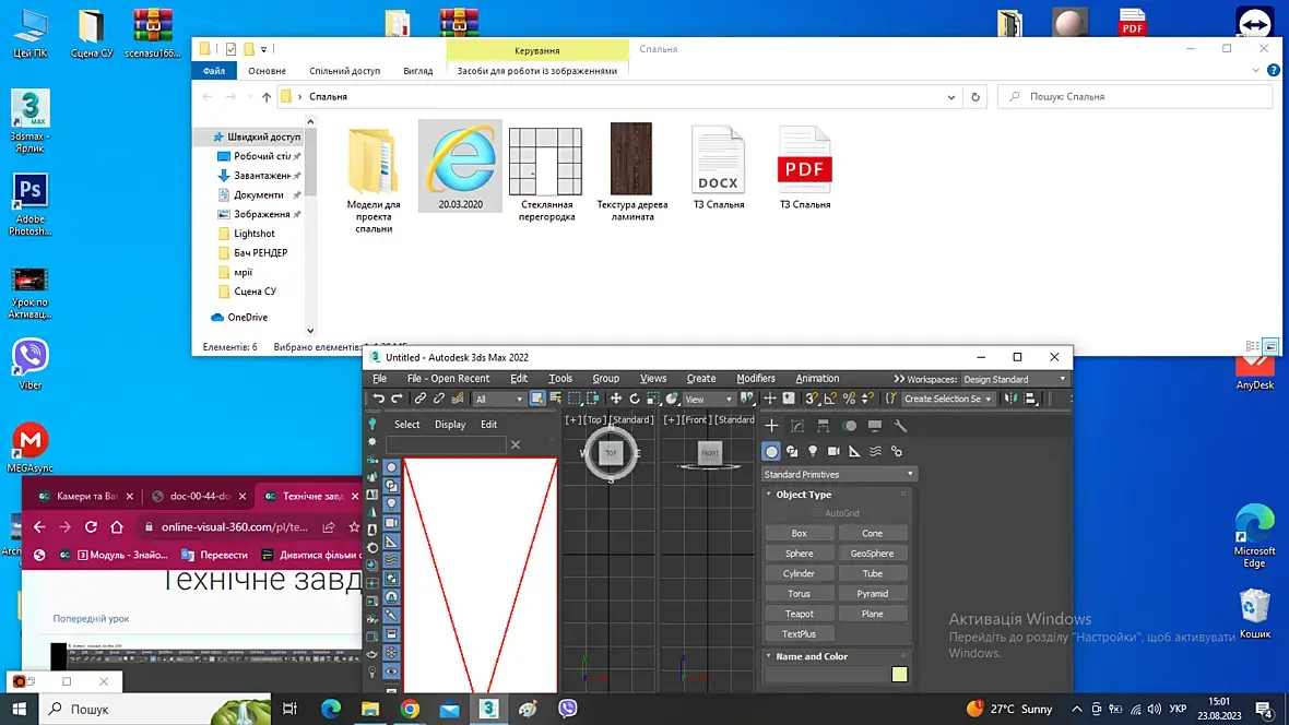

 Добрый день! У меня такая проблема. был план в формате dwg, который открывает сам 3ДМакс. Через какое-то время, я решила посмотреть, что это за файл, потому что просто забыла уже, что там.. И из предложенных программ возьми и выбери Интернет эксплорер. Комп запомнил эту попытку и теперь, несмотря на то, что я по-новому скачиваю архив, использует эту программу. И 3ДМакс повреждается., не может работать. Где это можно исправить?
На сайте c 13.01.2022
Сообщений: 165
Ереван
Правой клавишей щелкнуть, выбрать "открыть с помощью" и выбрать другую программу из предложенных

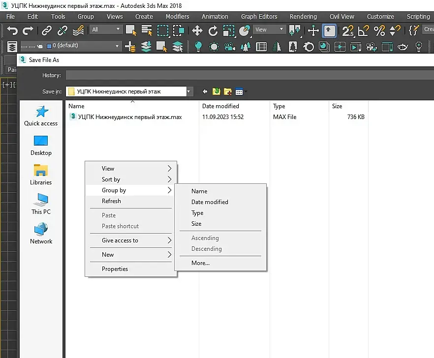

Здравствуйте, вот такая проблема, как то запустил 3де макс  на английском, ранее запускал просто с ярлыка на рабочем столе, а тут что то запустил через пуск 3де макс EN, и проблема теперь когда сохраняешь или открываешь файлы через меню 3де макса, меню все на английском, переустановка не помогла, даже и не знаю
В правильном максе интерфейс и должен быть на английском. Все путевые туторы и мануалы тоже на английском. В CG без английского языка вообще грустно. Поэтому я бы не советовал пользоваться русифицированным максом, так вы только осложните себе жизнь.

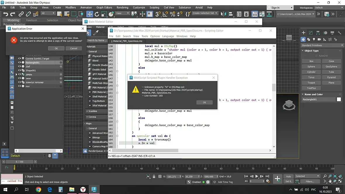

Привет! Возникла проблема, только что установила новый макс и следом корону, выдает ошибку (когда запускаю программу и открываю редактор материалов), пишет будто в скрипте ошибка, не понимаю что сделать нужно, помогите, пожалуйста!)
