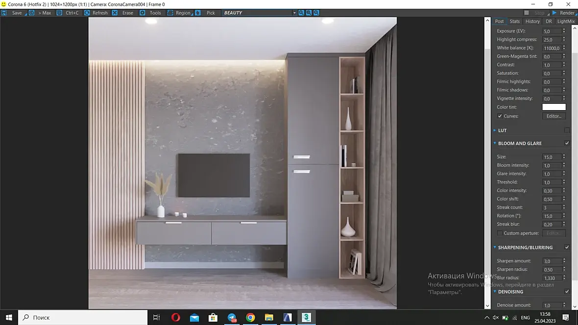

Всем привет. Можете подсказать почему кадр стал мутным при рендере, будто заблюрен сильно. Посмотрела настройки вроде бы не сбиты, что могло повлиять?
вероятно пассов мало, вот денойзер и мылит.

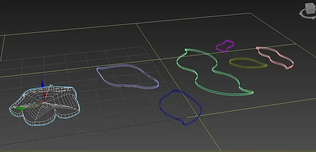

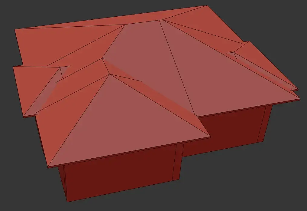

Доброго дня, коллеги!
Иногда рисую экстерьерку. Поэтому, подсткажите, какие сейчас скирипты/плагины используют для построения кровли? Потому что вот такую хрень никакого терпения не хватает поликами вручную моделить. Хочу - чтобы задал ему угол скатов и еще, может, пару-тройку важных параметров, а оно его из сплайна само выгнало
Сообщений: 2210
РнД
v3rtex
можно попробовать https://3ddd.ru/3dmodels/show/mw_roofgen_v1_3
один из вариантов

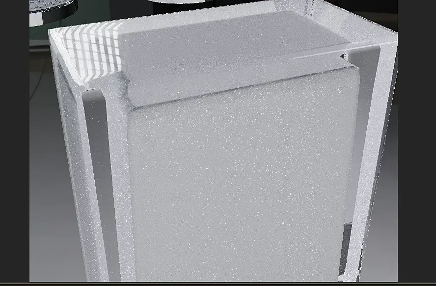

Всем здравствуйте. Может ли кто-нибудь подсказать почему на ребрах объекта какая-то тень на материале? Что можно попробовать сделать?

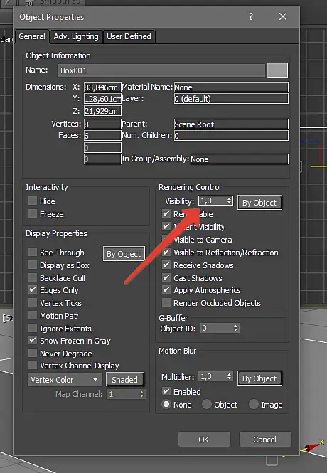

При перегонке в макс из другого софта одна деталь отображается в режиме полупрозрачности.
Alt+X положения не исправляет.
Нормали проверил- всё хорошо, reset X-Form не помогает.
Пытался перезагрузить эту деталь через обратный экспорт/импорт (obj,fbx) - ноль.
Мой глюк или программный?
На сайте c 23.07.2016
Сообщений: 963
А попробуйте ПКМ по объекту, там Object Properties и проверьте, не нажата ли кнопка By Layer напротив See Through. Должно быть By Object
На сайте c 09.08.2010
Сообщений: 1777
Близ Ростова -на- Дону
Так и есть: "By Object".
Причём, в режиме отображения "Clay" объект выглядит нормально.
Сообщений: 3655
Romaneus, а если материал применить новый?
Сообщений: 963
Цитата Romaneus:
Ппц. А параметр Визибилити на единичке стоит?
Сообщений: 1777
valek76Makasharip
Благодарю за беспокойство!
Вариант с переназначением материала рабочий!

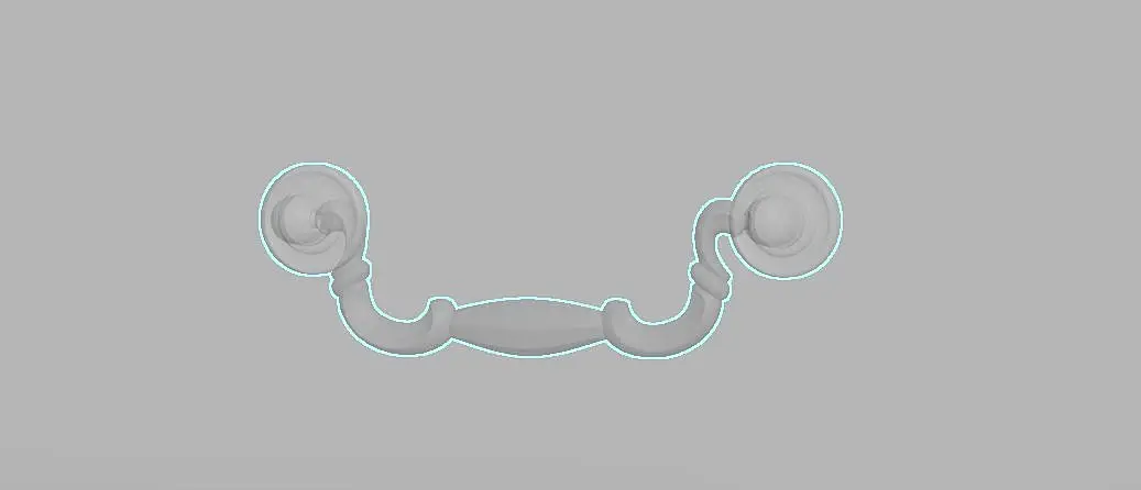

Возвращаясь к этой проблеме, в какой то момент я смирился :
https://3ddd.ru/forum/thread/show/novichkam_3ds_max/436#post1708787
Оказалось что и ResetXForm - не панацея и это просто нерабочий вариант.
Вместо этого пришлось использовать такое упоротое решение :
Может кому поможет ---> https://youtu.be/QO99JbnlECw
Лучшего варианта решения проблемы - я не нашел. Увы .
UPD- Забыл уточнить. Не выйдет делать сразу замену объектов через скрипт (будут улетать).
P.S. Да, если экспорт через FBX делать, то там можно заставить Пивоты сбрасываться более менее адекватно (хоть и не так как нужно). Но экспорт через FBX по своему ограничен относительно Датасмита. Не буду уж в подробности вдаваться, в общем это тоже мне не подходило.
Конечно поздновато, но если создать пустышку и к ней линконуть объекты, а саму пустышки  и ее пивот по центру объекта ? Такой вариант не пробовали?
На сайте c 24.06.2014
Сообщений: 4945
Украина, Одесса
Xomesjan, я делал так как я показал. У меня ушло минут 15 на все объекты с которыми были проблемы. А вообще, в следующий раз я просто сделаю Reset Pivot (не путать с XForm) а в UE применю этот плагин : https://www.unrealengine.com/marketplace/en-US/product/pivot-tool
Либо при сборке сразу решу этот вопрос с объектами. В худшем случае если супер лень будет можно вообще забить, и через MMB ставить Оффсет пивот. А с ISM/HISM я работаю теперь через Instance Tool. Короче все это больше не проблема. Я 3Ds Max уже месяц не открывал. Наверное уже забыл какие там у меня бинды и как с ним работать )))

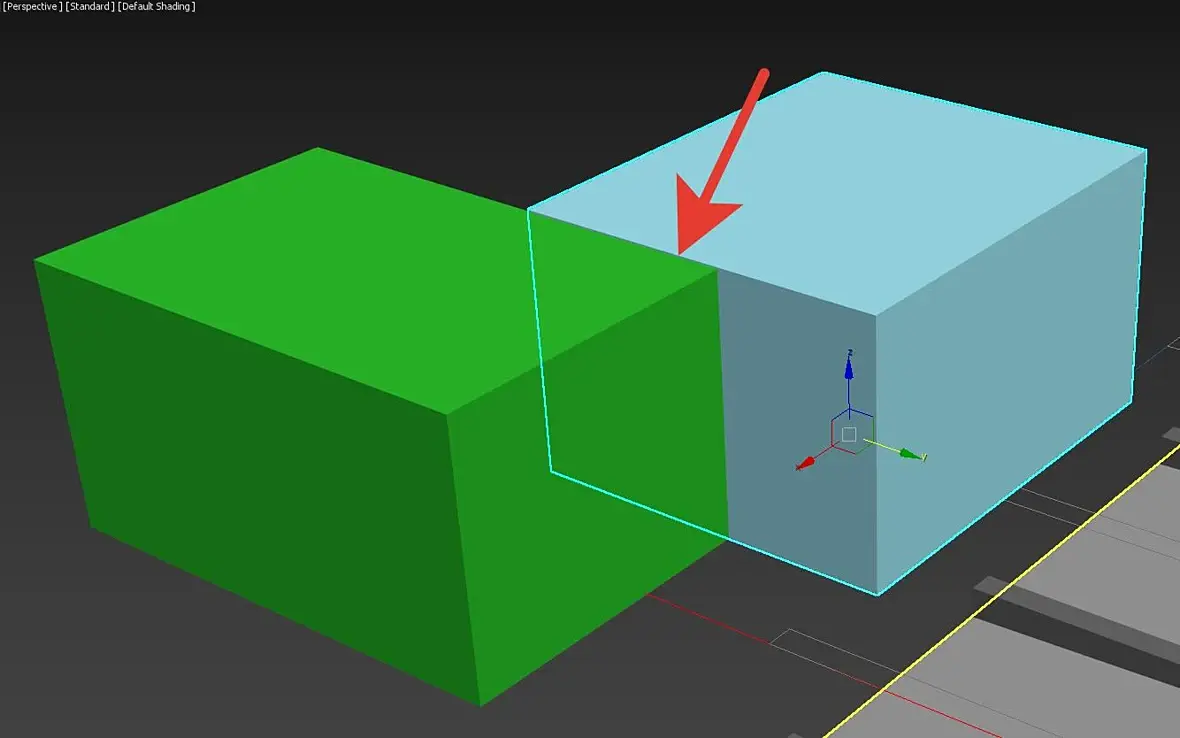

Ребзя! Вопрос! Что-то пришло в голову неожиданно, не могу вспомнить! Всё-таки Макс не любит, когда две плоскости двух объектов совпадают (при стыковке привязками, ну условно два куба) или без разницы? для Верея там или еще чего?
На сайте c 19.02.2011
Сообщений: 4219
wosserOne, Максу фиолетово на совпадения плоскостей. Можете клонировать объект без смещения пока памяти хватит. Другое дело, что это выглядит как артефакты и глюки на рендере. Именно то место, которое видно, но на вашем примере это место не попадет в камеру никак.

Цитата alexfmos:
на вашем примере
не, это просто пример. То есть V-Ray всё-таки обижается? Но только в зоне прямой видимости? . ладно.
