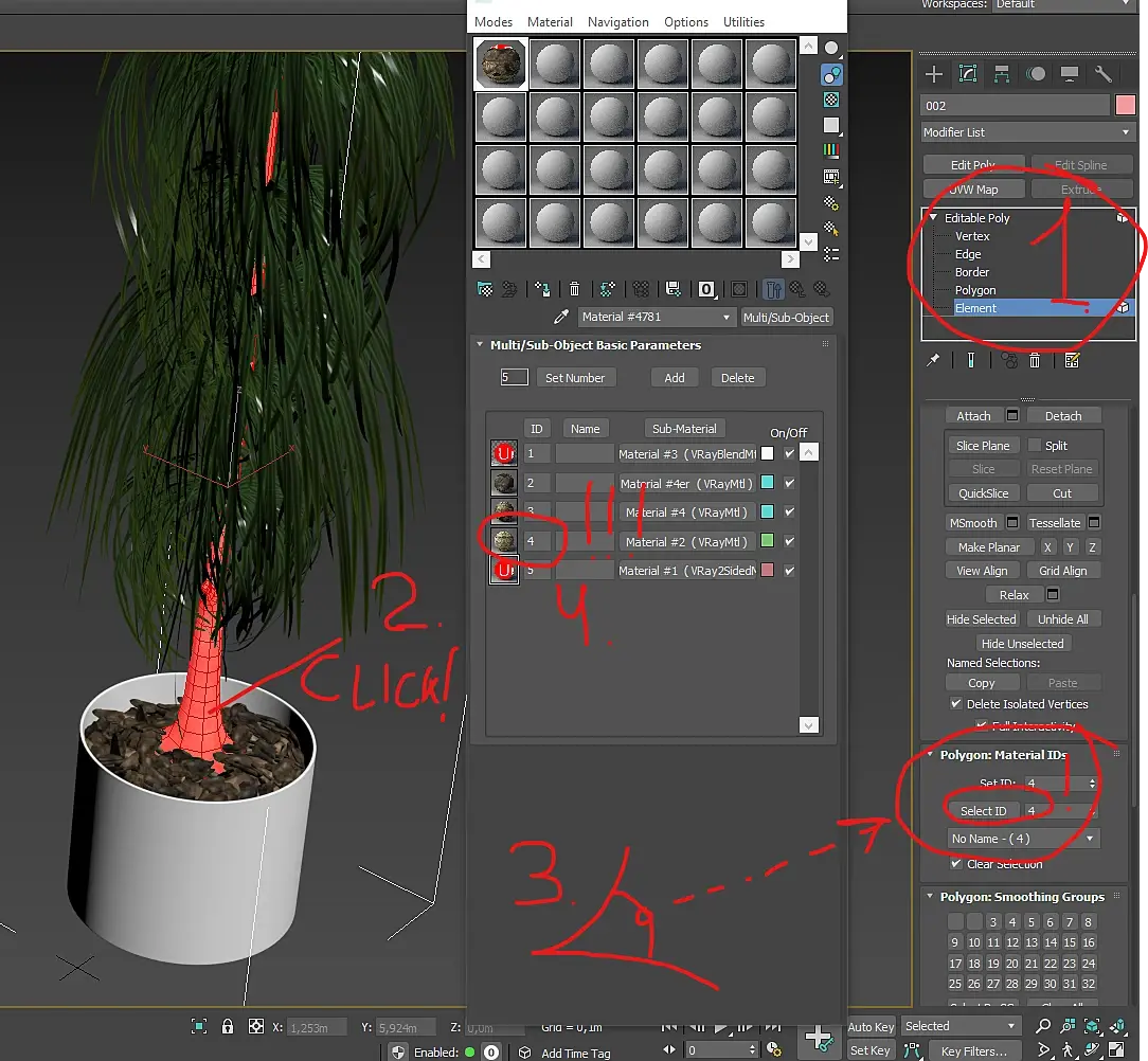

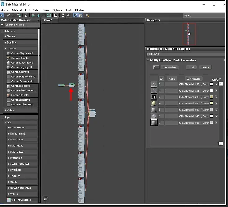

2. Сложный материал Corona в Материал Эдиторе - это без именная братская могила. Простой вариант -
https://dropmefiles.com/kwXhH
В Vrаy можно именовать слоты материалов и потом не теряться в них, а тут как найти материал отдельной детали модели?? Как ориентироваться и не забывать потом что где находится?

Ок, спасибо. А по второму вопросу понятно - надо перейти в компакт Материал Эдитор

компакт Материал Эдитор тоже не выручает. Придется копировать модель, разбирать на части, кликать пипеткой и так находить материал деталей. Неужели и вы так делаете каждый раз?

Сообщений: 437
м.н.с.
На сайте c 09.01.2012
Сообщений: 140
Большое спасибо!
