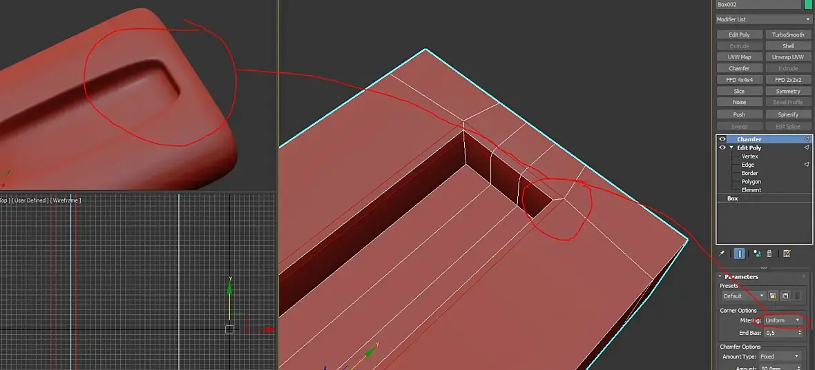

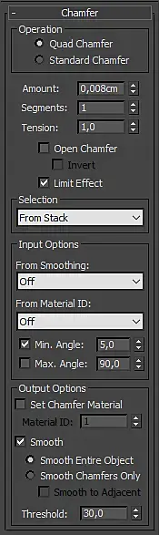

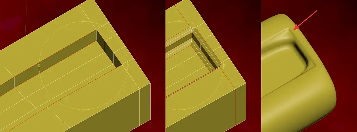

Еще вот такая штука еще,
как можно убрать эти углы?
средний рисунок это мод.chamfer

>>Denis_21
Какой то элитный у вас Chamfer
Видимо придется ручками лупы прокидывать.
Спасибо!
какая версия макса у вас?

Цитата dead_lyric:
2016
Сообщений: 6712
Цитата sc2proton:
Видимо придется ручками лупы прокидывать. Спасибо!
Пожалуйста!
Я бы на Вашем месте подумал о переезде на макс посвежее, тогда не придется лишнюю работу руками делать. Впрочем не настаиваю, каждый сам себе доктор )
