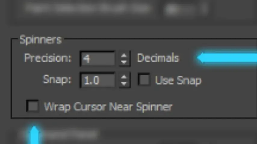

43block, плюсую к тому, что сказал -NiK-, возможно, если пресижн в преференсах установить на 2 или 1, то макс адекватнее будет воспринимать float-значения после запятой. тут вот наоборот округляет до integer, например

Через настройки (как подсказал товарищ Denis_21), убрал 3 цифру, после точки, что бы мог по ночам засыпать.
