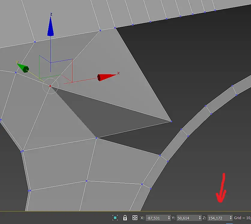

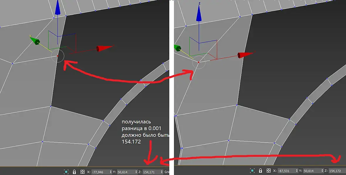

Добрый день.
Инструмент привязки ошибается на 0.001 в большинстве случаев, и это никак не понять, почему это случается.
Я понимаю это различие глазом невозможно заметить, но во время моделирование бесит когда выделяешь Vertex на плоской поверхности, а там условно, значение у половины точек "50.152", а у другой половины "50.153"
Как это справить? Перепробовал все что пришло в голову, ничего не помогло.

Макса по другой нет, но на просторах пишут:
нужно найти в меню Customize ->  Preferences.. -> закладку General -> И в области Spinners (счётчики) выставить значение Precision (точность) 2. Тогда Макс перестает показывать третью цифру после запятой.

ну во первых параметр отвечает за точность, если добавить значение точности - будет точнее, второе - 3ds max не инженерный инструмент, если вам нужна супер точность используйте инженерные 3д пакеты

У вас по оси Y все в порядке. причем тут ось Z?
На сайте c 17.07.2021
Сообщений: 105
Все так и должно быть.
Это из-за проблем с точностью чисел с плавающей точкой. Тот кто изучал программирование тот понимает почему так происходит.
Если интересно, то можете почитать здесь: https://habr.com/ru/articles/337260/  , а если не хочется читать, то просто поверьте, все так и должно работать, это не глюк 3Ds Max.

То есть, например, в место "154.172", можно оставить "154.171", и моя сетка, в местах где различия на 0.001, будет считаться ровной?

Всё-таки это не совсем глюк ) Полагаю, что коллеги, которые говорят, что абсолютная точность в данном случае невозможна, правы. А самое главное, что это не влияет приблизительно ни на что ) Во всяком случае я за без малого 5 лет работы в максе, не припоминаю случая,  чтобы мне чем-то помешала стандартная точность (ну или не точность) привязки
да

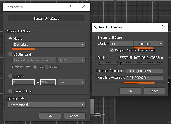

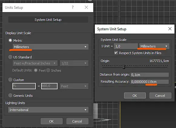

+ к пограшеностям работы с float, у макса точность завязана на общем размере объекта, системных единицах и расстоянии от начала коородинат. Если системные единицы будут метры, а пытаться перемещать доли миллиметра, особенно далеко от 0, то могут ожидать сюрпризы )
Сообщений: 105
Если вы работаете в километрах или метрах, а пытаетесь работать с точностью до сотых или тысячных миллиметра, то тогда и возникают проблемы.
При работе в километрах погрешность такая:
точность до —0,0119см,
а вот если вы выберете работу в миллиметрах:
то точность будет: 0,0000000119см
С такой точностью вы можете хоть эритроциты рисовать в реальном размере)
Надеюсь, что этого будет достаточно для реализации любых творческих идей. smiley-rolleyes.gif

154.172 вместо 154.171 - это вообще фигня, можно просто забить. Но вот когда у тебя вместо 1050 1049,999 - вот это просто ппц как замедляет работу! Нормально не скопируешь ни в калькулятор, ни из калькулятора, ни в блокнот, запаришься выделять, глаз начинает "путаться" в цифрах...
