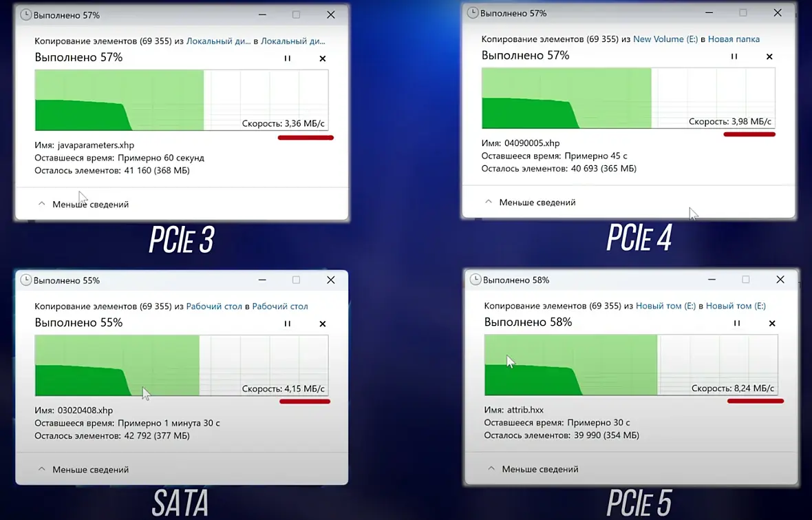

Сообщений: 17031
Цитата axylLu:
Буквально вчера закидывал с HDD 30гб. заняло 4 часа. Тоже самое сегодня с SSD M.2  заняло 5,5 минут на туже флешку
Много непоняток в этом уравнении, конечно. Либо винт умирает, на одно яйцо застёгнут, но дышит ещё)))) Ибо скорость записи на флешку вряд ли будет выше скорости чтения винта.
ХДД чтение самой мелконарубленой мелкоблочки с записью на ssd:
Сильно особый случай. Но таким без архива швыряться это моветон жеж))))

Сообщений: 3977
ХДД чтение самой мелконарубленой мелкоблочки с записью на ssd... Сильно особый случай.
Сразу напомнило знаменитое сравнениеБороды SATA vs PCIe 5 ))).
