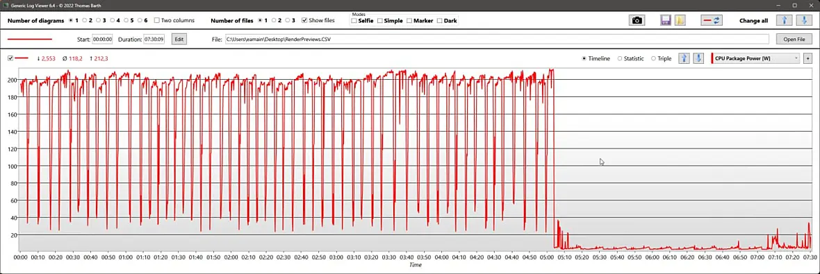

У меня 13900KF далеко не голден семпл, дефолтный середнячок, но после Андервольта через AC/DC/VFPoint, он жрет в рабочих проектах экстерьреров в 10-ой Короне - 200вт, во время денойза 235вт. Самые горячие P-Ядра греются в районе 70 градусов, самые горячие Е-Ядра греются в районе 60. Средняя температура по всему процу за 5 часов рендера 64 градуса.
Вот логи писал с HWINFO вчера пока рендрило. Потребление, температуры самых горячих п и е ядер и потребление в рендере экстерьера...
Условия примерно такие :
Открытый стенд, обдув околосокета, Кулер Arctic Liquid Freezer II 420 1250-1300 оборотов в рендере, Thermalright LGA1700-BCF рамка на сокете, МХ5 паста, в комнате 18 градусов. Ну и память раскачегаренная, т.е в контроллер памяти проца подаётся повышенное напряжение, VDDQ 1.2v, SA 1.22V, AUX 1.9v.
Андервольт такой, только P-Ядра 5.5Ггц - https://i.imgur.com/xUTZ1lA.jpg
По производительности - 12 минут в местном Корона тесте :
https://3ddd.ru/forum/thread/show/tiestiruiem_protsy_max_corona/147#post1725626
40800 CBR23 баллов. Сомневаюсь что 7950Х будет так же быстро рендрить при 64 градусах. Скорее всего такой лимит температурный сильно уронит его частоты. А если руками андервольтить то у него так же могут попасться неудачные ядра. Они вообще у каждого проца есть. В Райзен Мастере АМД сама отмечает удачные ядра, с Интелом приходится искать паршивых овец руками перебирая каждое ядро. Это может занять часа четыре где то. Но в целом, если Интел можно настроить что бы он не был печкой и не проседал по скорости рендера, то Райзен что бы охладить без просадки производительности до 64 градусов, думаю придется крышку точить ему ))) Ну или довольствоваться хоть и меньшим потреблением чем у интела, но большим нагревом из за мелких чиплетов (высокой плотности нагрева) из за меньшей и толстой IHS крышки. 13900К тупо легче тепло отдавать чем 7950Х, увы.
