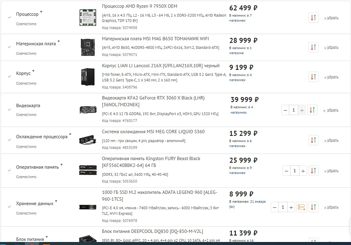

На сайте c 13.02.2022
Сообщений: 48
Всем привет! Наконец таки решился на полную замену ПК)
Посмотрите, как вам сборка? Всё ли совместимо, актуально и целесообразно?))
Может что-то посоветуете по аналогам, может на чем-то можно сэкономить?
Есть ли смысл брать видеокарту 3060, если рендер корона? . Может её заменить на более дешевую, на 3050 к примеру?
Сообщений: 17031
В целях экономии можете хоть б/у 1060 поставить на первое время. Короне на неё вообще до ламопчки. Максу плюс-минус тоже без разницы будет. Но вы особо-то и не экономите, так что бороться тут за 10-15 тыщ нет смысла.
На сайте c 19.04.2019
Сообщений: 801
оперативка не дешевая а тайминги высокие и частота низкие . наверное модель 2022 года . заменить бы . а на видеокарте вряд ли стоит так экономить . 3050 не стоит покупать
