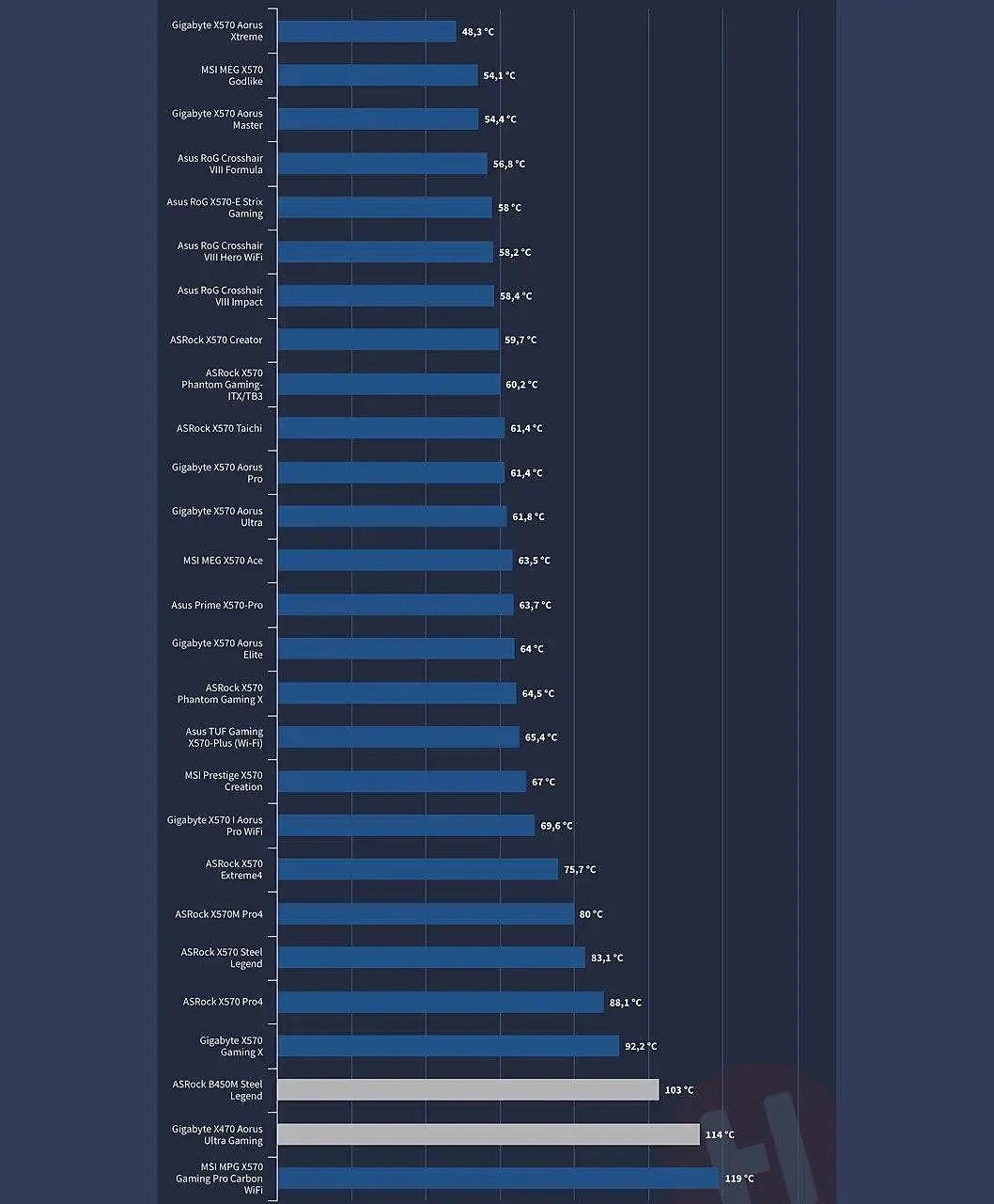

Всем привет! Почему ASUS PRIME X570-P стоит в шапке в топ комплектациях железа? Если она имеет всего 6 фаз питания, из которых только 4 на процессор, и то в параллели, а не через даблеры (8 «пульсирующих» фаз). Для 3900х — это слабовато, а для 3950х, — это вообще смешно. У тех же гигов есть платы, в которых, и контроллер более качественный, и с фазами дела намного лучше обстоят.
Например, Aorus pro на юниверсе стоит 230€, но у нее 8 фаз, из которых 6 идут на проц с даблерами (т.е 12 фаз с низкой частотой пульсаций), или msi meg unify с такой же историей... лучше переплатить несколько тыс, но получить более стабильную работу процессора, без печек.
Что скажете?

Earanak, о том и речь, что "помойная дешманская и убогая материнка". Я спросила почему онатогдав топе?)
Ведь есть те, кто заходит сюда за информацией, не имея должной осведомленности. А на выбор 3 убогие мамки. Может стоить расширить выбор?
Что касается VRM. Здесь тест 3900х на 1.3 Вольта, также открытый стенд, без обдува VRM.
Что касается пульсации: разница между чистыми фазами, даблерами и параллелью - она очевидна. Обе платы от ASUS (P и PRO) работают в параллели. Следовательно, большие пульсации = нестабильность работы процессора. Это можно понять и без осциллографа. Дело не только в нагреве, хотя и этот параметр важен.
Предлагаю разместить данную ссылку в шапку. Здесь сравнение питания плат на чипсетах Х570 / X470 / X370 / B450 / B350 / A320. Полезная вещь

ashvch, на вашей картинке нету X570-P, только X570-Pro а это другая материнка.
Про стабильность работы процессора - бред. Даже обсуждать это не собираюсь.
На сайте c 15.02.2015
Сообщений: 8

Разные материнки. И в плане охлада и в плане питальника и в плане предустановок LLC.
Цитата Earanak:
у разных материнок разные радиаторы, разные прижим, по разному и на разном расстоянии элементы VRM раскиданы, некоторые например кидают пару VCore фаз под SoC радиатор. Ну и вообще у материнок еще разные предустановки частоты работы VRM, разной силы VDroop, разные предустановки LLC, это конечно тоже учитывать стоит.

Earanak, в таблице, которую я скинула, можно найти всю инфу

ashvch, таблицу эту рассматривали в этой теме еще во 'времена царя гороха' (когда появилась она).
В том числе и я... https://3ddd.ru/forum/thread/show/aktual_nyie_konfighuratsii_komp_iutierov/523#post1451768
Та таблица что сейчас есть в шапке более наглядна и простая для понимания местными пользователями.
Тут не тот форум где люди будут гуглить даташиты на мосфеты, разбирать схемотехнику, смотреть на какой частоте VRM работает и вот это вот все про 'пульсации'... Уж поверьте мне я и билдзоида смотрю и как VRM работает понимаю и про даблеры в курсе. И что до скольки греется и сколько жрет понимаю. Но не нужно тут втирать дичь про стабильность работы процессора. 3950Х ставь хоть в B450 Tomahawk Max хоть в ваши варианты по 280+ Евро, в Corona/V-Ray будет до лампочки. Конечно если вы не будете лупить на проц напругу под 1.4 вольта. А на такой напруге вам в любом случае понадобится трехсекционка, да и то будете наблюдать за 90+ градусами в рендере. Кому оно нафиг нужно...
Я тоже одобряю покупку более дорогих материнок. Но не с позиции VRM, количества фаз и этой чуши про стабильность. Времена унылых материнок на топовых чипсетах где приходилось выбирать питальники почти закончились с выходом х570, IMHO. Ради оснастки переплачивать - ок, согласен, понимаю. Но не ради мифической стабильности.
