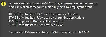

Всем добрый день!
У меня проблема в том, что рендеры грузятся очень долго и корона выдаёт следующую ошибку (прикрепляю фото).
Поэтому хочу поменять какие-то части компьютера, но точно не знаю в чем именно дело.Может кто-то знает, что можно поменять?
Может больше RAM? И если да, то какой? Вот составляющие моего компьютера:

Сообщений: 7129
yuliadorfr
поставить две планки по 16 или две по 32 Гб !

Цитата yuliadorfr:
Всем добрый день!
Be Quite! Silent base 600
Be Quite! ATX 600W
AMD Ryzen 7 2700X
MSI GeForce GTX 1060 ARMOR 6G OC V1
SSD Samsung 250Go SSD M.2 - 860 EVO
HDD Seagate 2To SATA III 64Mo BarraCuda
RAM 16Go= 2x Crucial 8Go DDR4 2400 PC 19200
Похоже да, надо бы доставить оперативной памяти. Из сообшения можно понять, что у вас занята вся оперативная память запущенными приложениями и часть swap занята.
До покупки памяти можете попробовать следующее. У вас помимо короны и 3д макса еще на 7 гб каких-то приложения запущено (возможно, интернет-браузер, мессенджеры и проч). Попробуйте закрыть всё лишнее до начала рендера

На сайте c 14.12.2007
Сообщений: 862
yuliadorfr корона пишет вам о том что оперативнои памяти не хватает. Судя по тому что пишет корона у вас скорее всего в этот момент открыто еще очень много приложений, или немного но тяжелых.
для информации. Когда заканчивается оперативная память, программы начинают все писать в swap файл на жесткий диск, а это гораааздо мдленнее чем в оперативную память и не всегда как я понимаю возможно, рендер может или очень замедлится или в целом приложение вылетает.
У вас сеичас 16 гб оперативной памяти , а это по современным меркам очень мало. Докупите еще 16гб(в идеале такой же как у вас сечас, но не будет проблемой купить и другую с похожими характеристиками)  и  этого будет достаточно для работы со средними сценами(а это большинство работы). Если вы собираетесь работать с комлексными большими сценами(поселки, жилые комплексы, или например сложные /комплексные рестораны ) лучше сразу задуматься о 64 гб опреативной или даже о 128гб  если есть мысли делать чтото оочень комплексное. ))

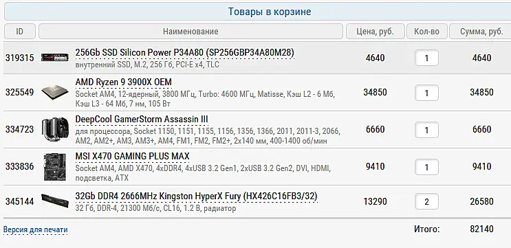

На сайте c 28.11.2018
Всем привет, собираюсь покупать вот такую сборку, основанную на рекомендациях в шапке:
Подскажите пожалуйста, какой лучше взять для всего этого добра системный блок? Подойдут ли и потянет ли материнская плата все эти комплектующие?Может быть будут какие-то советы по сборке)

Заранее спасибо :)
Сообщений: 7129
maps96
для д15 наверно подойдет номер 3 и точно 4.
в корпусах дипкул упрется вентилятор в стекло.
DeepCool Matrexx 70 ADD-RGB 3F тоже подойдет, только нужно учитывать что первый вентилятор процессорный упирается в память снизу, и чем она выше тем выше становиться показать 165мм...
в этом плане этот кулер более подходящий:
be quiet! Dark Rock Pro 4 (BK022)
но я считаю он чуть слабее ноктуа д15 на 3-6С
