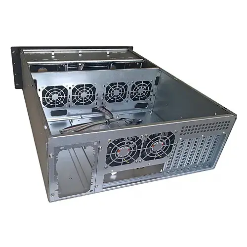

Сообщений: 10614
retranslator_ чтоб полноценно работали 4 видюхи нужна двухсокетная мать и процы с максимальным количеством PCI линий, например z10pe d8 ws, у пары 26хх v3 линий в сумме 80
чтоб корпус максимально способствовал охлаждению это нужно ставить рековый 4u или 5u, там в морде обычно 2-3 вентиля 120мм, и сзади пара вертух 90-120 и перегородка с несколькими вентилями + у корпуса дофига металла, средняя масса без БП 20кг, вот в таком охлаждение будет отличное из-за прямоточного продува и высокой теплопроводности корпуса

Сообщений: 10614
akkoxe банальный пример, имеем идентичное железо с идентичной СО, корпуса разные, в рековом корпусе, как на скрине процы при 100% многочасовой нагрузке не греются в жару выше 65 градусов (при отключенных вентилях на перегородке), в обычном корпусе в жару нагрев доходит до 78 градусов (это безопасно при критической 86), если в обычном корпусе снять боковую крышку, то температура падает на 10-15 градусов
не советую корпуса со стеклом или пластиком на боковых крышках, теплопроводность у них никакая, если заменить стекло/пластик на листовую сталь или алюминий, то температуры становятся куда приятнее, проверено экспериментально

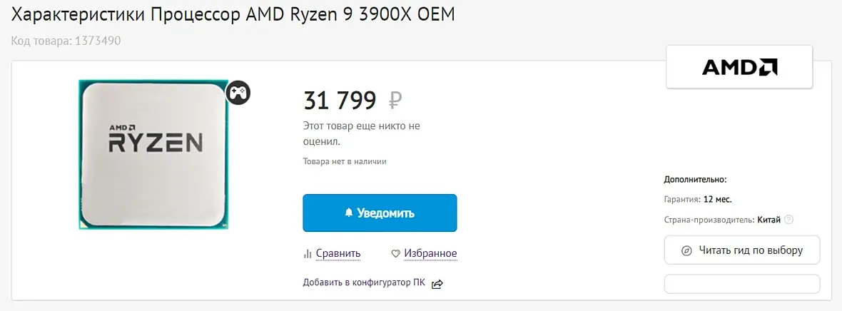

Сообщений: 3977
Цитата daddy54:
32к за 3900X, серьезно ? )))))
