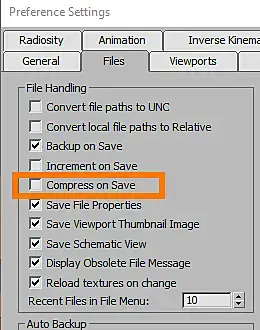

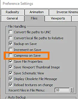

Цитата 3t0n:
У меня в максе на обычный сатовский SSD долго сохраняются файлы, думаю уже автосохранение выключить! Да и загружаются не быстро. Вот буду новый комп собирать, думаю, стоит за быстрый SSD переплатить? Как на реальных задачах (т. е. загрузка/сохранение больших файлов в максе) себя проявляют все эти PCIE/M2 диски? Что стоит покупать? Может кто-то прокомментировать?
Возможно, в Максе стоит сжатие файлов? Надо отключить, будет быстрее.
