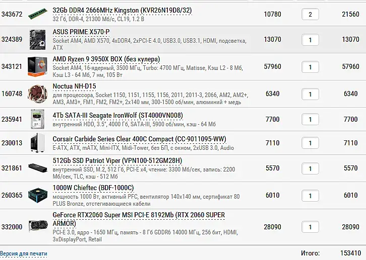

вот пример на регарде, но видяху можно дешевле например 1660
На сайте c 16.10.2017
Сообщений: 682
Цитата sten:
Bruce
а зачем в этой сборке 1000w бп? тут наверное и 750w За глаза хватит. С этой матерью, Prime x570-P - дело имели? как у нее с VRM Дела обстоит, греется?
Сообщений: 7120
rainmangrizzli
еле теплый врм. и в разгоне прекрасно себя чувствует
я наверно уже 15 матерей этих собрал
вон у Earanak сейчас в наличии асус х570
Сообщений: 682
Цитата sten:
rainmangrizzli
чипсет не греется? там видюхой перекрывается вентилятор чипсета.
Сообщений: 7120
rainmangrizzli
да если видяха длинная, типа круче чем 1650 /1660 - то будет перекрывать вентилятор.
кто юзает ГПУ я советую МСИ мег асе, или выносить видяху райзером 16х или искать дорогую х470.
хотя если прям очень юзать ГПУ то лучше в верхний слот поставить чтото типа 1650 а вниз 2070 супер
есть ещё неплохая GIGABYTE X570 AORUS ELITE

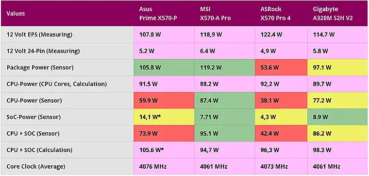

И да, я не разобрался какая из двух материнок врет. Но какая то из них явно врет :
https://i.imgur.com/2ynJ2Dy.jpg
https://i.imgur.com/0wF1FPp.jpg
(Одинаковая напруга в нагрузках, одинаковый VDroop, одинаковые результаты, схожее потребление с розетки - у X570 конечно чуть выше на 7-8вт больше, одинаковый нагрев процессоров, но настолько разные показания в результате).
Но это все же софтверные датчики. И даже те датчики что встроенные в процессор все равно интерпритируются через  биос мать платы (об этом я узнал недавно и это стало для меня шоком). Потому что я думал (был уверен) что такое происходить может только с датчиками на материнке а не внутри процессора. Но вот видать обезьяны на разработчиках материнок умудрились и до такого дойти. Когда у всех процессоров датчики и метрика - одинаковые. Но данные интерпритируються каким то образом по разному. Настолько по разному. Я просто перестал смотреть на эти датчики, принципиально. И вообще не важно какая из материнок тут ближе к правде показывает. Судя по наблюдениям этого типа, все платы по своему кривые - https://www.igorslab.de/en/three-x570-motherboards-tested-wrong-sensor-values-faulty-precision-boost-overdrive-pbo-and-different-performance/
За все время ничего из этого не исправили. Просто ШОК.
Ах, да... Забыл отметить smiley-biggrin.gif Даже учитывая что X570-P собрана из г*вна и палок, VRM у нее и вправду годно раскидан по плате и охлаждается очень даже достойно. Для 3900Х и 3950Х ее хватит с запасом. Ну и то что она занижает вольтаж в многопотоке, тоже сказывается положительно на нагреве VRM в стоке, если руками ничего не настраивать. Правда вольтаж ниже только в рендере, так то она лупит 1.5 вольт в однопотоке и низких нагрузках, т.е во всем остальном она горячее выходит и больше жарит проц. В общем... Если у вас нету лишней хромосомы (как у меня), я бы все же взял что то другое вместо Х570-P, как то так...

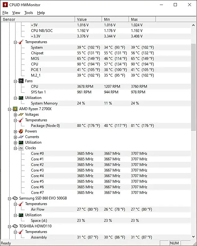

Помогите пожалуйста с выбором кулера для процессора AMD Ryzen 7 2700X (при возможности будет заменен на AMD Ryzen 9 3900Х/3950X), сейчас установлен AMD Wraith Prism был в комплекте с процессором, при рендере температура поднимается выше 90С...
Посмотрев форум получился список:
1. Noctua NH-D15 SE-AM4 - есть разные под модели NH-D15 не понятно, чем отличаются
2. be quiet! DARK ROCK PRO 4
3. GamerStorm Assassin III
4. Noctua NH-U14S
При рендере какая температура бывает у AMD Ryzen 7 2700X? Думаю, что 90 это явно перебор.
