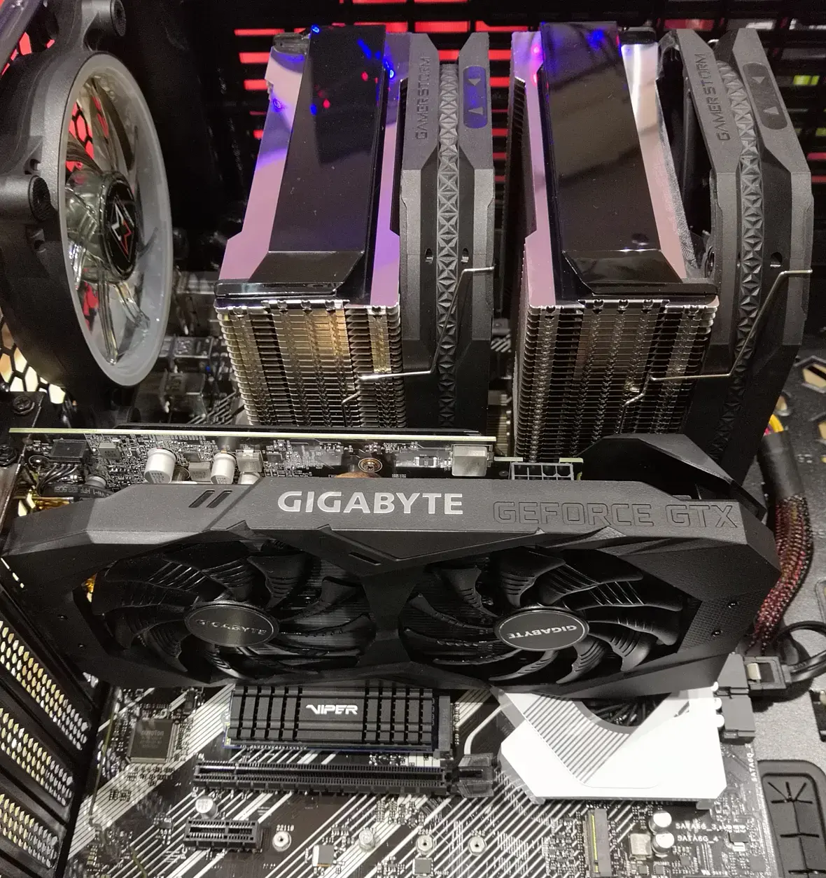

Пример как перекрывает видяха гигабайт 1660 вентилятор на плате асус х570 (и это еще более менее):

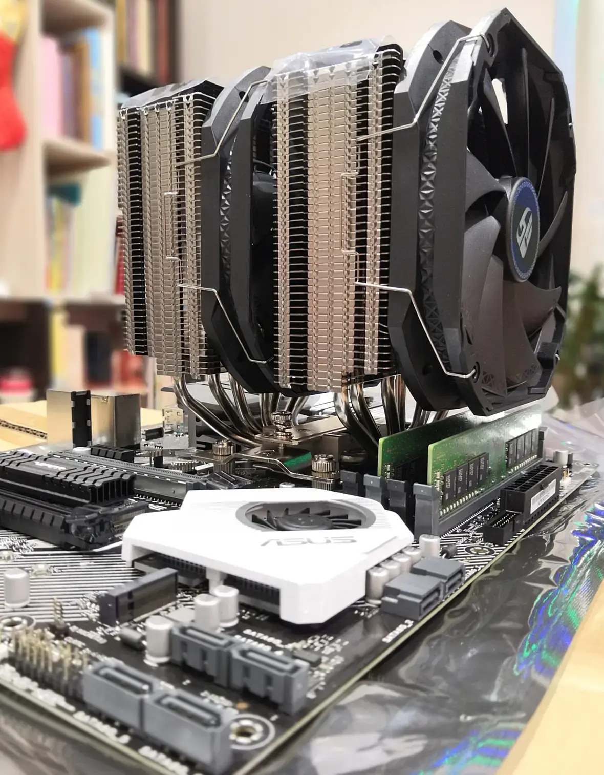

И как память без радиаторов стоит под Асасин 3:
Сообщений: 3953
Слишком близко. И проблема в том, что в играх или GPU-визе всё колоссально усугубится. Видюха будет выталкивать жар, а карлсон засасывать )).
Кстати, скорее всего дисбаланс засасывания воздуха создаст перекос и асимметричную нагрузку на ось и другие элементы кулера при высоких оборотах.
Видюху в нижний слот.
На сайте c 09.09.2010
Сообщений: 4928
m.s.k.
только проверить, чтобы этот слот был х16 иначе и видяха будет работать не так, как хоетлось бы.
На сайте c 01.02.2014
Сообщений: 3086
Milky Way
Цитата Rebate:
Слишком близко. И проблема в том, что в играх или GPU-визе всё колоссально усугубится. Видюха будет выталкивать жар, а карлсон засасывать )). Видюху в нижний слот
Вообще карлсон там даже не нужен. Видяха как раз своим "жаром" охлаждает чипсет. У него рабочая температура выше чем у ГП.
Еще не у всех плат распаяны нормально нижние слоты.
На сайте c 25.06.2007
Сообщений: 1503
То есть это решает проблему? Почему тогда все так не ставят?
Сообщений: 3086
Milky Way
Это все не имеет никакого значения. Воздух, нагретый на 10 градусов, все такой же холодный как и воздух комнатной температуры, просто на 10 градусов теплее. Для человека 10 градусов - это значимая дельта, а для железа - это ниочем. Чипсет может выдержать до 120 градусов. 90 для него - норма. Современное железо может безотказно и долго работать при температуре окружающей среды в районе 50 градусов.
Сообщений: 3953
Я ставлю. Я как купил комп сразу в нижний поставил, иначе она прям цп-кулер сгребет и жарит цп. Однажды как-то переставил в игре потестил, там не было особого перфоменса.
Это для определенных GPU-визеров. В инете много обзоров x16 vs x8.
Силы потока не хватит, слабый слишком. И в простое выше писали, что "ASUS X570-P Чипсет греется до 57-60 градусов в простое "
Сообщений: 1503
Цитата akkoxe:
Это все не имеет никакого значения. Воздух, нагретый на 10 градусов, все такой же холодный как и воздух комнатной температуры, просто на 10 градусов теплее.Современное железо может безотказно и долго работать при температуре окружающей среды в районе 50 градусов.
То есть забить, на то что карта перекрывает?
Rebate
В отзывах к этой материнке пишут, что в нижнем слоте не запустилась видеокарта.
Сообщений: 3953
Цитата Bruce:
В отзывах к этой материнке пишут, что в нижнем слоте не запустилась видеокарта. Чего делать-то?
Нести по гарантии.
