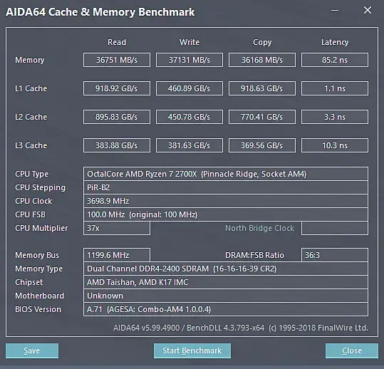

Earanak, вот что получилось у меня с настройками по default
Ballistix Sport LT Rot 16GB DDR4 Kit BLS2K8G4D32AESEK
У 1000-2000 Райзенов хотя бы задержки чуть меньше чем у 3000.
Впрочем я нечему не удивляюсь уже. Как уже говорил люди ко всякому могут привыкнуть.
И играть на старых Тредриперах и работать на унылых Зионах и память не гнать на Райзенах.
Многое от восприятия/требований зависит. Я бы не смог ))
На сайте c 17.04.2015
Сообщений: 89
Цитата Earanak:
Если бы я себе комп на Райзене собирал. У меня единственное требование к сборщикам было что бы ПСП памяти было не ниже 50GB в Aida64 Cache Mem Бенчмарке (Read/Write/Copy), и что бы Latency не было выше 75ns. Что бы проц в рендере не грелся выше 75-77 градусов в Короне/Вирее (в случае с 3900X/3950X). Это два основных требования было бы. А остальное, это уже нюансы и детали. И что бы они оперативную память на ошибки сразу проверили. Что бы потом не оказалось что вылетает ошибка раз в пару дней посреди рендера
После того как придет новый кулер на процессор надо будет про бывать настроить до таких требований smiley-smile.gif

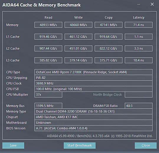

Поменяла профиль на XMP 2, результат на много лучше.

Sssineglazka, ну, конечно с такими результатами можно жить уже вообще без проблем на 2700Х. Да это не идеально. Не супер круто. Но это уже чуть выше среднего. Главное что бы ошибок не было.
Я бы еще на всякий случай в Биосе проверил бы не включен ли режим Power Down (настройка эта обычно там же где и настраивается память/тайминги), если включен я бы его отключил. Тогда задержки стали бы еще чуть лучше.
Проверить на ошибки можно через "TM5+1usmus Desktop" :
https://drive.google.com/drive/folders/17u_88vsjraTDw5_wI6gJY05peEicbBsQ
Только обязательно запускать от имени Администратора, и обязательно вручную указывать программе на этот самый конфиг. Что бы в окошке программы было написано что используется конфиг этот. Точно сказать не могу, но при 64гб оперативной памяти этот тест может занять где то часа полтора времени (зависит от скорости памяти и процессора).
Если за 5 циклов - 0 ошибок. То... Ну. В целом уже не плохо. Если хоть 1 ошибка. Хоть в самом конце теста. То все... Память уже не стабильна. Это значит что в любую секунду комп может повиснуть, вылететь макс, вылететь рендер, вылететь синий экран и тд и тп... Тогда нужно будет либо повышать вольтаж на SoC/DRAM, либо повышать какие то тайминги либо понижать частоту. Либо крутить другие настройки.
Более тяжелые и длительные тесты нужны уж для параноиков. Тем кому нужна 100% уверенность что после разгона комп может годами рендрить и работать без единого затыка по оперативной памяти. Например HCIDesign Memtest в 24-32 окна программы до 999% покрытия. При 128гигах оперативки этот тест может занять часов ~80 в двухканальном режиме памяти. https://hcidesign.com/memtest/ (если смущает тупость с запуском кучи окон программы то есть оболочки для этого теста - RunMemTest Pro v2.5 или RunMemTest Pro v4.1). Или Prime95 в режиме LargeFFT на ночь. https://www.mersenne.org/download/ (Главное не перепутать и не врубить SmallFFT, а то это будет тест процессора а не памяти тогда).

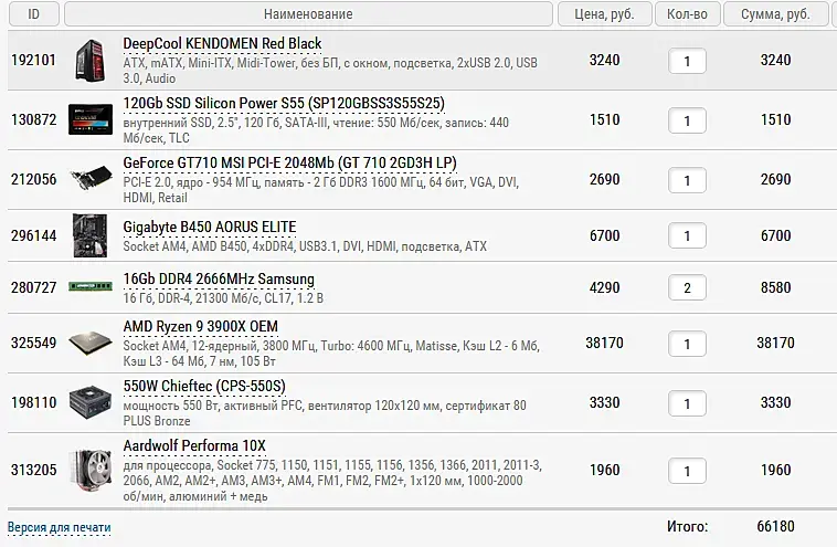

Сообщений: 7130
rodeo
рендер ноду можно ещё собрать из недорогих ксеонов v3. они будут выдавать очень хорошее время рендера.
гдето 73к выйдет
хотя нет, лучше за 66к взять ноду на проце 3900х и плате б450
