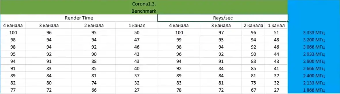

Цитата Earanak:
Bonmucho, это будет ужасным, катастрофическим, максимально неправильным вариантом. Потому что в процессоре двухканальный контроллер памяти для которого нужно две плашки памяти для полноценной работы. Оставив одну плашку вы срежете практически вдвое пропускную способность памяти. И даже если она будет в предельном разгоне с ужатыми таймингами она все равно будет сильно медленней относительно двух плашек без разгона.
IMHO - у Райзена и так слабое место это подсистема памяти, не стоит усугублять. Если это конечно не рендер-нода (т.е все что вы будете делать это рендрить на этом компе и ничего более). Тогда как ниже sten подметил - на время рендера это почти не повлияет.
Спасибо! На компе будут работать, не только рендерить.
Поставлю две плашки по 16, если надо будет увеличить, поставлю две по 32.

Цитата Earanak:
На тредрипере (не корректное сравнение, потому что 16 ядер, четырехканальный КП, чиплеты, я понимаю), но там вообще катастрофа - https://youtu.be/wiD-q2dqZwY
Да как сказать. Еще в 2018-ом это видео обсуждали. Моё мнение такое  как и было раньше - тайминги он менял или нет?

I/O больше чем CCD, но он и не греется как CCD и не жрет как CCD )) I/O-Чиплет, так и называется.
Не представляю что там вообще происходило с такой то потерей в скорости рендера.
Может это как то связано с UMA/NUMA режимами и первым тредрипером. Фиг знает.
Тут даже не взирая на двухканал выходит +20% к скорости рендера между 2133 и 3200Mhz smiley-crazy.gif

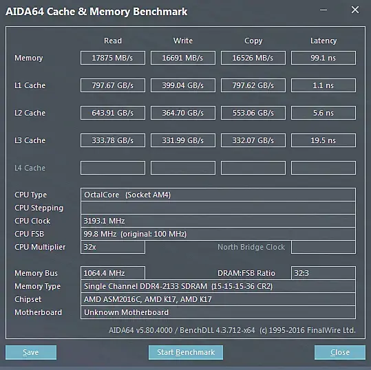

Цитата Earanak:
Rebate, не придется проверять теперь
Проверить можно, потому что я брал только один модуль, мне не с чем сравнить. Если вдруг разница будет от 5%, стоить делить модули.

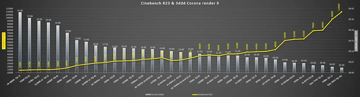

Помогите доразобраться в графике в шапке темы. Подумываю о новом компьютере для рендеринга в 3dmax (пока vray, дальше может corona).Как мне кажется из этих графиков, блок состоящий из двух ксеонов 8160 es Т3.2 стоит меньше других, а производительность рендера столь же хороша. Казалось бы самый выгодный вариант? Но почему-то никто не берет его в расчет. Что я вижу не так?
На сайте c 24.06.2014
Сообщений: 4920
Украина, Одесса
UPD - akkoxe ниже лаконично и по пунктам разложил то-же самое что и я думаю по этому поводу...
taruba, в каком смысле никто не берет в расчет ? Типа не особо популярен почему ?
Если я правильно понял вопрос. Думаю дело в том что не все хотят иметь дело с серверным Б/У железом и инженерными образцами которые нужно брать у перекупов или заказывать через пол мира. Ну еще эти системы не особо универсальные (туговатые в работе и играх, быстрые в рендере прожорливые за частую), с своими особенностями и нюансами. К тому же потом поди продай эту железяку когда захочется апгрейда. Не то что бы это нереально, просто серверное старое железо с рук продать думаю сложнее будет чем обычный какой нить, десктопный комп. Ну еще часто у серверных материнок либо нету вообще аудиокарты либо мусорная аудиокарта, ну то такое. Че там с дровами на чипсет, заплатками от Спектра/Мелтдауна/Зомбилоада и тд - без понятия. И наверное еще на такие системы нужно ставить серверную винду (но это не точно).
Короч... Нужно что бы было хотя бы трехзначное IQ для того что бы брать такую железяку smiley-biggrin.gif И четко понимать зачем/для чего она нужна и как с ней работать. Наверное многие предпочитают идти по легкому пути и брать Мейнстрим/HEDT обычное железо чем такие вкусные по ценникам системы. Ну фиг знает. Это все взгляд со стороны и мнение мое, может еще какие нить нюансы есть. Меня вот печалит что на некоторые сокеты серверные нельзя влепить какой то безумный крутецкий куллер который легко достать. То и дело что смотрю всякий там мусор серверный с унылыми шумными вертушками. Ясное дело что не всегда так, но иногда подмечаю это. Ну и корпуса часто под двухсокетные форматы материнок гигантские фуллтауэры. Хотя мне наоборот нравится все такое... "Большое" smiley-biggrin.gif
1. Двухголовые системы - геморно.
2. Заказывать зионы с ебая и т.д. - геморно. Особенно учитывая что они БУшные и ESки, надо понимать что заказывать, там несколько степингов.
3. Собирать геморно. Охлаждение универсальное не подходит, нужно брать специальное под зионы и т.д.
4. Память регистровая и т.д. продать потом сложнее. Только в сборе.
5. Профит только в цена на попугай в финальном рендеринге. И то не сильно значительный. В остальном (в играх, в обычных задачах) есть более предпочтительные варианты.
И того, как итог, лучше докинуть немного денег и взять рипер. А если рендерить нонстопом не нужно, то можно вообще взять 3900, для 98% проектов его хватит с головой.
На сайте c 27.03.2016
Сообщений: 20
Питер
Спасибо за подробные ответы! Все, забываю про ксеоны ))
