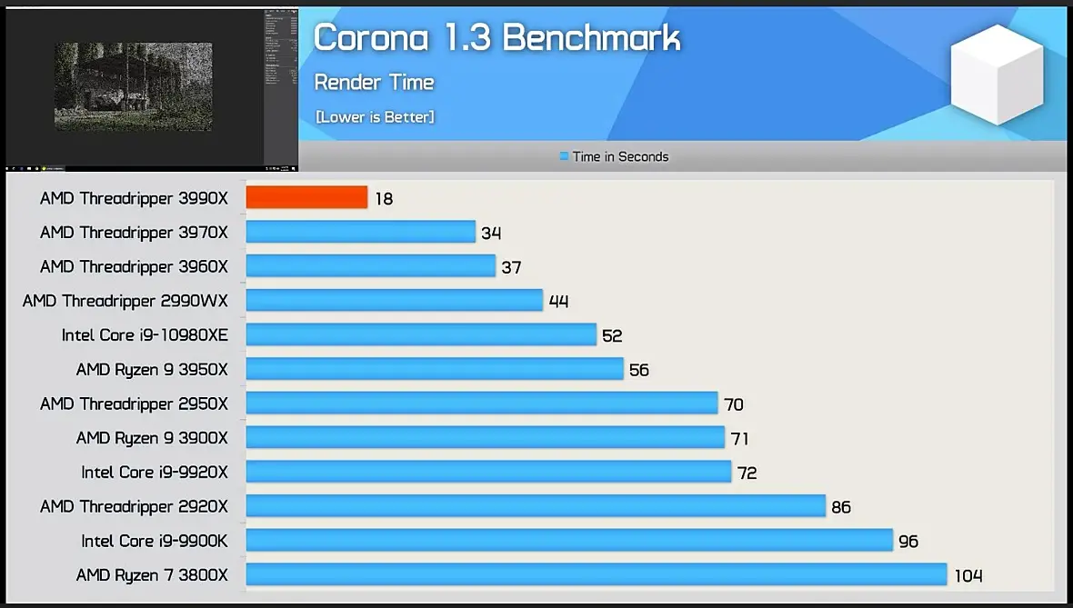

На сайте c 14.12.2007
Сообщений: 862
ухх

Цитата petrovich23rus:
ухх
чем быстрее рендер, тем меньше стоимость работы...
на фрилансе
если б этот "быстрее рендер" можно было купить за 5 копеек ..., а так не понял
а так не понял
приведу цитату может понятнее будет "у Вас же рендерится быстро, почему стоит так дорого"
