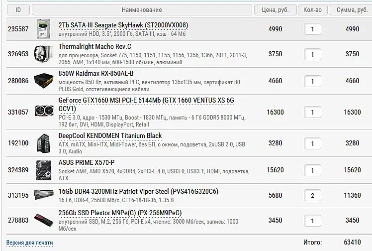

Планирую срочный апгрейд того что есть, для работы с короной, бюджет ~100к
У меня довольно милый корпус (Cooler Master Elite 310), подойдут к нему новые элементы  или ставить новый комп вторым рядом? Только не знаю, можно ли так работать (насколько удобно,и это же все по новой на него устанавливать)))?
Самый важный еще вопрос, где все это лучше всего собрать/купить или самостоятельно все собирают?
Сообщений: 7130

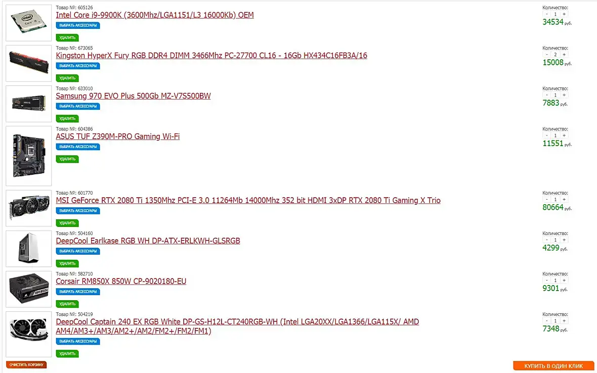

На сайте c 04.05.2007
Сообщений: 65
Бюджет 150-160.
Что скажете? Под Corona и V-Ray GPU.
