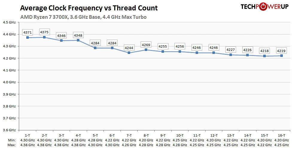

Разгон частоты процессора к разгону самой памяти имеет посредственное (ОЧЕНЬ посредственное) отношение. Попросту говоря, почти без разницы что там с памятью когда вы гоните частоту ядер.
3700Х и так должен работать на 4ггц в рендере.
