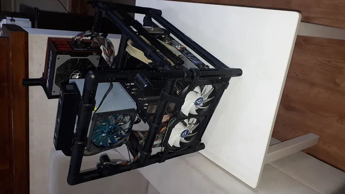

я когда подбирал корпус и охлаждение, пришел в выводу (по результтатом месяца тестов разных корпусов в разных конфигурациях) что невозможно в современных корпусах организовать эффективное охлаждение ВСЕХ компонентов - чтото всегда страдает.
если водянка расположена внутри корпуса и:
на выдув - она всегда будет через радиатор прогонять разогретый прочими компонентами горячий воздух - а это значит что градусов 5 будет в плюс температуры на cpu.
на ввдув - водянка охлаждается лучшим образом, но горячий воздух выбрасывается внутрь корпуса - hdd, видюхе и vrm это не нравится.
если водянку располагать сверху - невозможно эффективный обдув осуществить зоны VRM.
если на передней стенке - то начинаются проблемы с обдувом hdd.
в общем, в идеале в корпусе должны быть относительно герметичные 3 области, с автономным продувом каждой: для радиатора водянки, для матери+gpu, для hdd. Но таких корпусов в принципе нет, как класса. Чтото максимально близкое к этой идее есть только у  DeepCool QUADSTELLAR, но там понтов много, стоимости много, поэтому всерьез покупать такое не практично. В итоге я остался на корпусах открытого типа, типа рамы, вот такие вот:
Охлаждение получается идеальным, от пыли чистить - легко, ничего разбирать не нужно. Из минусов - своеобразная эстетика. А все эти стандартные корпусы - это так, для средненьких по нагреву компьютеров.

А может суть любой системы охлаждения - охладить компонент, который сам по себе не способен эффективно рассеивать тепло, до рабочих температур, а не как можно более низких? Да не, бред какой то!
p.s. идеальным? Вентилятор гонит нагретый воздух от жестких дисков прямо в блок питания. Дилетантство!

это если речь идет не о серьезном разгоне. тогда можно вообще любой корпус покупать, и даже не ставить доп винтеляторы.
блок питания - плевать на него, он не греется, и критичным элементом системы не является. тем более что не могу сказать, что с hdd идет сильно теплый воздух. Уж молчу про то, что корзину с hdd там какой хочешь стороной можно повернуть.
Цитата Reiiishi:
rainmangrizzli
Где  комплектующие взять для подобного корпуса ?
aerocool dreambox. там все в комплекте что нужно.

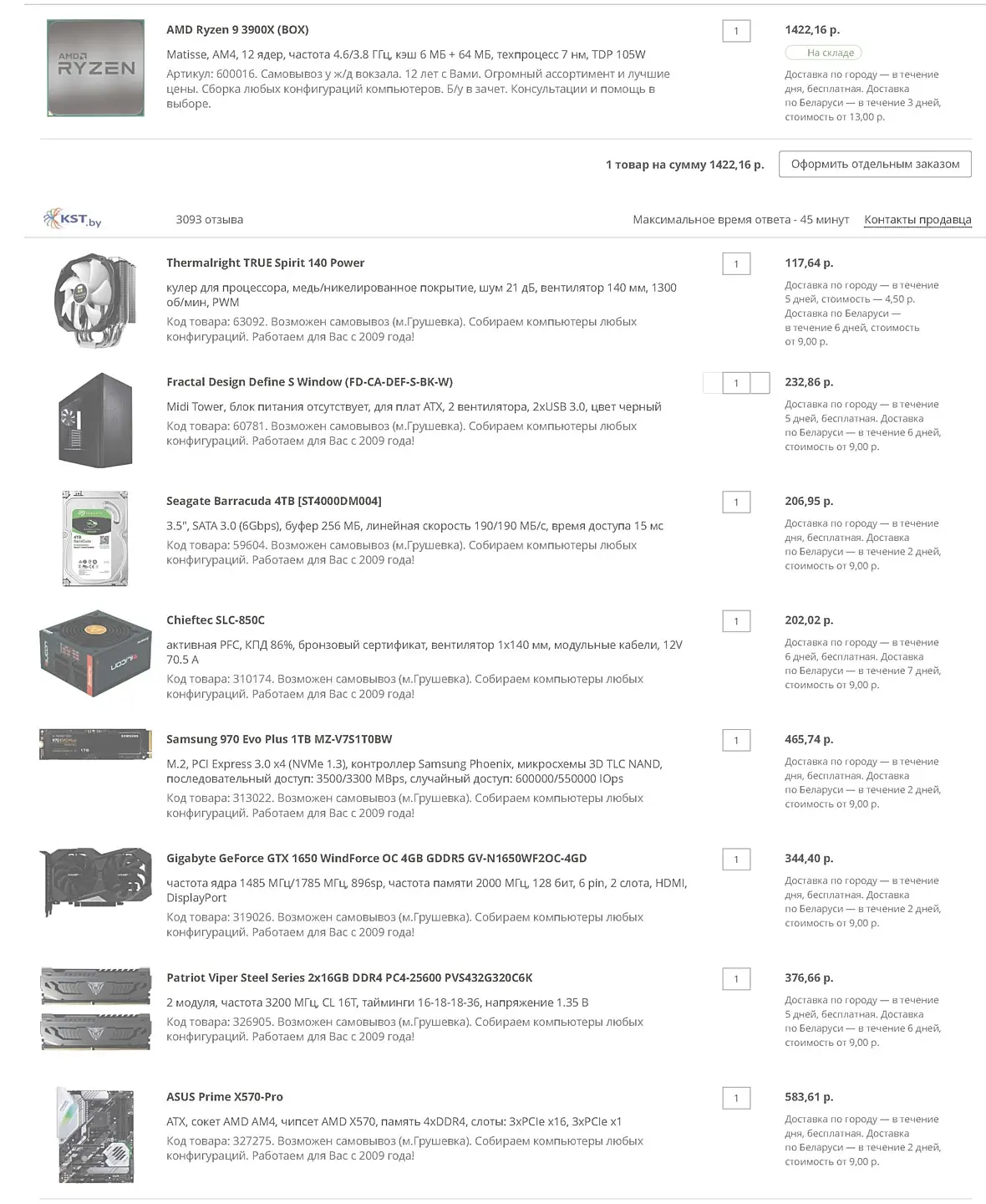

Добрый день, подскажите пожалуйста мне, как моя сборка? Может нужно добавить каких кулеров или блок питание не в тему?
Сообщений: 7130
Oven
всё будет прекрасно пахать.
возьмите в корпус на вдув ещё 14см один. и по возможности видяху 1660
